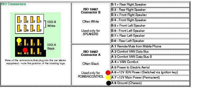

Radek Hurvajz Odesláno 5. červenec 2017 Odesláno 5. červenec 2017 Pokud vypneš klíček a na žlutým kabelu je napětí tak si to musi pamatovat předvolby, na červeným má být napětí až po otočení klíčku. Něco bude ještě blbě. Podle ,tohohle to maš blbě, je to pro RD4 ale nevim jestli je to přesně tvoje zapojení Ještě RD3, ale je to stejný, jen líp zobrazený. dej ten žlutej a červenej tam kam patří a pojede to Citovat

Radek Hurvajz Odesláno 5. červenec 2017 Odesláno 5. červenec 2017 No to je vono, žlutý má bej na 7, červený na 6, a kostra na 8 Ta 4 je +VAN jak už tu Jarokare psal Citovat

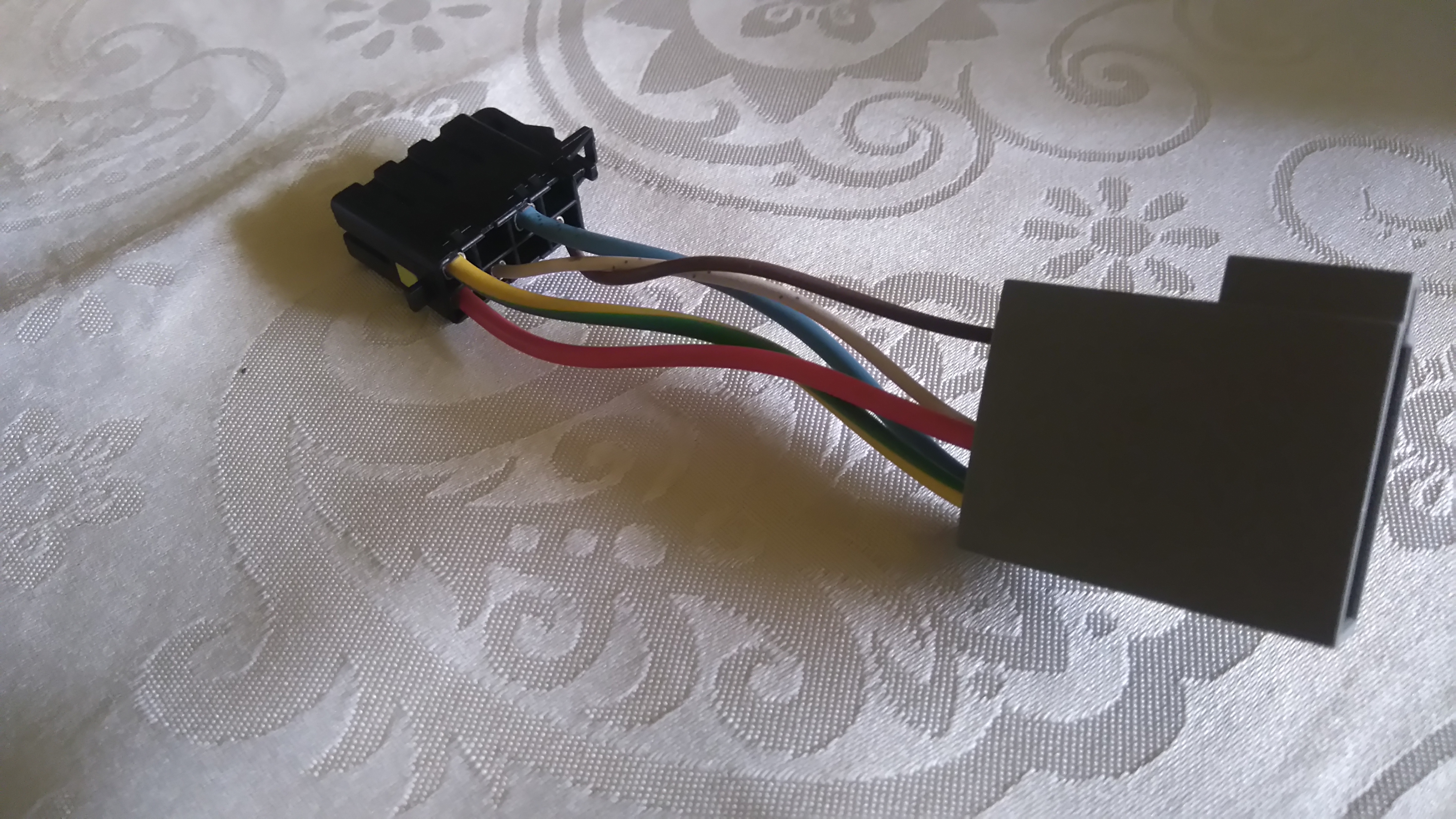

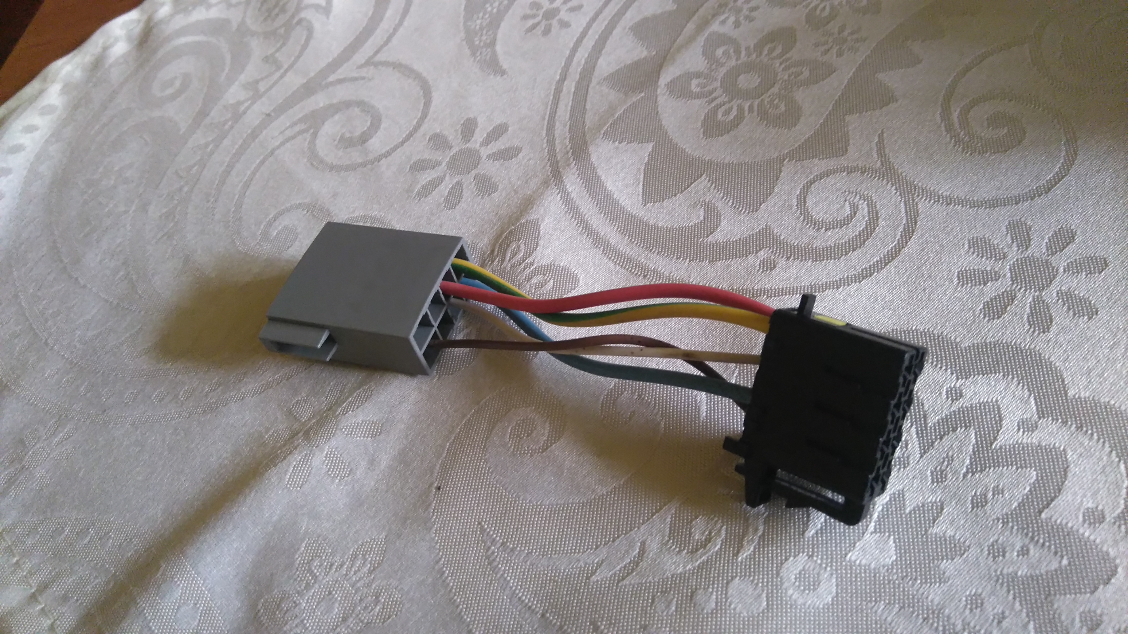

pajas502 Odesláno 5. červenec 2017 Odesláno 5. červenec 2017 Tak mi to nedalo a jelikož mam v garáži vyndanýho Pioneera tak jsem si udělal malou procházku. Na napájecí kabeláži je taková malá redukce . A tam je : černý kabel-pozice 8 , červený z pozice 7 na pozici 6 a žlutý z pozice 4 na pozici 7 Na fotkách jsou trochu jiné barvy kabelů : místo žluté je modrý kabel a místo černého je žlutozelený Citovat
