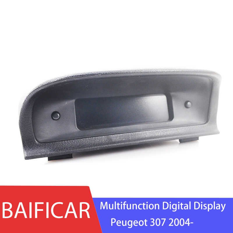

waldym Odesláno 31. červenec 2021 Odesláno 31. červenec 2021 Ahoj, jde vyměnit barevný display v 307 se r.v. 2007 za ten starší malý ? Ten barevný je nefunkční a mám neorigo rádio, a ten starý co jsem se dočetl, ukazuje hodnoty z pp i bez origo rádia. Díky za odpověď. Citovat
VojtouNerCZ Odesláno 1. srpen 2021 Odesláno 1. srpen 2021 Co je starší malý? Jestli tento tak ne. A jestli máš velký barevný, bude nejsnazší tam dát na ten displej a palubak origo rádio, klidně ho někam schovat na na hudbu nějaké jiné. Citovat
waldym Odesláno 1. srpen 2021 Odesláno 1. srpen 2021 Ano, tento jsem myslel. Ok, no on mi právě ten display nejspíš nefunguje, ani to origo rádio, proto tam mám jiné. Citovat
VojtouNerCZ Odesláno 1. srpen 2021 Odesláno 1. srpen 2021 (upraveno) On u tohoto je to právě problém, protože displej je závislý na tom rádiu, no... Možná by to šlo předělat na tento, ideálně s rádiem RD45/43 (z dlvodu, že mají i bluetooth atd, origo RD4 tyto funkce nemá, a u faceliftu je k tomuto obyč displeji rádio potřeba na nastavení času a dalších volovinek).. Ale myslím si, že by bylo potřeba dotahat kabeláž k displeji, protože co vím, ten velký barevný má svoje vedení a konektory + vše nastavit na dia. Nebo tam dát záslepku a být bez palubáku, stejně to ukazuje prdajs. Záleží jak moc chceš investovat. Nebo něco takového. Já mám v autě tohle rádio a jsem spokojen. Jen zesilovač je trochu slabší, ale proti origo rádiu rozdíl nepoznáš. Upraveno 1. srpen 2021 uživatelem VojtouNerCZ Citovat
