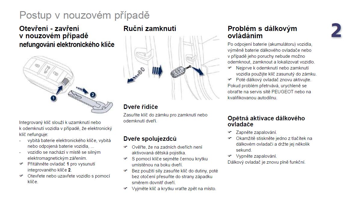

AnotherOne Odesláno 7. leden 2017 Odesláno 7. leden 2017 Áno bude to iste baterkou. Zamknúť bez baterky sa nebude dať. Auto aj tak nikto bez baterky neukradne, do kufra sa nedostane akurát z kabíny vyber cenné veci a aspoň zamkni predok kľúčom.
Chose7 Odesláno 7. leden 2017 Odesláno 7. leden 2017 Jsem našel v manuálu, že dveře jdou zamknout manuálně, pokud nefunguje baterie, vysunutým klíčem z dálkového ovládání, musí se u spolujezdců z boku dveří odstranit zátka a potom mechanicky zamknout každé dveře zvlášť EDIT: přesně tak, mockrát děkuji

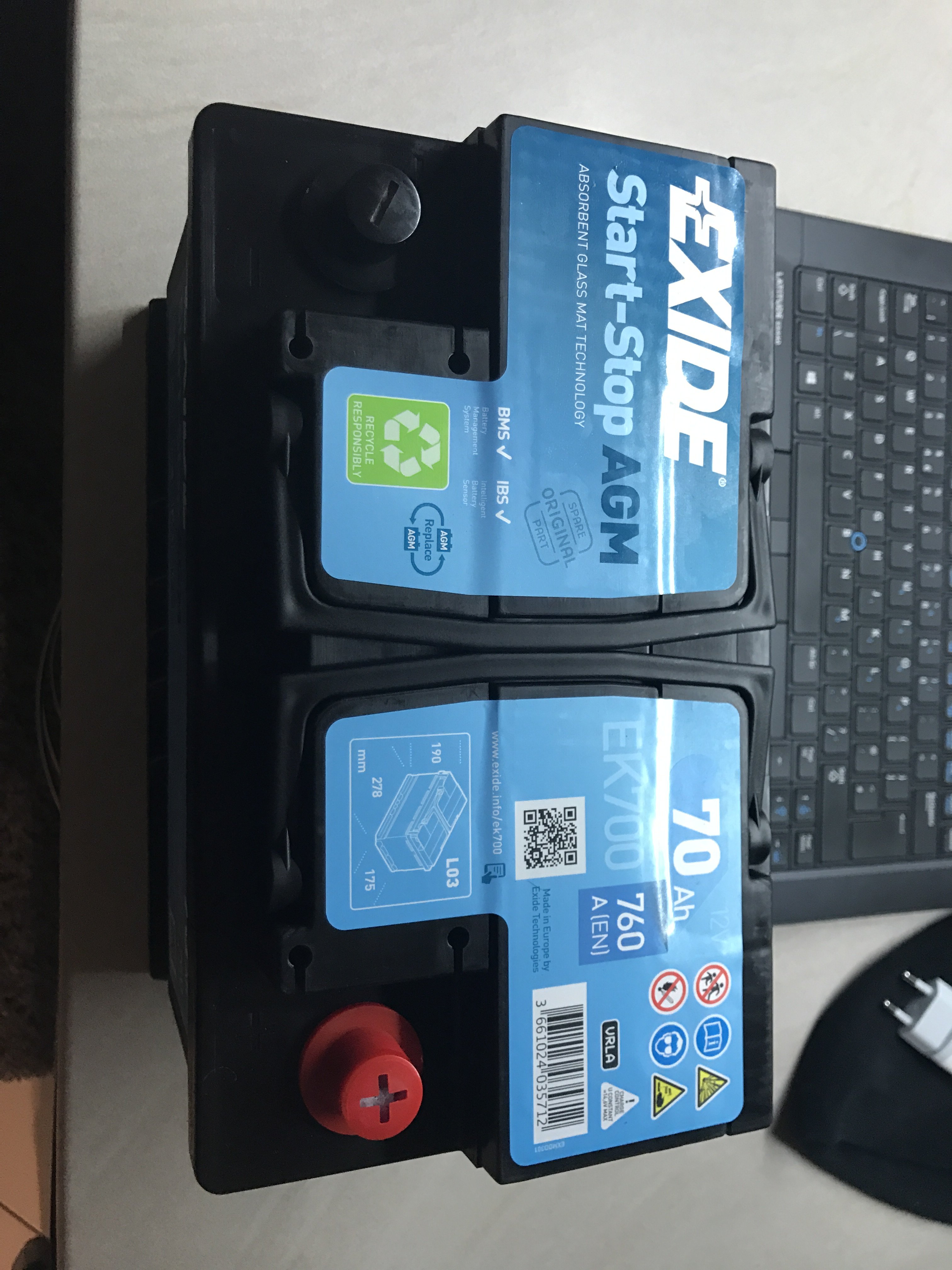

TommyC4 Odesláno 8. leden 2017 Autor Odesláno 8. leden 2017 No dámy a pani dnes som dojazdil. O 11:00 som prišiel k autu, bolo -13C, pekne som 3x nažhavil , auto točilo , potom naskocilo 3-4s vrcalo , prebehol pästný súboj valce ventily a skapal, potom som znova nažhavil a už iba cvakalo, navi resetlo tak, že namiesto loga Peugeot ukázalo kresbu 307CC a došiel som. Prišla mi na pomoc 407C s 2.7 HDI, pripojili sa káble, a v momente naštartoval, išiel som na ňom cca 60km, v polovicu s medzi pristátím v podzemnej garáži kde bolo 9C a auto na brnk naštartovalo. Večer pri -10C ale to som už bol smer kúpa novej batérie. Dal som tam presne čo ma ísť 70Ah 760A Exide AGM. Vymenená uvidíme zajtra. Snáď bude všetko Ok. V každom prípade tam bola originál batéria

loque Odesláno 9. leden 2017 Odesláno 9. leden 2017 před 13 hodinami, TommyC4 napsal: No dámy a pani dnes som dojazdil. O 11:00 som prišiel k autu, bolo -13C, pekne som 3x nažhavil , auto točilo , potom naskocilo 3-4s vrcalo , prebehol pästný súboj valce ventily a skapal, potom som znova nažhavil a už iba cvakalo, navi resetlo tak, že namiesto loga Peugeot ukázalo kresbu 307CC a došiel som. Prišla mi na pomoc 407C s 2.7 HDI, pripojili sa káble, a v momente naštartoval, išiel som na ňom cca 60km, v polovicu s medzi pristátím v podzemnej garáži kde bolo 9C a auto na brnk naštartovalo. Večer pri -10C ale to som už bol smer kúpa novej batérie. Dal som tam presne čo ma ísť 70Ah 760A Exide AGM. Vymenená uvidíme zajtra. Snáď bude všetko Ok. V každom prípade tam bola originál batéria Pre info, aký ročník je to GT-čko? mne prdla origoš Exide baterka skoro presne po 5 rokoch, dal som tam znova Exide,nejakú premium či čo to, extra na výber som 23.12 o 15h nemal...
TommyC4 Odesláno 9. leden 2017 Autor Odesláno 9. leden 2017 Áno bola originál 2011, nafotim ju, ja som tam dal presne čo tam malo byt, nemám rad kompromisy pri takýchto veciach a deti nemám , takze môžem na debiliny míňať
Ladislav 78 Odesláno 9. leden 2017 Odesláno 9. leden 2017 No 70 Ah je na diesel absolutní minimum. Já bych raději koupil něco s větší kapacitou. Teď jsem se díval na Vartu silver dynamic 78 Ah za 2500 kč. Ta má o dost lepší parametry než originální baterie kterou tam mám z výroby.
TommyC4 Odesláno 9. leden 2017 Autor Odesláno 9. leden 2017 Mamina sestra má Suzuki grand vitaru 1.9 ddis a má tam 50ah to je ozaj malo Pre mna bolo smerodatné - 70Ah 760A a AGM tak ako je napísané v serviceboxe. Nebudem experimentovať aj keď viem , že by nebol problém, ja udrzujem veci v sériovom stave a nemusím hľadať zbytočne vzniknuté chyby ak náhodou Znovu a naposledy - pokud chceš něco doplnit, tak použij "Upravit". Už jsme tě na to upozorňovali
