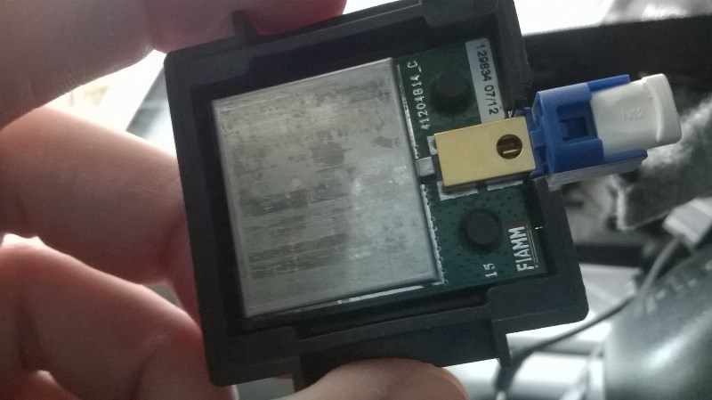

MJSytic Odesláno 5. leden 2017 Autor Odesláno 5. leden 2017 Taky mě to samozřejmě napadlo. Jenže to by dělalo hned, ne? A ne až po 3 týdnech Až do toho inkriminovaného okamžiku to šlapalo v pohodě. Rádio mi normálně hraje, vše ostatní funguje. EDIT: Koukám ještě pořádně na ten návod a GPS anténa je v předu a to co je v zadních dveřích je anténa rádia No uvidíme. Pokud to bude haprovat, tak to zkusím rozebrat a případně odpojím i ten převodník Citovat

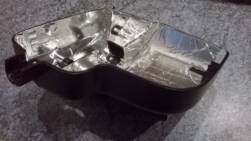

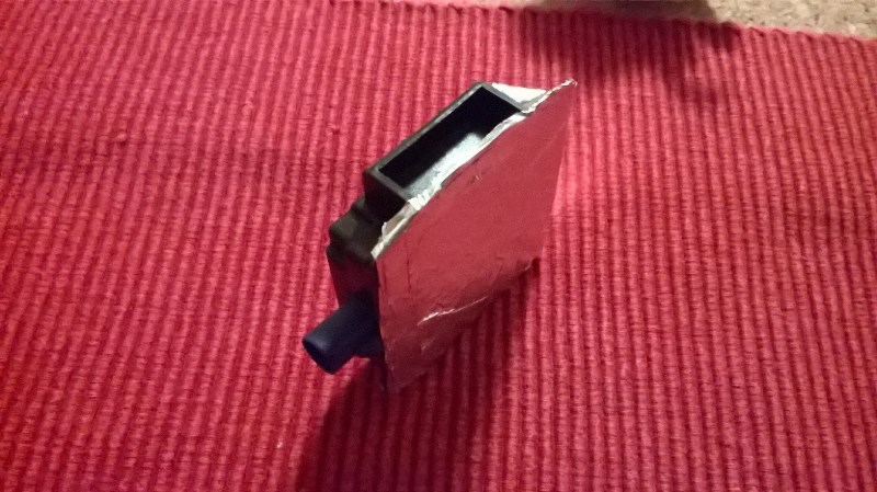

MJSytic Odesláno 6. leden 2017 Autor Odesláno 6. leden 2017 Příčina problému nalezena! Jen nevím, jestli se smát, nebo brečet Po včerejší odborné analýze jsem vylučovací metodou přišel na to, že to dělá samotná kamera Pokud je kamera vypnutá, tak frčí satelity mezi 6-11, ale jakmile kameru zapnu (a to i na baterii, i s odpojeným gps modulem), tak to klesne někam mezi 0-6 v závislosti na kvalitě příjmu. Takže pokud jedu někde mezi poli, tak navigace jede, ale stačí, aby se trochu zhoršily podmínky (oblačnost, stromy, vysoké domy), tak se satelity ztratí Takže teď už jen vymyslet, co s tím Koukal jsem na webu, že to je celkem "normální" jev hlavně u CHINA kamer, ale nedopátral jsem se k jinému řešení, než dát tu kameru dál od GPS antény. Což mi samozřejmě nevyhovuje Napadlo mě použít nějaké odstínění, které bych nalepil buď do kamery, nebo zvnitřku krytu senzorů, kde je i GPS anténa auta. Nějaké rady od elektro specialistů? (mimo těch, ať to hodím proti zdi apod. ) Citovat
puq Odesláno 6. leden 2017 Odesláno 6. leden 2017 Najskor to bude rusenie, ktore sa prenasa vzduchom, takze tienenie moze byt problematicke, kedze potrebujes celu kameru obalit nejakou vodivou foliou a nasledne to uzemnit (pripojit na minus)...pri kamere vsak nikdy nedosiahnes 100% odtienenie, lebo kamera musi vidiet ale za pokus to stoji, ved nemusi to byt dokonale...vyskusaj najprv nieco jednoduche, menej pracne ci to pomoze, ak zistis ze ano, tak to potom uz len zdokonal a uprav, aby to aj vzhladovo vyzeralo Citovat
MJSytic Odesláno 6. leden 2017 Autor Odesláno 6. leden 2017 Uvidíme o víkendu, jestli se k tomu dokopu Citovat

Schreek Odesláno 6. leden 2017 Odesláno 6. leden 2017 Klasický problém origo GPS antény, která už od dob 407my není stíněná a rozhází jí každá maličkost. Místo origo antény napoj něco takového https://www.aliexpress.com/item/2016-Brand-New-GPS-Antenna-Fakra-MFD2-RNS2-RNS-510-MFD3-RNS-E-For-VW-Skoda/32687468356.html?spm=2114.30010308.3.35.q3JV3X&ws_ab_test=searchweb0_0,searchweb201602_4_10065_10068_10000009_10084_10083_10080_10082_10081_10060_10062_10056_10055_10054_10059_10099_10078_10079_426_10103_10073_10102_10096_10052_10053_10050_10107_10051_10106-10102,searchweb201603_3,afswitch_5_afChannel,single_sort_0_default&btsid=028eb82f-ab3c-4fd1-bba0-2546433bb074 a budeš mít satelitů, že se z toho navigace zblázní Citovat

Schreek Odesláno 6. leden 2017 Odesláno 6. leden 2017 MJji je to nejrozumější řešení za sranda cenu, původní anténu tam klidně nech je ji ze zadu vytáhneš z radia. Není to nic nevratného... Citovat

MJSytic Odesláno 20. leden 2017 Autor Odesláno 20. leden 2017 Pánové, tak došlo na nejhorší Vypadá to, že jsem všechny bitvy prohrál (dnešní "odstínění" kamery bude určitě jen další fiasko) a nezbývá než zvolit doporučenou cestu v podobě jiné antény Co mám tedy prosím koupit a kam to umístit? Jen připomínám, že mám v palubovce nad navigací reprák Výměna samotné antény, místo té "originální" asi nemá smysl, co? Abych nemusel vyndavat navigaci? Citovat
