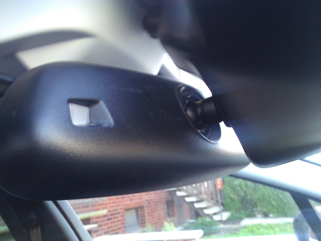

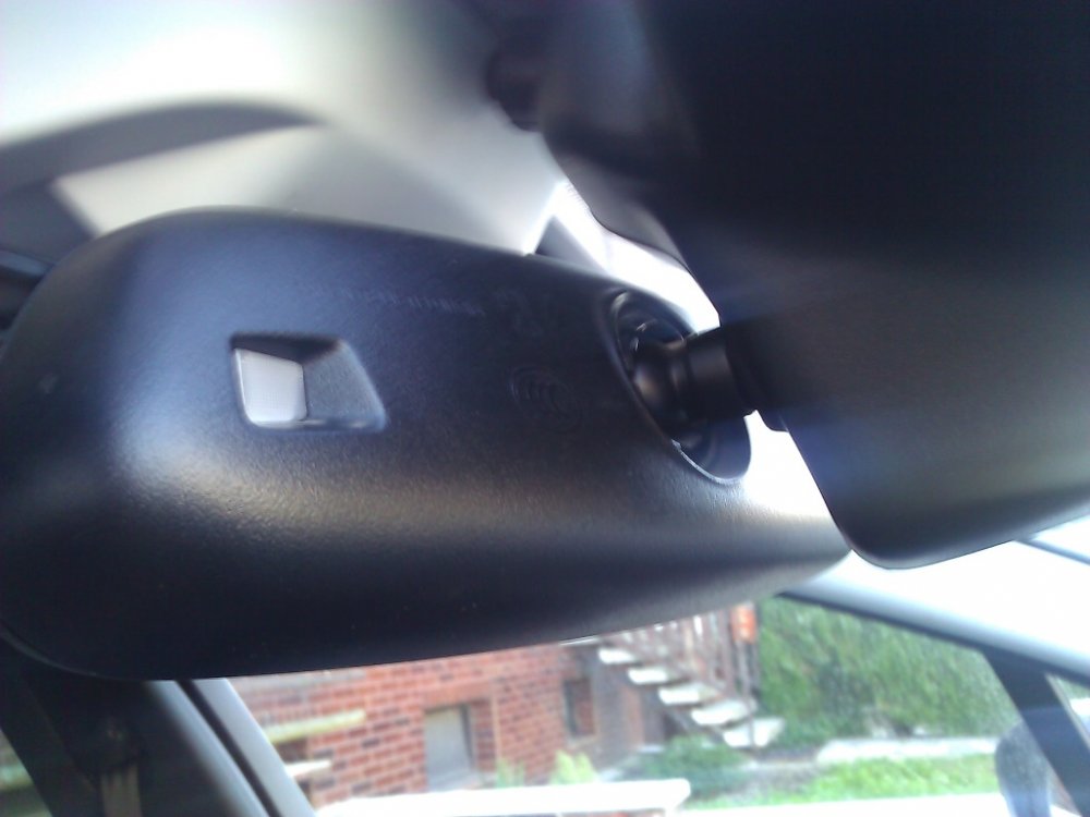

E_DDT Odesláno 23. srpen 2017 Odesláno 23. srpen 2017 To je špatné. Nevím jestli P508 nějaká méně odolná, ale nedávno jsem si koupil usb nabíječku, konkrétně LAMAX Tech USB Car Charger. Schválně jsem si k ní četl hodnocení, abych neměl problém z rušením. Psalo se v nich, že OK, atd. Já jsem ju strčil do auta a mám po rádiu. Tak nevím co si o tom myslet. Ještě jsem se chtěl zeptat, ty tu kameru máš přilepenou za zrcátkem. Tam je ale nějaký senzor (ze zadu na zrcátku), nevadí to tomu? Co je to vlastne za senzor? Citovat
MJSytic Odesláno 23. srpen 2017 Autor Odesláno 23. srpen 2017 To je senzor okolního osvětlení. Druhý je na zrcadle. Nějaké omezení funkčnosti jsem nezaznamenal - mám zatmavená okna z výroby, takže nějak neřeším Jinak rádio mi kupodivu s kamerou hraje bez problémů. Ale to je kvůli tomu, že ho neposlouchám Prostě Peugeot no Citovat
E_DDT Odesláno 23. srpen 2017 Odesláno 23. srpen 2017 (upraveno) Zepředu na zrcátku je čidlo, které snímá svítící auta za tebou, a stmívá zrcátko, aby tě to neoslňovalo. A to zadní to nevím na co je. Možná to zapíná a vypína světla, ale nevím, musím to vyzkoušet. Tobě tedy ta kamera žádné omezení nedělá? Upraveno 23. srpen 2017 uživatelem E_DDT Citovat
MJSytic Odesláno 23. srpen 2017 Autor Odesláno 23. srpen 2017 Vždyť ti to píšu, co to je, ne? Ale koukám, že máš jiný pohled na to, co je vpředu a vzadu Na zrcadle (na odrazové ploše) je čidlo pro oslnění zezadu a to na obrázku je čidlo pro osvětlení zepředu. Podle stavu světla/oslnění se zrcátko (odrazová plocha) zesvětluje/ztmavuje tak, aby obraz v něm neoslňoval, ale byl zároveň i dostatečně vidět. Po instalaci kamery jsem v tomhle směru nezaznamenal žádný rozdíl ve funkčnosti. Může to být ale způsobeno tím, že má z výroby zatmavená skla Citovat
E_DDT Odesláno 23. srpen 2017 Odesláno 23. srpen 2017 Počkej, tomu teď nerozumím. Na odrazové ploše je čidlo pro oslnění zezadu, to je jasné. Ale to co je na obrázku není snad kvůli oslnění. Jak by to fungovalo? Když ti přece někdo posvítí do ksichtu, tak se ti zrcátko může ztmavovat jak chce a nic ti to nepomůže. Na předchozím autě jsem měl také stmívací zrcátko a tam jsem měl jen jedno čidlo na odrazové ploše, resp. pod ní. No ale hlavní je, že ta kamera to nijak neovlivňuje, to je podstatné. Citovat
TomasARN Odesláno 23. srpen 2017 Odesláno 23. srpen 2017 Tie dve cidla by mali byt prepojene a jedno snima oslnenir zozadu a to druhe okolite svetlo a podla toho sa snazi co najlepsie stmavit zrkadlo Citovat
MJSytic Odesláno 23. srpen 2017 Autor Odesláno 23. srpen 2017 E_DDT: Já fakt nevím, jak jinak ti tu funkci čidel vysvětlit, než jak jsem to podrobně popsal Možná v eskymáčtině by to pomohlo? Prostě ty čidla spolupracují, aby odraz v zrcátku byl co nejkomfortnější. Neoslňoval a zároveň byl dostatečně vidětelný (aby to nebylo moc tmavé, když nemusí). Lepší? Laďa ohodnotil 1 Citovat
jarokare Odesláno 23. srpen 2017 Odesláno 23. srpen 2017 Ještě by šlo napsat , že ty 2 snímače na zrcátku (přední a zadní) porovnávají intenzitu osvětlení mezi sebou - když je víc světla zezadu (oslnění světly za námi jedoucím vozem) , zrcátko se ztmaví - když je úroveň stejná nebo vepředu vyšší , zrcátko zůstává čiré . MJSytic a klakson23 ohodnotil 2 Citovat
