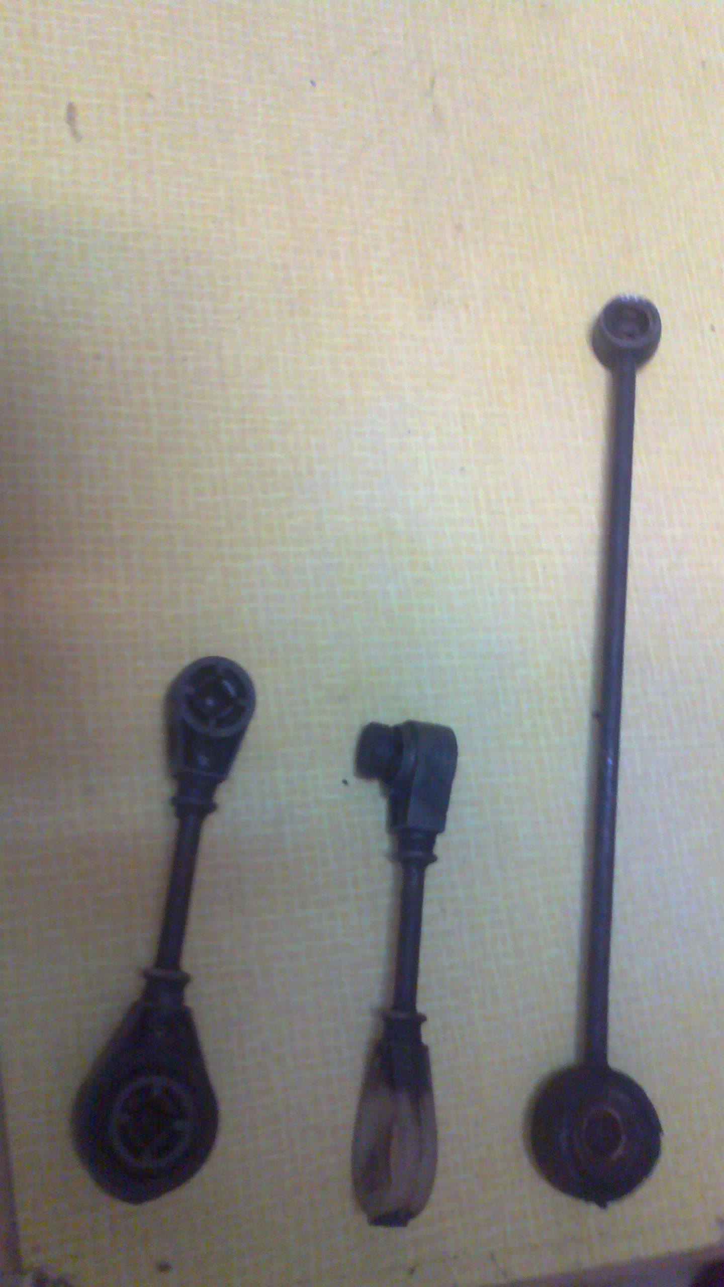

Leemon Odesláno 11. srpen 2016 Odesláno 11. srpen 2016 Ahoj, praskly mi táhla od řízení a nemůžu zařadit 5 a zpátečku. Praskly mi dvě menší táhla a jedno větší viz obr. Potřeboval bych vědět čísla dílů, kdyby byl někdo tak ochotný. Peugeot 206 2.0HDI r.v 2000 VIN VF32ARHYF41129044 Předem děkuji za odpověď PS: teče mi i olej, ale zatím vůbec nevím odkud Citovat

myšut Odesláno 14. srpen 2016 Odesláno 14. srpen 2016 (upraveno) to se ty táhla ohnuly nebo praskly ,jako to železo...? oka jsem si předělal ručně,byly vyběhaný, měl jsem sice náhradní oka z xantie a silon ,ale vyrobil jsem si to nakonec sám. Upraveno 14. srpen 2016 uživatelem myšut Citovat

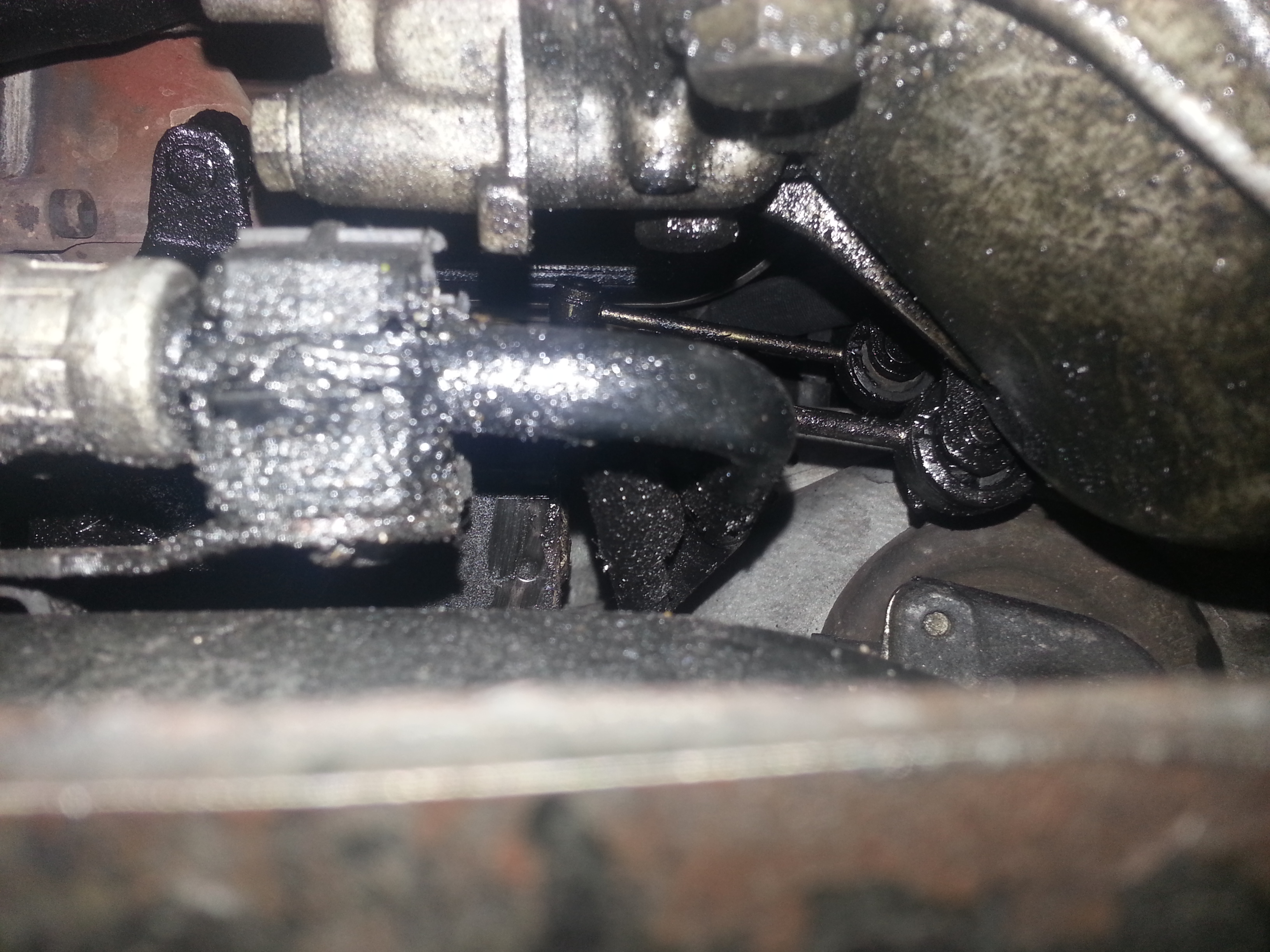

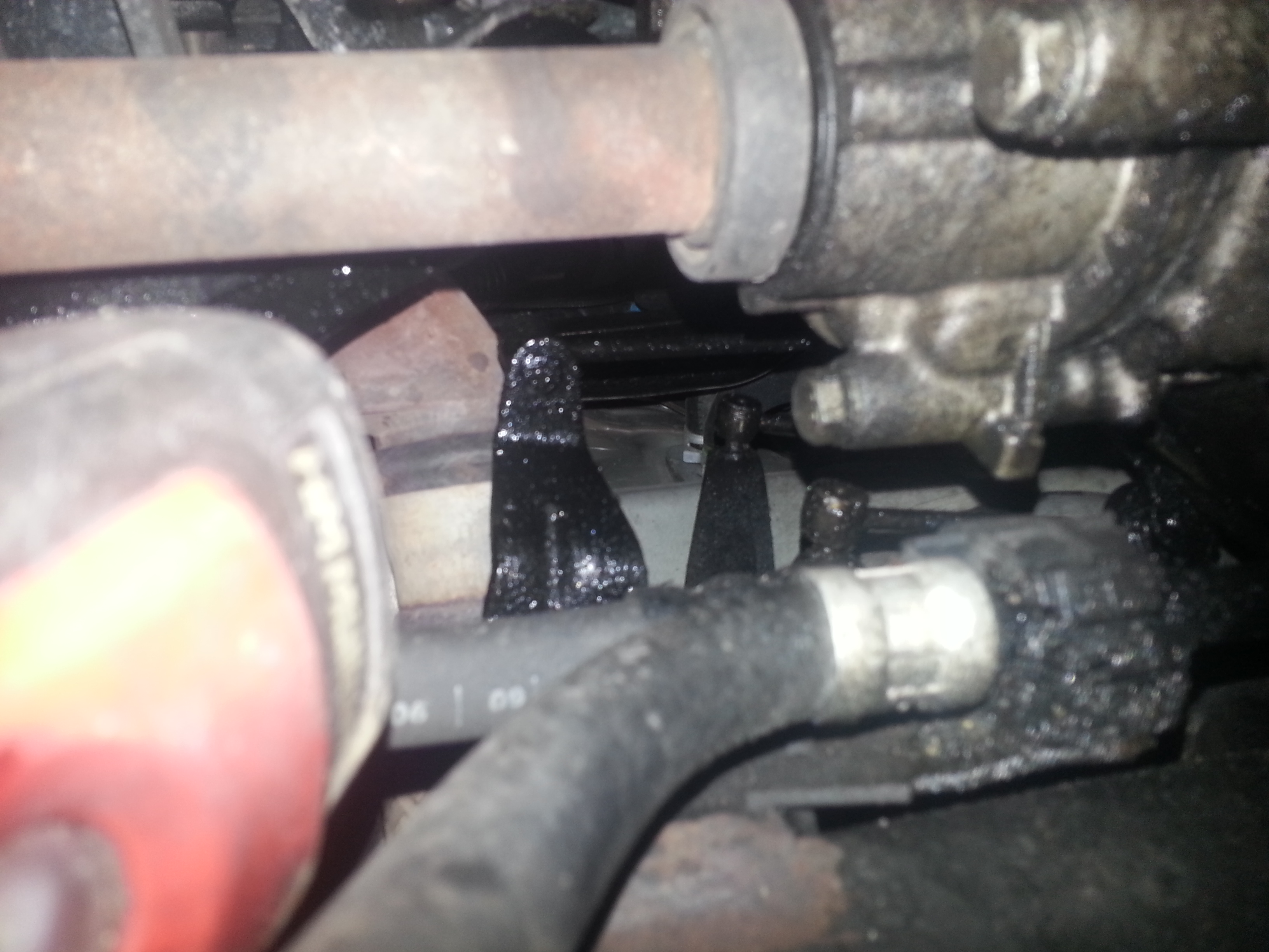

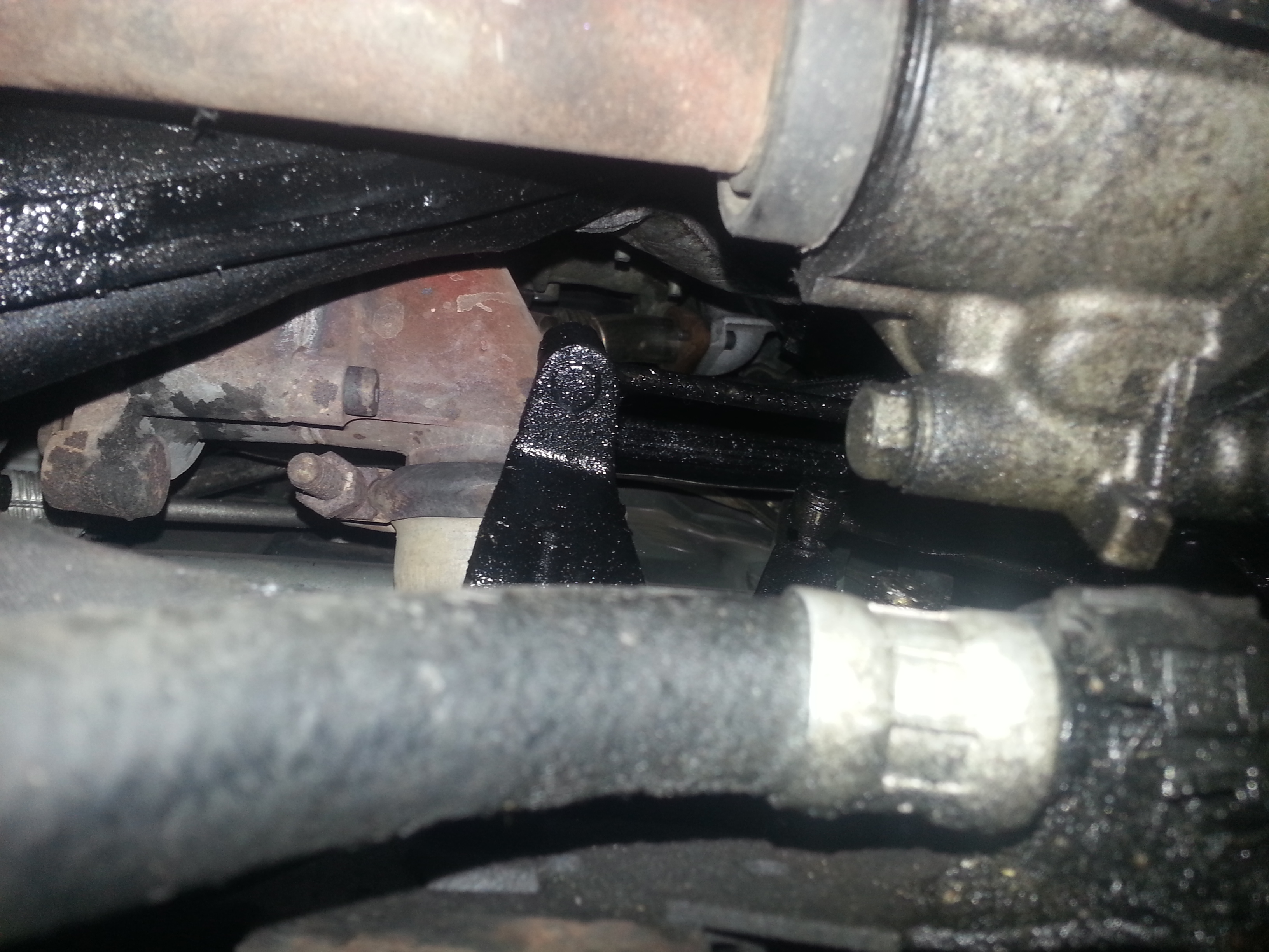

Leemon Odesláno 14. srpen 2016 Autor Odesláno 14. srpen 2016 (upraveno) To uložení mi prasklo, v podstatě to vypadlo. Povedlo se to tam zas nasadit, ale může to kdykoliv zas vypadnout. A domnívám se, ze kyselost oleje rozezralo tu gumu Radši bych dřív opravil ten unik oleje Tohle jsem před časem čistil (viz obr, uprostřed, kousek pod vakuovym čerpadlem),když jsem měnil těsnění pod vakuovou pumpou, tak ted to bylo znovu mokrý od oleje. Vůbec netuším, co to je Upraveno 14. srpen 2016 uživatelem Leemon Citovat
myšut Odesláno 14. srpen 2016 Odesláno 14. srpen 2016 (upraveno) tady mám vyfocený táhla z xantiky, vypadá to obdobně, předělat to do oka je to nejmenší..nikde není psaný ,že ty kloboučky nemůže nahradit lepší systém tady máš linky ,jak jsem to kuchal,uvařit kafe 3 v 1 je složitější.... http://www.citroenclub.eu/forum/download/file.php?id=906 opravené ,cena opravy 0.00 kč http://www.citroenclub.eu/forum/download/file.php?id=907 takhle vypadá vyčištěná převodovka,kdyby si to někde hledal.. http://www.citroenclub.eu/forum/download/file.php?id=903 Upraveno 14. srpen 2016 uživatelem myšut Citovat
Leemon Odesláno 14. srpen 2016 Autor Odesláno 14. srpen 2016 (upraveno) vypadá to dobře, ale spíš me zajímá ten olej, nevíte někdo co to je(ten obrázek naposled) Upraveno 14. srpen 2016 uživatelem Leemon Citovat
JakubkoSK Odesláno 14. srpen 2016 Odesláno 14. srpen 2016 Servo? Pozri množstvo kvapaliny v nádobke na servo. Citovat
Leemon Odesláno 17. srpen 2016 Autor Odesláno 17. srpen 2016 Servo je v pohodě. Hladina oleje klesá Citovat

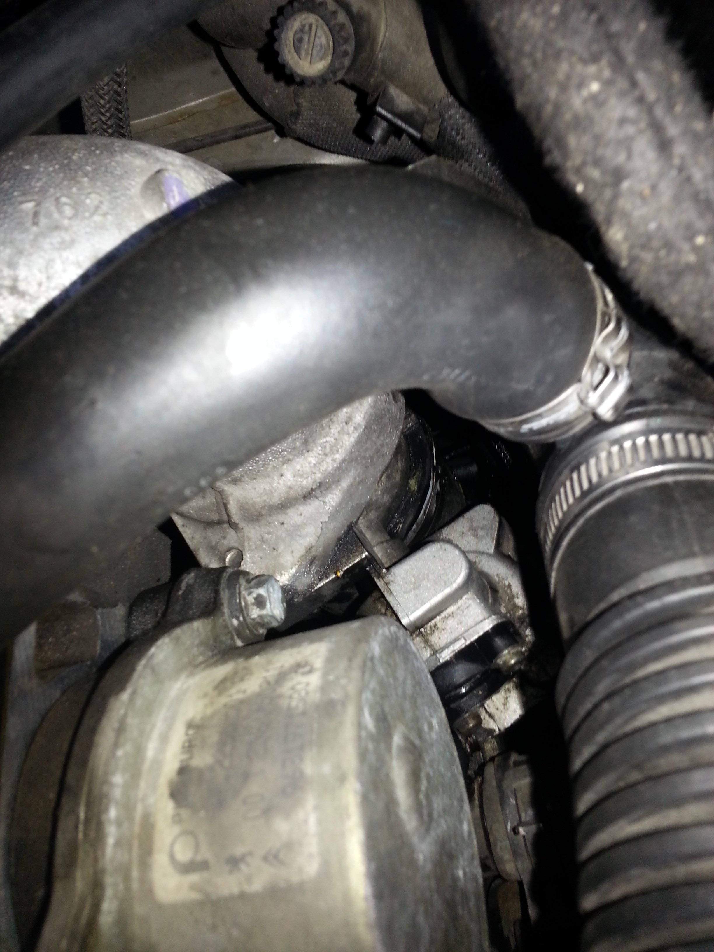

HonzaZ Odesláno 17. srpen 2016 Odesláno 17. srpen 2016 Pokud je ten olej cítit spáleninou, tak je motorový. Mohl by být z turba, může prosakovat po víkem ventilů anebo může být prasklé těsnění pod hlavou. Citovat
JakubkoSK Odesláno 17. srpen 2016 Odesláno 17. srpen 2016 AK by prasklo tesnenie pod hlavou mal by olej v chlad. Kvapaline ale jemu vyteká von a má od neho zasratý motorový priestor takže ak nie servo ( usúdil som z tvojich foto že servo) tak potom to turbo tečie... Citovat
MilanF1 Odesláno 17. srpen 2016 Odesláno 17. srpen 2016 Pokud nevíš odkud teče, odmasti motor. A po čase jezdění se kouknout, kde to je mastné. Citovat
HonzaZ Odesláno 17. srpen 2016 Odesláno 17. srpen 2016 JakubkoSK: právě že olej nemusí být v chladící kapalině. Měl jsem kdysi podobný problém na 405 1.9 DT a olej stékal po bloku. Tlakový olej provalil těsnění pod hlavou a šel ven. Citovat
ozzy56 Odesláno 17. srpen 2016 Odesláno 17. srpen 2016 ano, při fouklém těsnění pod hlavou je těch variant více, každá varianta má svoje logické vysvětlení a zdůvodnění olej do vody, voda do oleje, voda ven, olej ven Citovat
Leemon Odesláno 17. srpen 2016 Autor Odesláno 17. srpen 2016 Odmastil jsem motor a olej teče ze sání... turba papá olej Citovat
