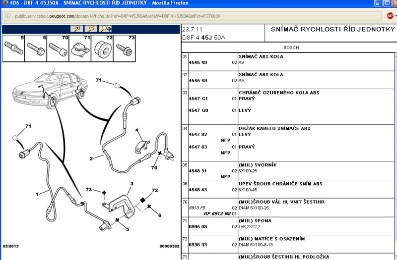

SKIMAN Odesláno 5. červen 2016 Odesláno 5. červen 2016 Ahojte, mám taký menší problém s ABS na Peugeot 406 2.0 16v 97kw r.v 1997 Keď naštartujem motor a prejdem tak možno niekoľko sto metrov, tak sa mi z ničoho nič rozsvieti kontrolka ABS (zdá sa mi, že svieti keď prejdem po nejakej nerovnosti) a už nezhasne. Čiže keď štartujem tak nesvieti ale keď idem s autom tak mi svieti. Pod autom som nebol, ale pozeral som kontakty, káble vyzerajú byť v pohode. Čo mám ešte pozrieť? ďakujem Citovat

krtek 2 Odesláno 6. červen 2016 Odesláno 6. červen 2016 (upraveno) nic mu nemusis vraviet ,skuseny clovek s dia vie co ma pozerat (to co popisuje vladosr) abs kruzky prebehni ocelovym kartacom(aby bolo jasne vidiet ohladom co je zub a co medzera) ,skontroluj ci snimace su napevno usadene ,kontrola ich kablov a konektorov ci niesu poskodene a mozes premerat ohmicku hodnotu vsetkych snimacov ci je zhruba stejna ak su to induktivne snimace co by mali byt u teba (na predku urcite) Upraveno 6. červen 2016 uživatelem krtek 2 Citovat
SKIMAN Odesláno 6. červen 2016 Autor Odesláno 6. červen 2016 Všetko toto skúsim už viem kde na predku sú konektory ABS. Ešte sa chcem spýtať ten snímač ABS čo je na kolese tam je taký pliešok čo sníma ten prstenec, nemôže to byť tým, že tlačí na ten prstenec, alebo, že je príliš blízko??? Citovat
krtek 2 Odesláno 6. červen 2016 Odesláno 6. červen 2016 (upraveno) pojdes po kablu smerom k homokinetickemu klbu na kolese a najdes ho je naskrutkovany na tehlici,vzdialenost snimaca od kruzku je dolezita konektory v predu od snimacov by mali byt pod kapotou,v blizkosti vnutornych blatnikov Upraveno 6. červen 2016 uživatelem krtek 2 Citovat
krtek 2 Odesláno 6. červen 2016 Odesláno 6. červen 2016 (upraveno) http://www.xantiaclub.cz/view.php?cisloclanku=2005062902 je to sice na xantiu ale princip stejny ,kolko ohmov ma ukazat cidlo a tak samozrejme konektory a pozicie pinov neplatia podla toho navodu Upraveno 6. červen 2016 uživatelem krtek 2 Citovat
SKIMAN Odesláno 6. červen 2016 Autor Odesláno 6. červen 2016 A vzadu sú konektory kde schované od ABS? Citovat
