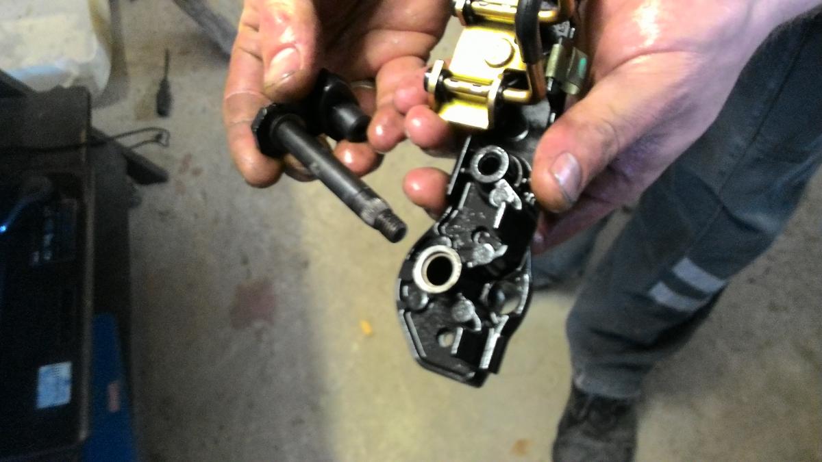

roxbury7 Odesláno 6. květen 2016 Odesláno 6. květen 2016 (upraveno) Ahoj. Môže to byť aj zahrdzavený stierač. Ten je na oske a keď sa tam dostane voda, poprípade soľ tak to pekne skoroduje a vytvorí sa tam taký film a stierač zostane zaseknutý. Riešil som to nedávno. Pridám aj nejaké foro. Upraveno 6. květen 2016 uživatelem roxbury7 Citovat

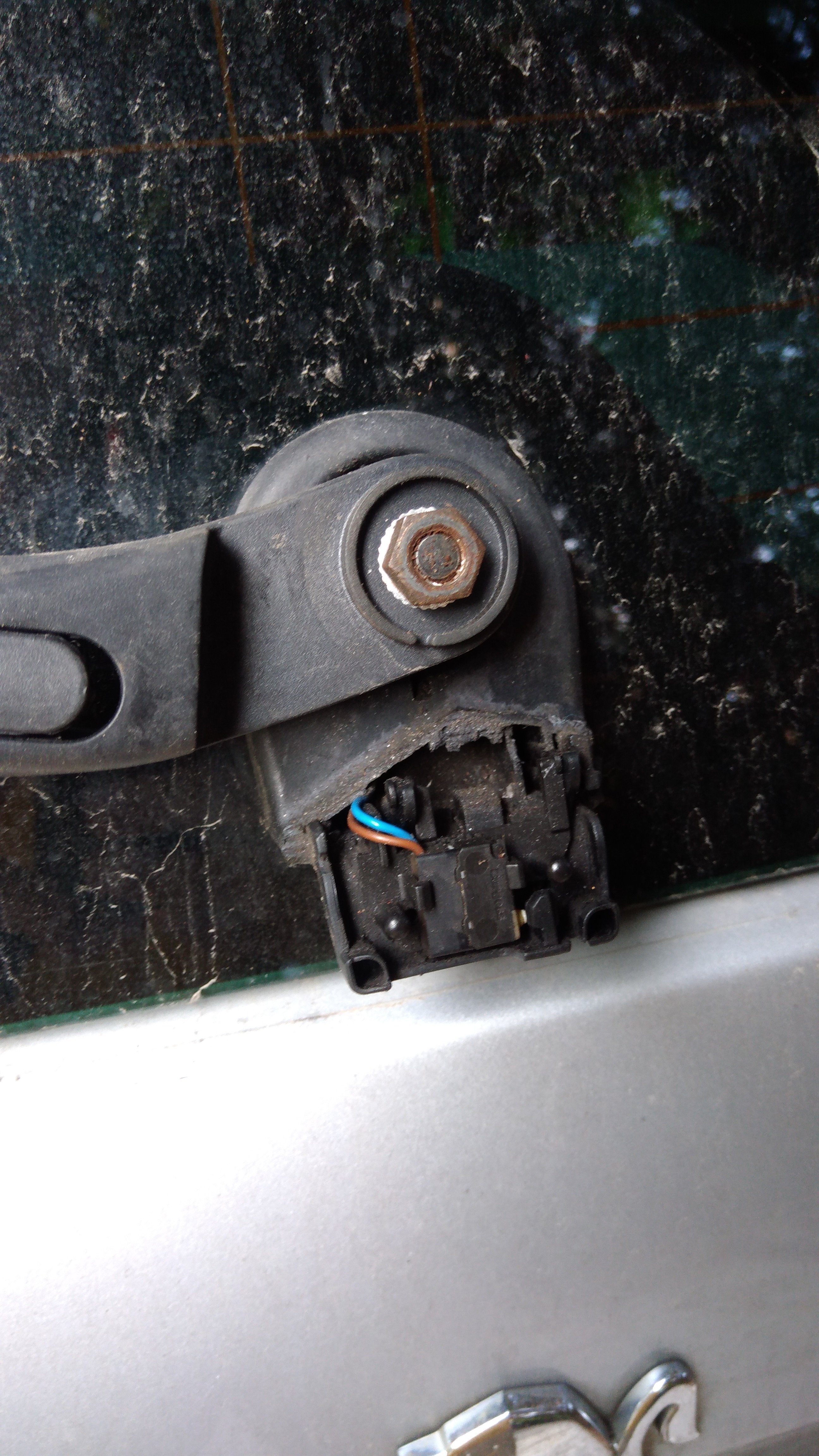

Brizan Odesláno 31. srpen 2018 Odesláno 31. srpen 2018 Tady máš fotku jak to vypadá když sundáš ten horní plastový kryt nad matkou stěrače Citovat
