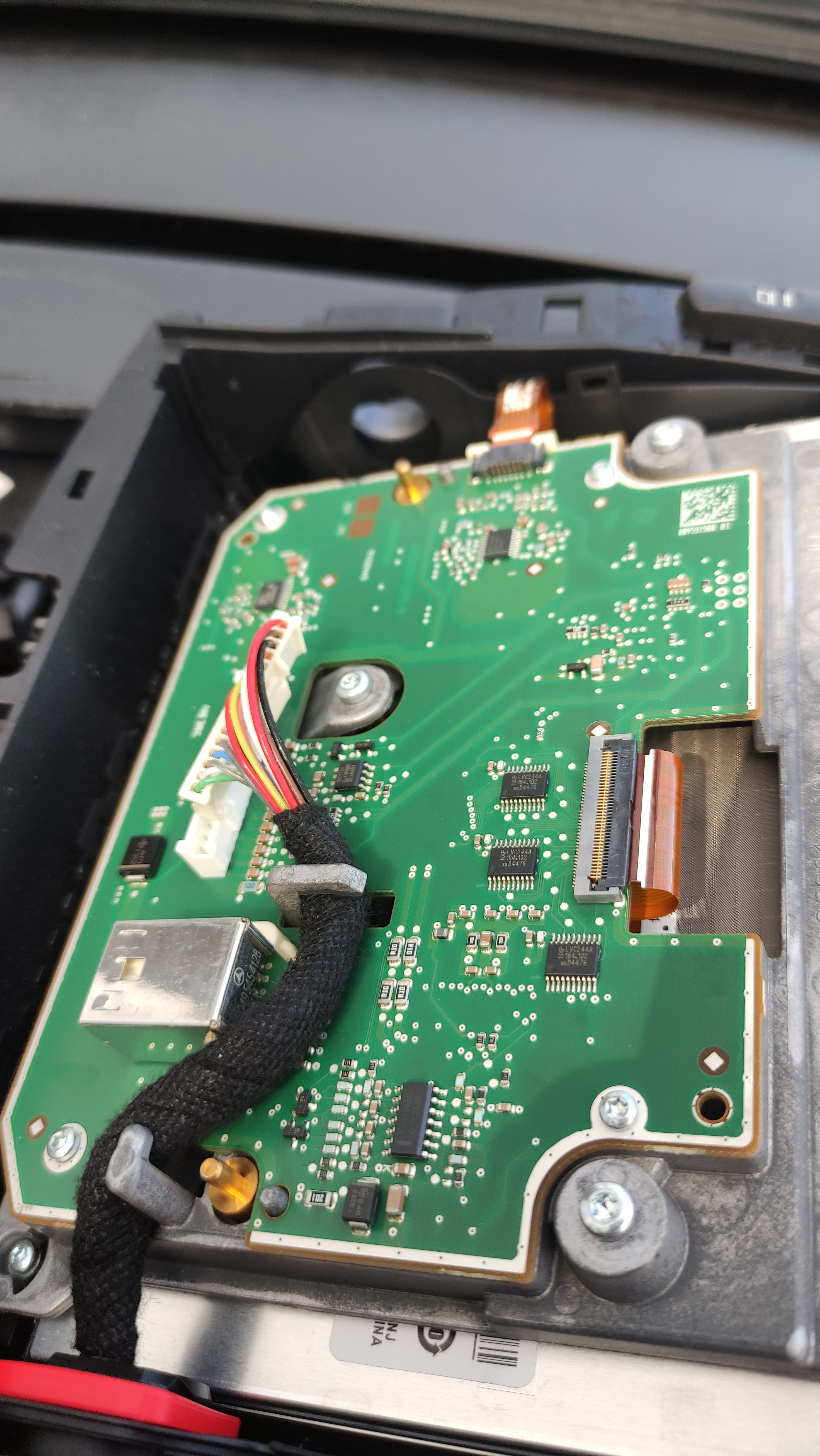

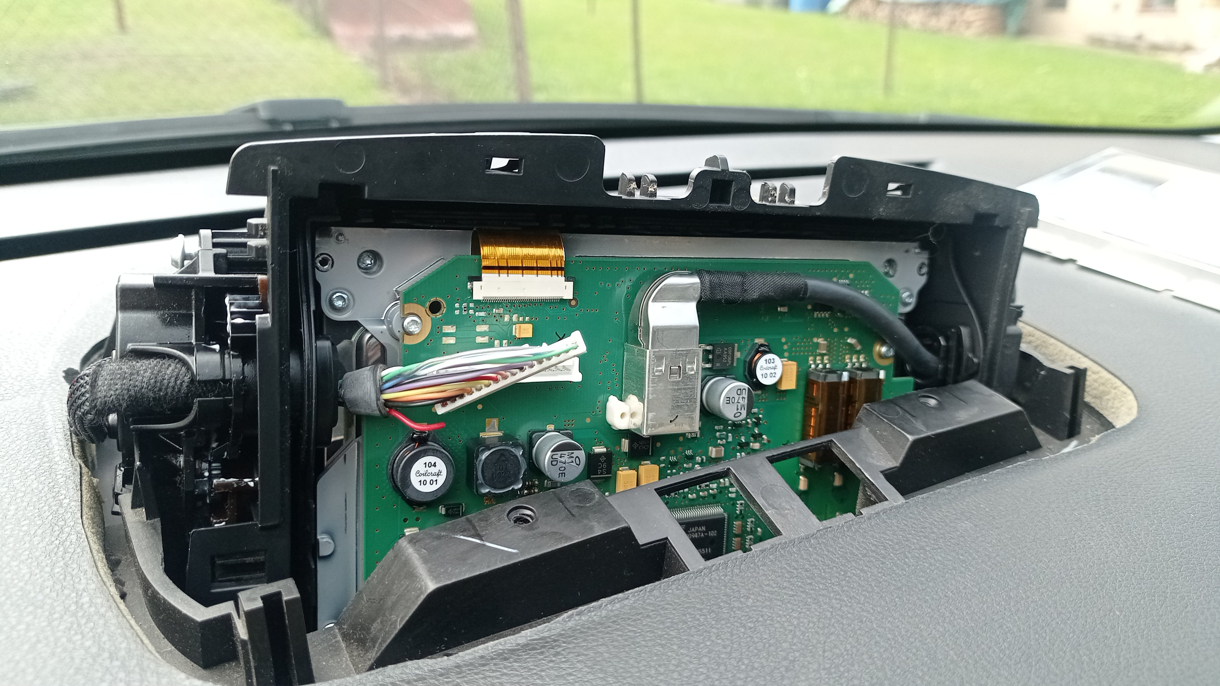

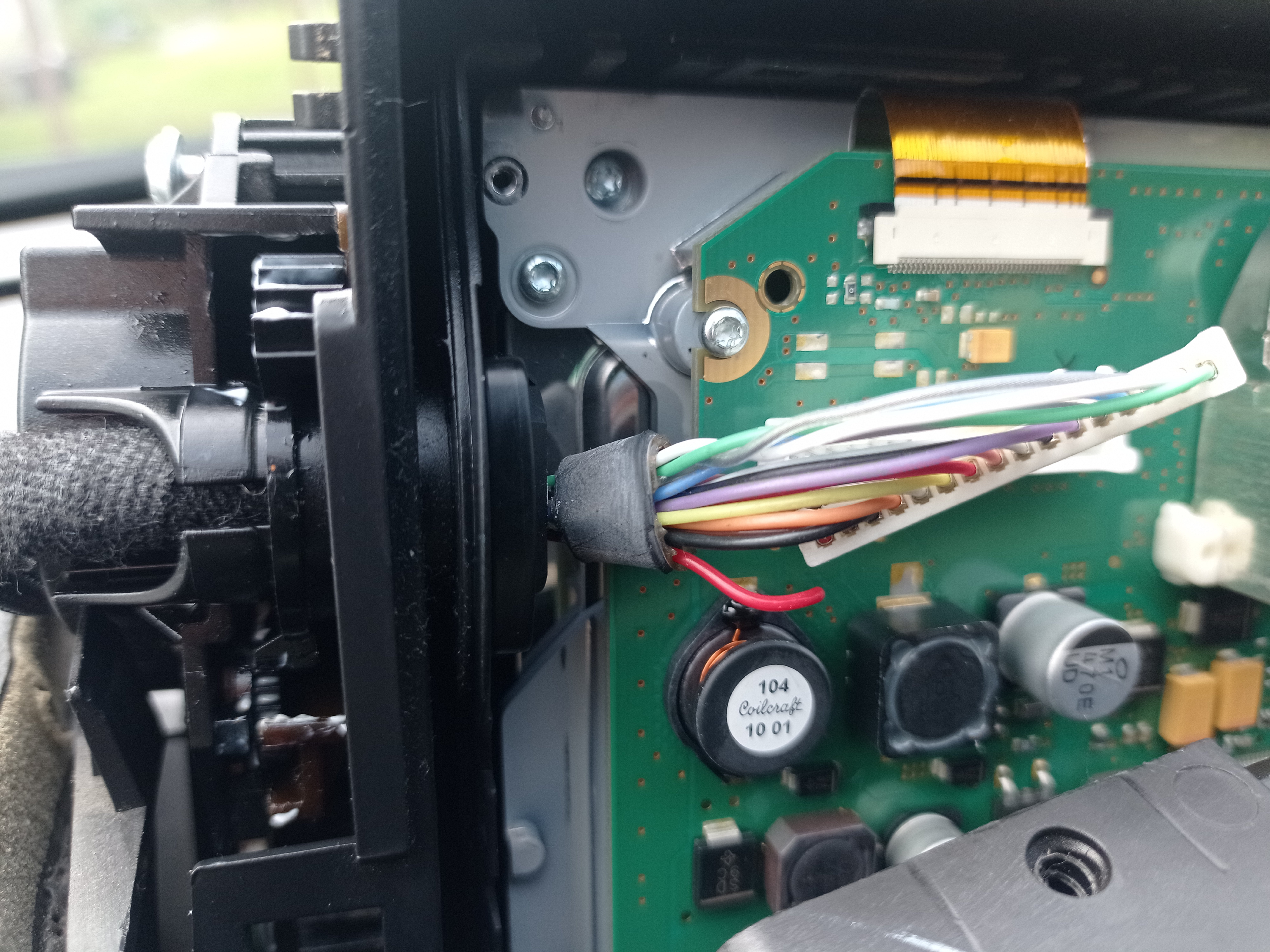

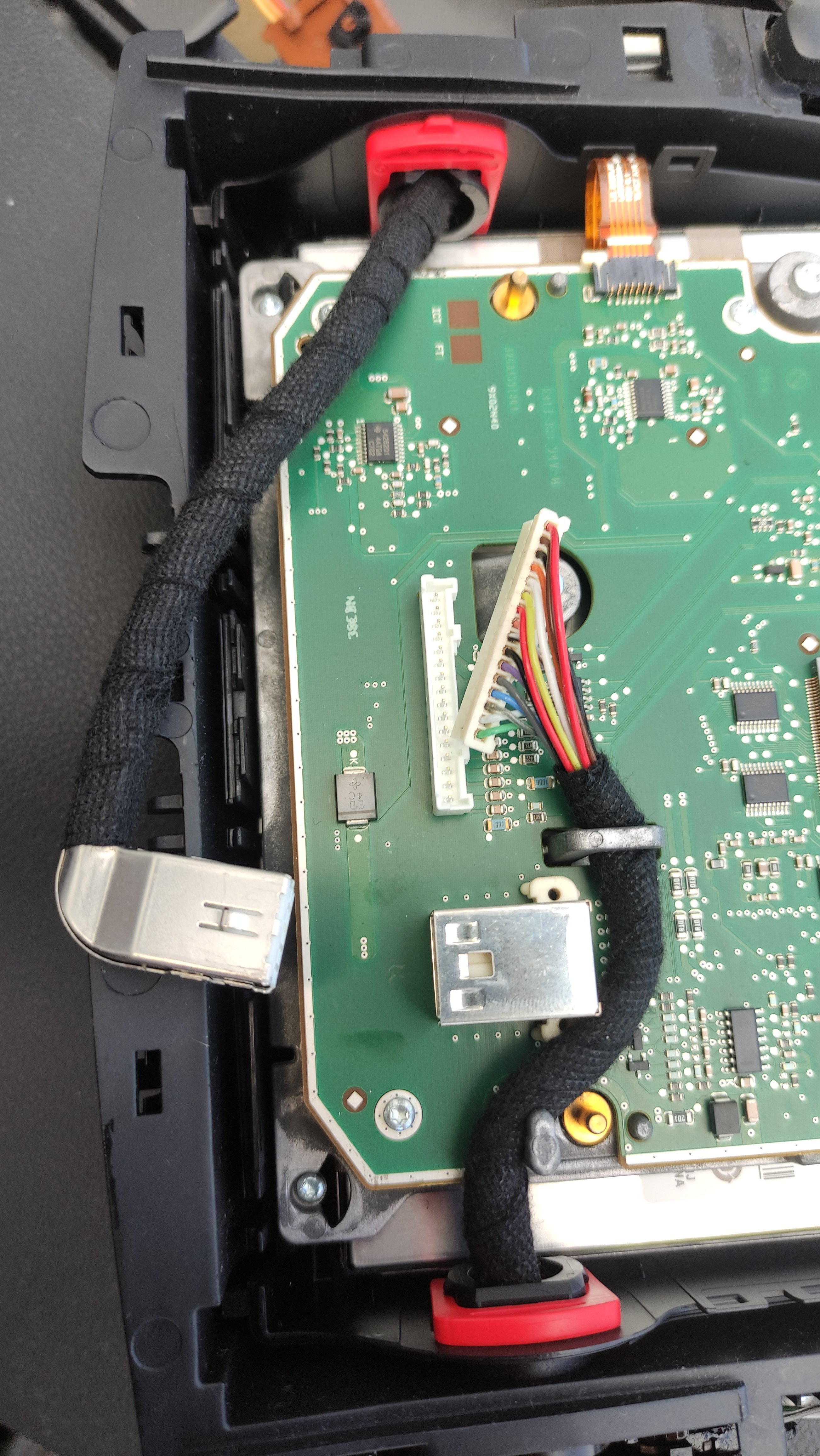

doktor055 Odesláno 29. srpen 2021 Sdílet Odesláno 29. srpen 2021 Ahojky všem , tak jsem dneska otrvřel kryt obrazovky a zjistil ten stejný problém s čeveným kabelem. prosím o radu uživatele FuDa jak připájet červený kabel. Moc díky za radu. Citovat Odkaz ke komentáři Sdílet na ostatní stránky More sharing options...
doktor055 Odesláno 29. srpen 2021 Sdílet Odesláno 29. srpen 2021 Tak opraveno a šlape perfektně. radim.1008 ohodnotil 1 Citovat Odkaz ke komentáři Sdílet na ostatní stránky More sharing options...
radim.1008 Odesláno 29. srpen 2021 Sdílet Odesláno 29. srpen 2021 Co bylo za problém? Nechtěl se displej otvírat/zavírat? Citovat Odkaz ke komentáři Sdílet na ostatní stránky More sharing options...
doktor055 Odesláno 29. srpen 2021 Sdílet Odesláno 29. srpen 2021 (upraveno) Přesně tak, nejdřív jsem to promazal , asi 10x zavřel a otevřel a bylo to KO. Tak demontáž a nakonec červený drát utržený. Upraveno 29. srpen 2021 uživatelem doktor055 radim.1008 ohodnotil 1 Citovat Odkaz ke komentáři Sdílet na ostatní stránky More sharing options...

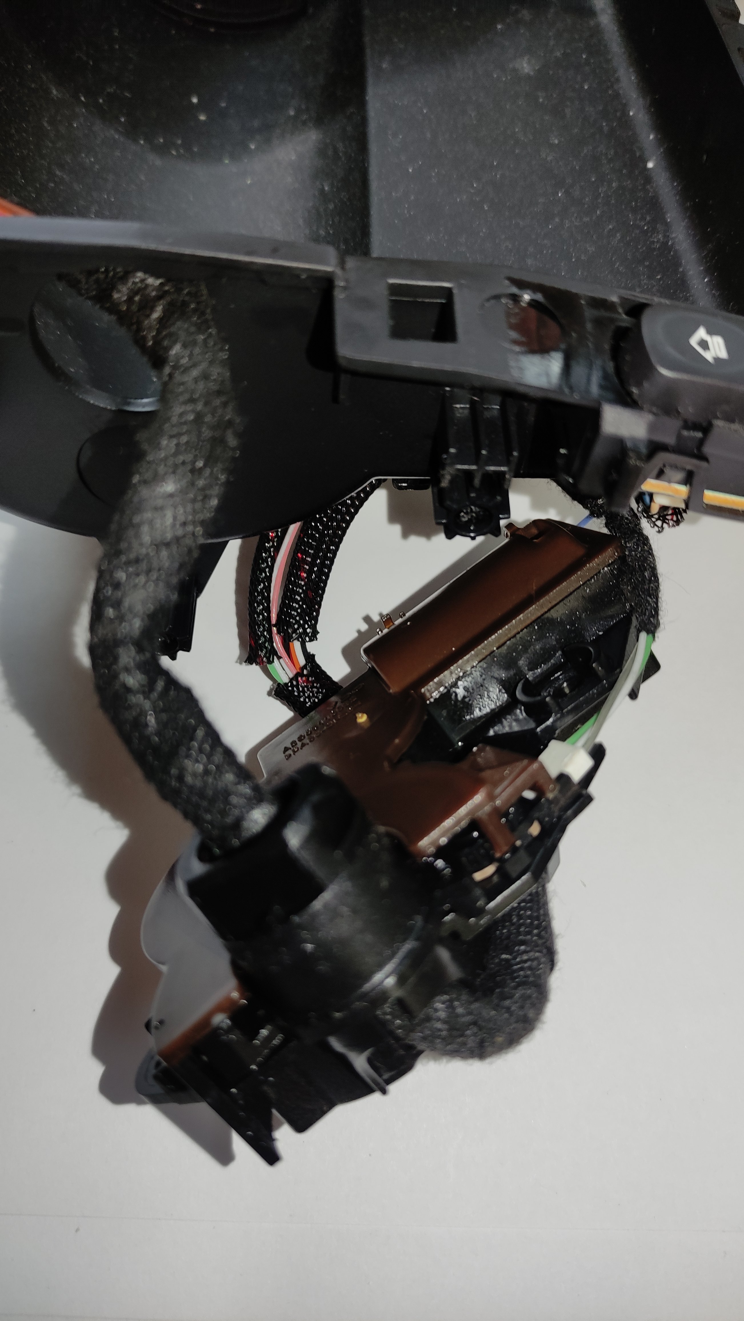

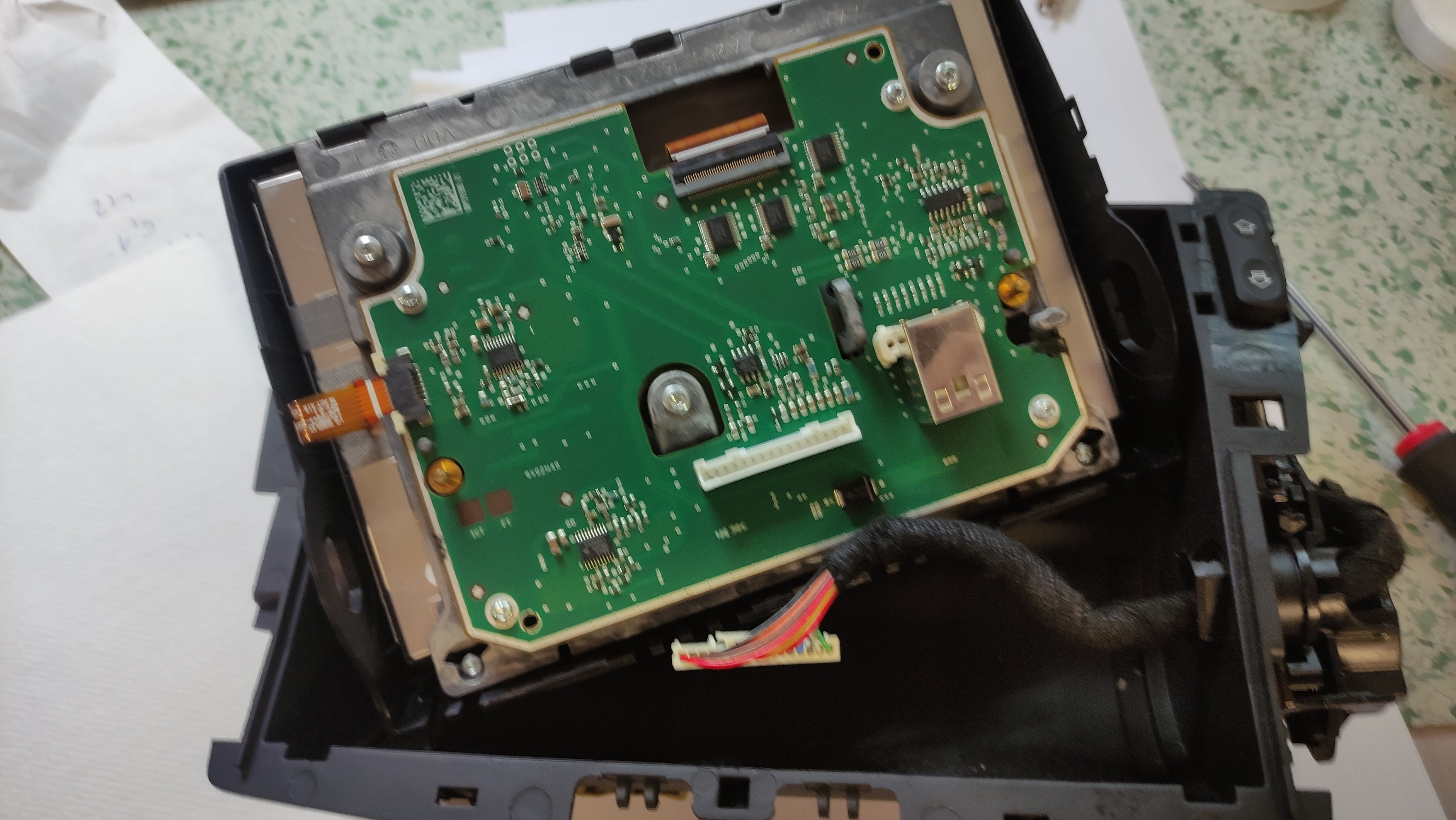

afilip Odesláno 27. červen 2022 Sdílet Odesláno 27. červen 2022 Navážu na toto téma. Vzhledem k tomu, že mi vyklápění začalo také zadrhávat, tak jsem se pustil do opravy. Navážu na fotografie od doktor055. Zjistil jsem, že displej se dá celkem bez problému vymontovat úplně, a odnést do dílny na stůl. Silný kabel, kterým je připojený displej se dá také odpojit. Ta stříbrná "kostka" na konci je také konektor, který se dá bez problému vytáhnout. Potom už stačí jenom vytáhnout červenou plastovou závlačku, odšroubovat 2 šroubky, a pant na kterém se dispel otáčí vytáhnout ven. Vzniklým otvorem potom konektor protáhnout ven. Citovat Odkaz ke komentáři Sdílet na ostatní stránky More sharing options...

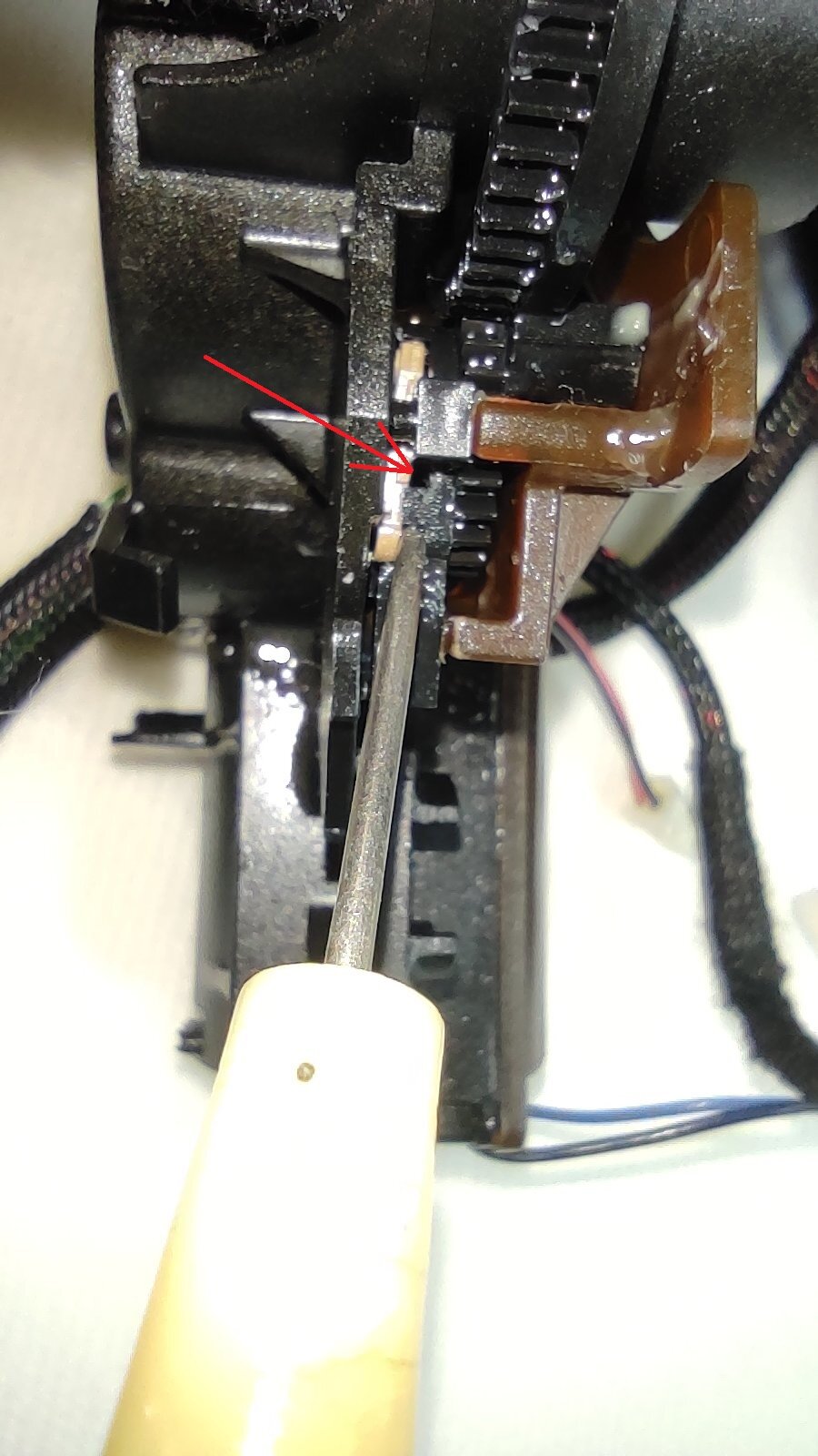

afilip Odesláno 27. červen 2022 Sdílet Odesláno 27. červen 2022 Potom si to vezmete na stůl, vytáhnete druhou červenou závlačku, odšroubujete 3 šroubky, odpojíte konektory, a celou převodovku si oddělíte od korpusu. Jak jsem zjistil, tak problém bude patrně v tom, že potenciometr, který snímá polohu displeje ztratí v některém místě kontakt. Bohužel se k němu nedá dostat, protože převodovka je zalepená, a dál se nedá rozebrat. Takže se mi tam jenom podařilo vrazit šroubovák, kterým jsem si vytvořil štěrbinu. Do té jsem nastříkal injekční stříkačkou s jehlou líh, abych vypláchnul případný bordel (červená šipka). Když líh vyschnul, nastříkal jsem tam tou samou stříkačkou ještě trochu WD, který na potenciometry celkem funguje. Bohužel, starou Diavu, která se používala na potenciometry už nemám Převody jsem namazal kvalitní silikonovou vazelínou, a celé to poskládal zpátky. Zdá se, že to funguje bez zadrhávání, ale netuším, jak dlouho to vydrží. A ještě jedno upozornění: I když si odpojíte baterku v motoru, a displej vám spadne na tlačítko SOS, tak se stejně dovoláte VID1.mp4 radim.1008, jirka307 a BFG ohodnotil 3 Citovat Odkaz ke komentáři Sdílet na ostatní stránky More sharing options...
