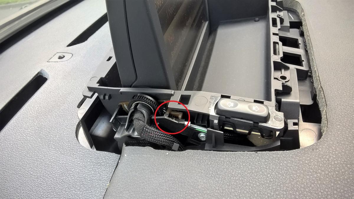

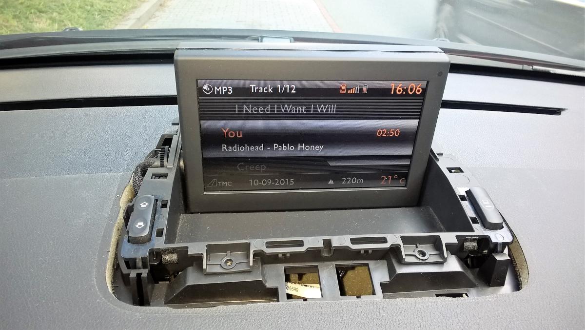

FuDa Odesláno 6. srpen 2016 Sdílet Odesláno 6. srpen 2016 Zdravím, cca před měsícem mi začal displej taky zlobit, neotevřel se úplně, případně se nerozsvítil apod...pomohlo zahýbáním levého svazku kabelu jako ostatním výše, ale tento týden zůstal displej otevřený pouze do 45° a ani hýbání kabelem nepomohlo. Dnes jsem to celé rozebral, opatrně nožem odcvakl horní/zadní kryt LCD a pod ním povolil 6 torx šroubků, objevil se plošný spoj a zjistil jsem až při detailnějším ohledání, že se ulomil červený kablík na bílém konektoru. Pro dobrý přístup doporučuji celý výklopný panel vyndat nad airbag spolujezdce tak, že opatrně vycvaknete hnědý konektor na spodní straně a povolením dvou šroubků na pravé straně umožníte větší vůli pravého kabelu, který je pravděpodobně chycen do desky napevno. Letování byla trochu hodinařina, ale nakonec se povedlo. Jen pozor, během opravy se mi pravděpodobně povedlo zmáčknout některé z tlačítek SOS nebo Peugeot Assistance (nevím které, jelikož žádné nesvítilo), takže to po chvíli vytočilo operátorku ve Francii, tak jsem se musel dvakrát omlouvat, že je vše OK a jedná se pouze o nechtěné zmáčknutí. Neví někdo, jak tyto tlačítka deaktivovat? Citovat Odkaz ke komentáři Sdílet na ostatní stránky More sharing options...
Jirous Odesláno 6. září 2016 Autor Sdílet Odesláno 6. září 2016 Zdravím Moc a moc chválím za příspěvek od FuDa pěkný fota, asi dřív nebo později nás to čeká všechny co jim to zlobí Citovat Odkaz ke komentáři Sdílet na ostatní stránky More sharing options...
OK406 Odesláno 6. září 2016 Sdílet Odesláno 6. září 2016 Dobře popsaná oprava + fota. Citovat Odkaz ke komentáři Sdílet na ostatní stránky More sharing options...
