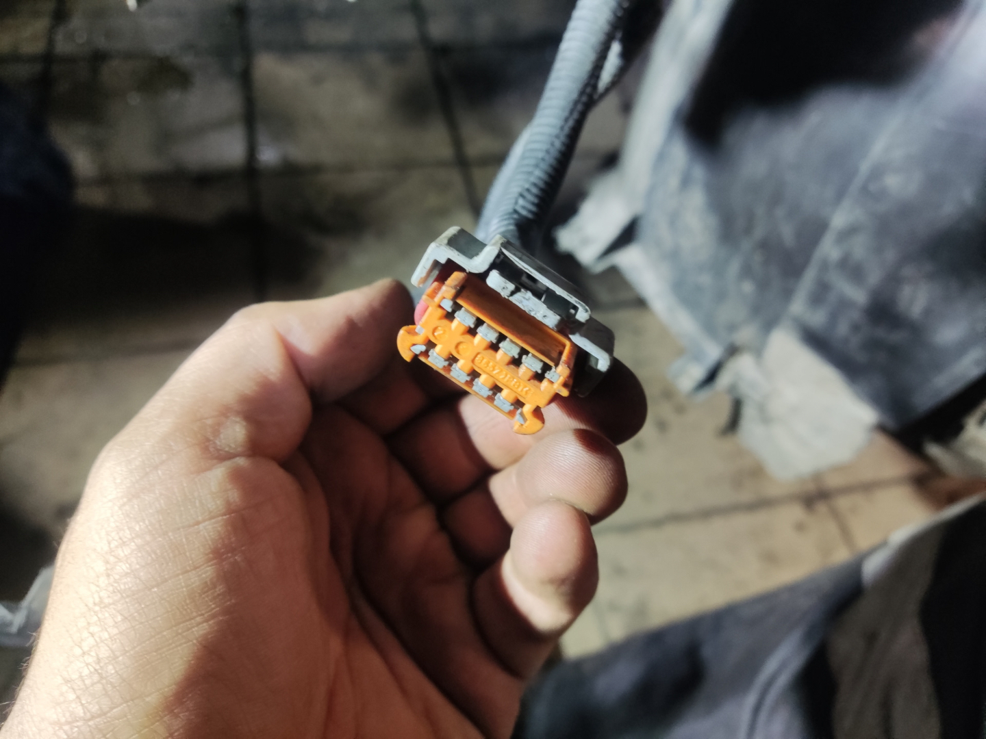

Na to zabudni :) 308 má systém bosch a 5008 má systém meta nemôžeš to kombinovať iba že by si to vymenil celé snezory,modul,kabeláž.
UPD malo by tam byť niečo takéto pod abs kockou
