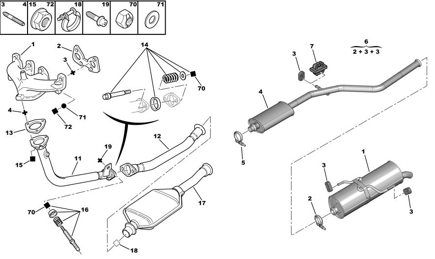

Martasos Odesláno 10. květen 2015 Autor Odesláno 10. květen 2015 Pokud jsem dobře koukal tak na té 5. objímce to udělalo. Citovat
Martasos Odesláno 10. květen 2015 Autor Odesláno 10. květen 2015 Ale i celá ta 17. snad upadla . teď si nejsem úplně jistý... Citovat
Martasos Odesláno 10. květen 2015 Autor Odesláno 10. květen 2015 Tak to ne ale válel se mi tam kousek nějaký trubky ale vše kolem bylo dobrý. jak na dílu před tak na dílu za . Citovat
Martasos Odesláno 10. květen 2015 Autor Odesláno 10. květen 2015 Mám pocit, že tam někdo udělal kus fušeriny..... No zítra Vám napíšu určitě jak to dopadlo. Citovat
