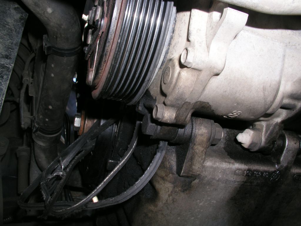

RichVa Odesláno 17. duben 2007 Odesláno 17. duben 2007 Zakoupil jsem u autorizovaného dealera Peugeot 306 Break 1.9D z roku 2000 (servo, klima ..), se 160 kkm na tachometru servisované u tohoto dealera. Oba řemeny měly být měněny přímo u nich a měly najeto 17 000 km. Podle slov prodejce byly v bezva stavu. Nyní se po ujetí cca 700 km podélně roztrhl klínový řemen a část se namotala pod rozvodový řemen. Zatím ještě nikdo neměl odvahu rozebrat motor a zjistit, co se všechno zničilo. (ale rána nepadla, je motor přestal jít, tak snad by mohly být poškozené jen ventily) Dealer tvrdí, že za to může kamínek, který údajně vletěl pod klíňák Viděli, nebo slyšeli jste již o tom někdo? To snad 306 1.9D z roku 2000 nemá vyřešenou ochranu před odletujícímí kameny? PS: Stalo se to při pomalé jízdě centrem města, takže žádná jízda v polích (co pak v zimě na poštěrkovaných silnicích) Citovat

oddie Odesláno 17. duben 2007 Odesláno 17. duben 2007 Jestli ten řemen je nový nebo ne by na něm mělo být poznat, i když je takto poškozen. Každopádně to není nic zvláštního, že při porušení drážkového řemene (ano, skutečně to NENÍ "klíňák" ) kousek z něj spadne do rozvodů, ačkoliv jsou krytovány, a způsobí přeskočení rozvoďáku a "potkání" motoru. Setkal jsem se s tím už vícekrát. Než že by byly ohnuté ventily je u těchto motorů mnohem pravděpodobnější, že se přerazí vačka (je totiž uložená jen 3x). Citovat

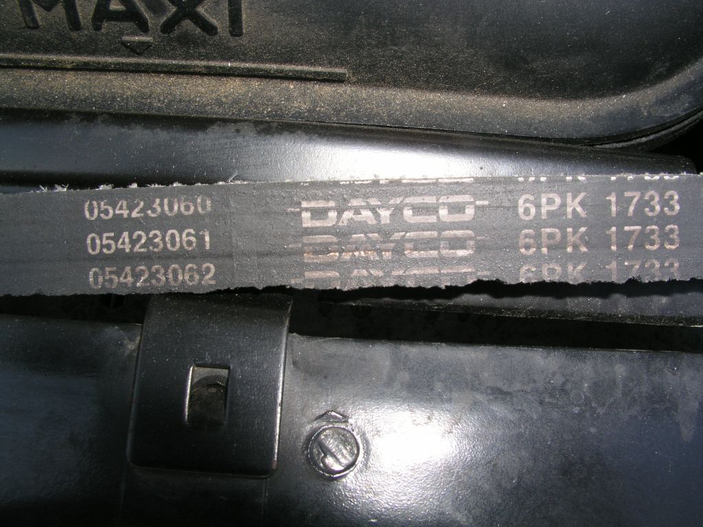

RichVa Odesláno 17. duben 2007 Autor Odesláno 17. duben 2007 Původně zaslal: oddie Jestli ten řemen je nový nebo ne by na něm mělo být poznat, i když je takto poškozen. Prosím bylo bymožno kouknout na obrázky a říct, zda je to spíš řemenem (jak si myslím já) nebo kamínkem (jak tvrdí servis)? Citovat
RichVa Odesláno 17. duben 2007 Autor Odesláno 17. duben 2007 Původně zaslal: oddie Jestli ten řemen je nový nebo ne by na něm mělo být poznat, i když je takto poškozen. Ještě pohled na označení Citovat

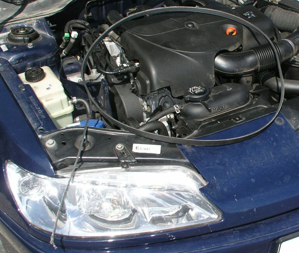

RichVa Odesláno 17. duben 2007 Autor Odesláno 17. duben 2007 Původně zaslal: oddie Jestli ten řemen je nový nebo ne by na něm mělo být poznat, i když je takto poškozen. A ještě celkový pohled na kliňák. Citovat
RichVa Odesláno 17. duben 2007 Autor Odesláno 17. duben 2007 Původně zaslal: Jogin No tak to je mazec, jen by me zajimalo co ma klinak spolecnyho s rozovdovym remenem ten je zakrytovanej a klinak je uplne nekde jinde Mno až tak jinde není, je sice kryt ale jak se klíňák trhnul podél, tak tam hupsnul zřejmě kolem osy. Když se sundala řemenice tak zpod krytu vykukují zbytky klíňáku. brrr smutný pohled .. zvlášťr když je to moje auto :-( Citovat

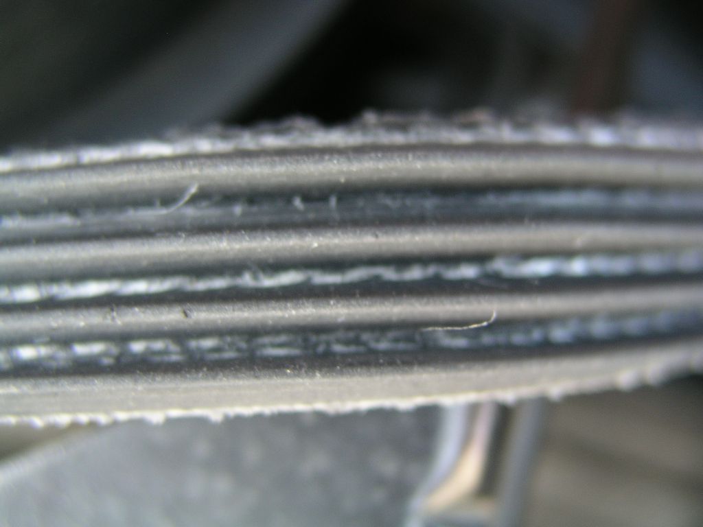

oddie Odesláno 18. duben 2007 Odesláno 18. duben 2007 To bych ten řemen musel mít v ruce, nicméně podle fotek nevypadá, že by tam byl nějak moc dlouho. Zkus vyfotit ještě jednou tu první rozmazanou, ten detail drážek. Citovat
RichVa Odesláno 18. duben 2007 Autor Odesláno 18. duben 2007 Původně zaslal: oddie To bych ten řemen musel mít v ruce, nicméně podle fotek nevypadá, že by tam byl nějak moc dlouho. Zkus vyfotit ještě jednou tu první rozmazanou, ten detail drážek. Bohužel auto teď i s řemenem stojí v servisu, ale na dně drážek jsou vidět lanka. Ostatně jak dlouho (myslím kilometry i čas) má u motoru 1.9D vydržet tento klíňák? Citovat
