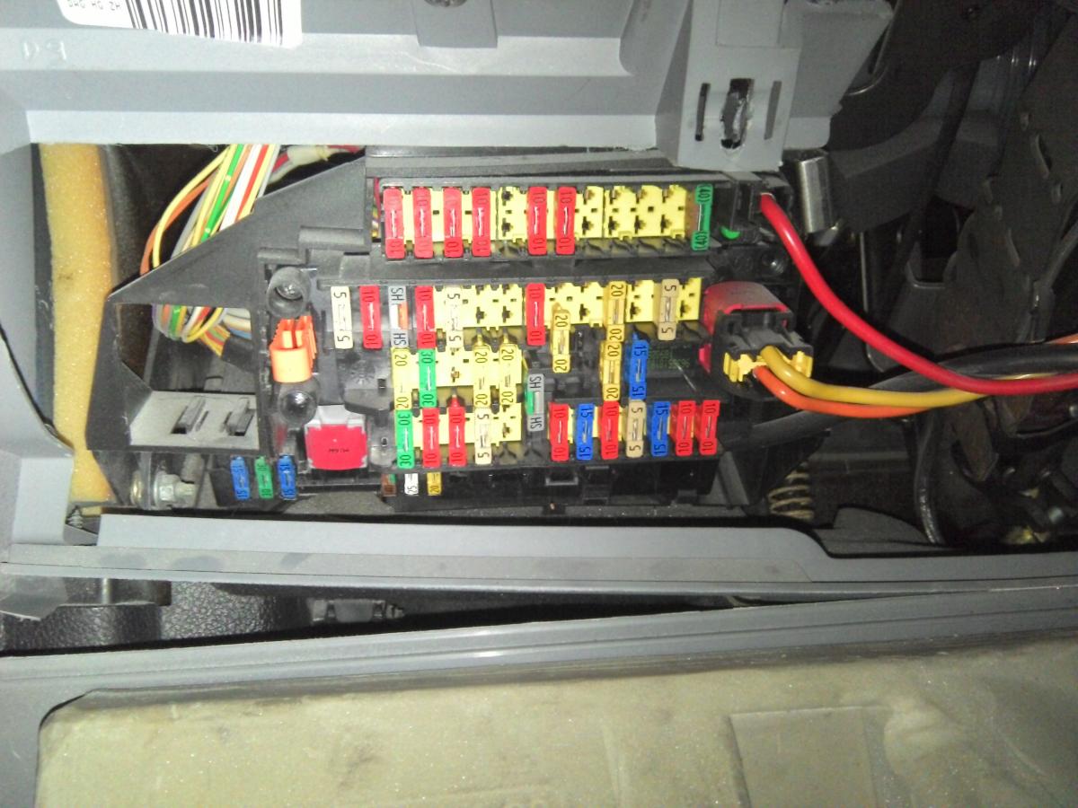

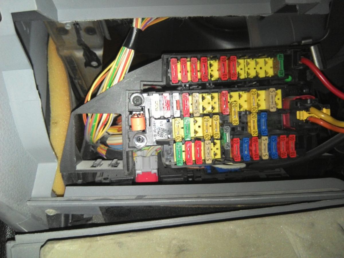

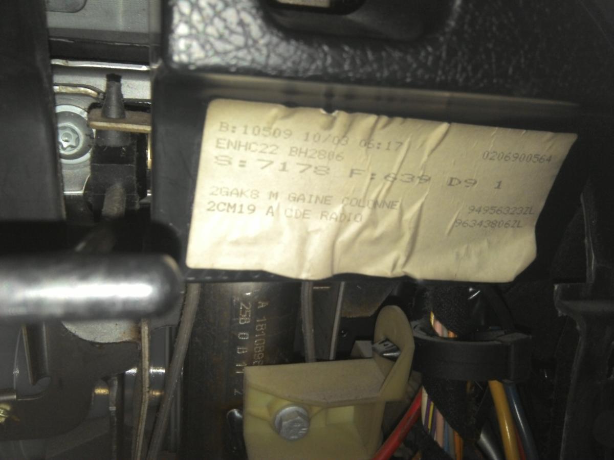

V příloze máš upravenou tvojí fotku. Červeným rámečkem je označena BSI a zelenou šipkou plastový kryt, který musíš demontovat, aby jsi se dostal zespoda BSI na ten štítek. Na dalších jsem ti vyfotil BSI a štítek z mé bývalé 406. Podle fotek s displejem, jestli jsou z tvého auta, tak máš automatickou klimu a podle toho by měla BSI umět palubní počítač.
