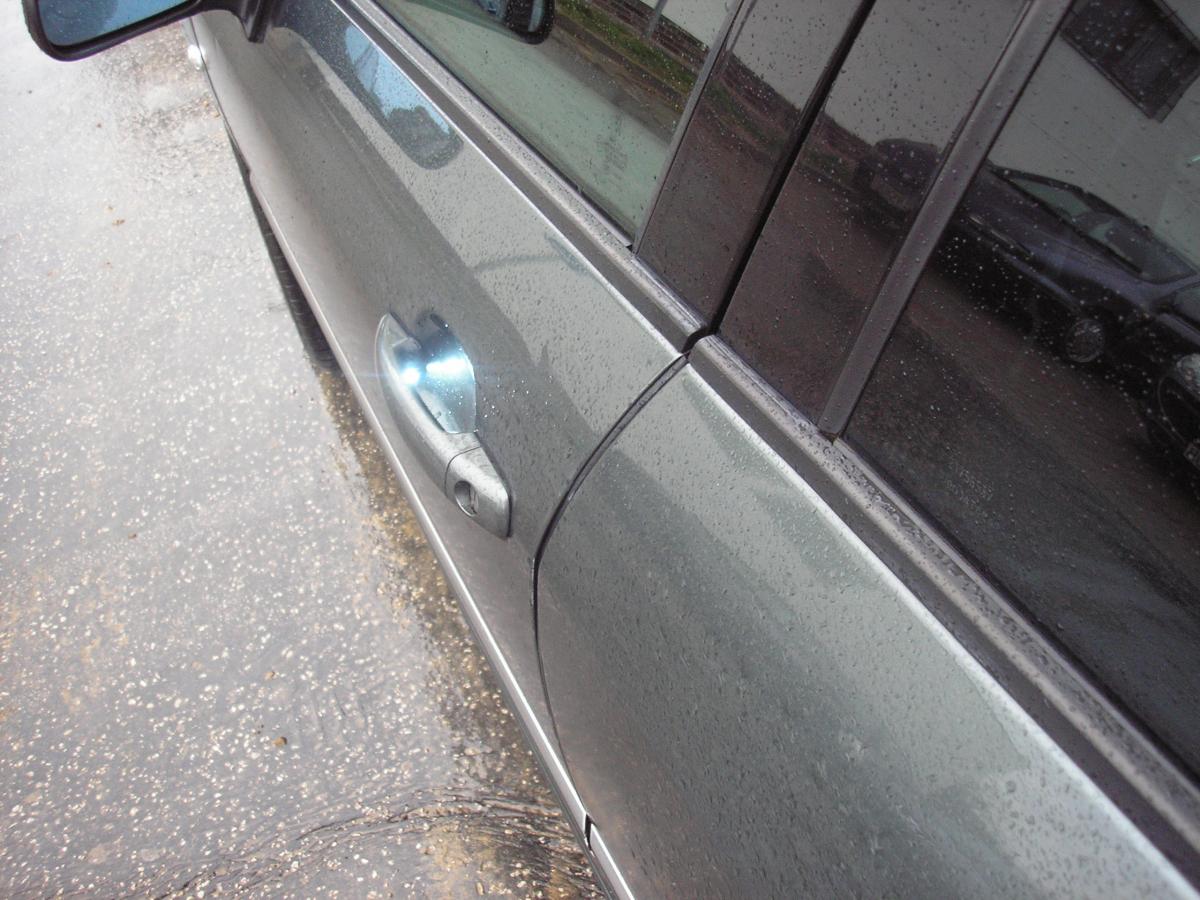

baffy Odesláno 31. březen 2015 Odesláno 31. březen 2015 (upraveno) Nesvieti a dokonca som mal problém s tým ,že to bolo rozdelené na dva okruhy .Predné dvere sólo a zadné tiež ,a ak som chcel aby svietili všetky klučky naraz ,musel som urobiť na BSI baypas. EDIT: Našiel som v noťase nejakú fotku,neviem či to takto postačí.Svetlo dostatočne osvetluje misku pod klučkou.Použil som tam vysokosvietivé 3mm led ,ktoré som zabrúsil tak aby to kopírovalo tvar klučky ,čím som docielil aj rozptyl svetla. Upraveno 31. březen 2015 uživatelem baffy Citovat
