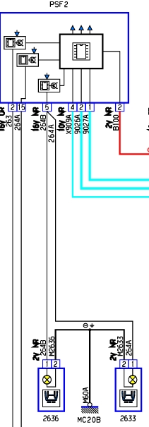

wojtos Odesláno 28. listopad 2014 Odesláno 28. listopad 2014 Zdravím. Mám problém s osvětlením SPZ. Asi 2 měsíce mi svítila jen jedna žárovka. Ted odešla i ta druhá. Tak jsem je vyměnil a už nesvítí žádná. Zkoušel jsem více žárovek včetně LED. Jediné co dělají, tak že při startování probliknou. Na patici a konektoru pro žárovku je napětí 0,44V. Je tam nějaká pojistka? Co jsem se díval do manuálu, tak nic ohledně světla spz jsem tam nenašel. Měl jsem sundaný i tapec, hýbal se vším, třískal kufrem, jestli není někde přerušená kostra, a nic. Už fakt nevím. Neví někdo ? Předem díky Citovat
ChouLu Odesláno 28. listopad 2014 Odesláno 28. listopad 2014 Může být přelomený kabel v průchodce dveří... Citovat
wojtos Odesláno 28. listopad 2014 Autor Odesláno 28. listopad 2014 To by ale neproblikly při startování. S tím husím krkem jsem zkoušel hýbat a taky nic Citovat
ChouLu Odesláno 28. listopad 2014 Odesláno 28. listopad 2014 16 pinový ČERNÝ konektor na rozvodné desce v kufru Pin číslo 5... tam by si měl naměřit min 12V. Ještě být tebou zkusím jednotlivé piny ve světle proměřit proti karoserii, zda není jen špatná kostra viz schéma Citovat
