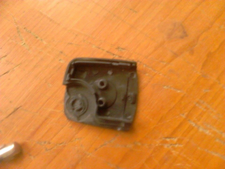

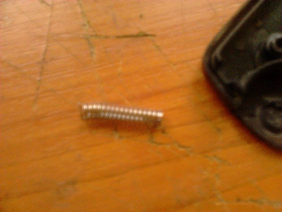

Subie Odesláno 14. září 2014 Autor Odesláno 14. září 2014 No ano urcite je tam central dorabany , tym linkom hore som poukazoval len na obal Takto to vyzera po rozobrani obalu: Toto je vlastne vrchna cast ( kedze sa kluc sklada z 3 casti , jedna predna kde su tlacitka a dve zadne ) kde je povodne ulozena planzeta Obycajna pruzinka ktora je v osi planzety, sluzi len na \"odblokovanie\" kluca aby sa dokazal otvorit Tak ako zrejme pisem , kluc nema co vystrelovat uz od \" vyroby \" Citovat
P607Olda Odesláno 14. září 2014 Odesláno 14. září 2014 Škodovácký klíč vystřeluje. Takže něco tam chybí, nebo je ulomené. Citovat

P607Olda Odesláno 15. září 2014 Odesláno 15. září 2014 Ta pružinka na obrázku má možná obě funkce - tzn. vkládá se tam stočená - předpružená a tak zároveň otáčí (vystřeluje) klíč. Ale na fotkách není nic vidět. [upravil dne 15.9.2014 09:23 od P607Olda] Citovat
Ice-man Odesláno 15. září 2014 Odesláno 15. září 2014 Není to náhodou tenhle dodělávaný centrál? Ten klíč je kopije škodováckého vystřelováku a praská tam držení pružinky a ta pak není napnutá a nevystřeluje. http://levnealarmy.cz/eshop/komfortni-prvky/dalkova-ovladani/vystrelovaci-klic/dalkove-ovladani-la004.html http://levnealarmy.cz/eshop/zabezpeceni-vozidel/nahradni-ovladace/nahradni-ovladac-la004.html Citovat
Subie Odesláno 16. září 2014 Autor Odesláno 16. září 2014 Trefa do cierneho ! :potlesk Presne ako moj, aj vnutre vyzera byt rovnake Vdaka, skusim do nho ist Citovat
Subie Odesláno 16. září 2014 Autor Odesláno 16. září 2014 Problem vyriešený Ďakujem za rady, aj napriek tomu, ze je zrejme zlomeny ten drziak pruzinky (resp. len nejako odstiepeny) sa mi podarilo tu pruzinku natocit (http://levnealarmy.cz/media/default/galery_image_6808.jpg) a uz to striela jedna radost Vdaka [upravil dne 16/9/14 15:56 od Subie] Citovat
