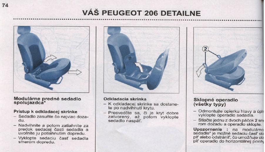

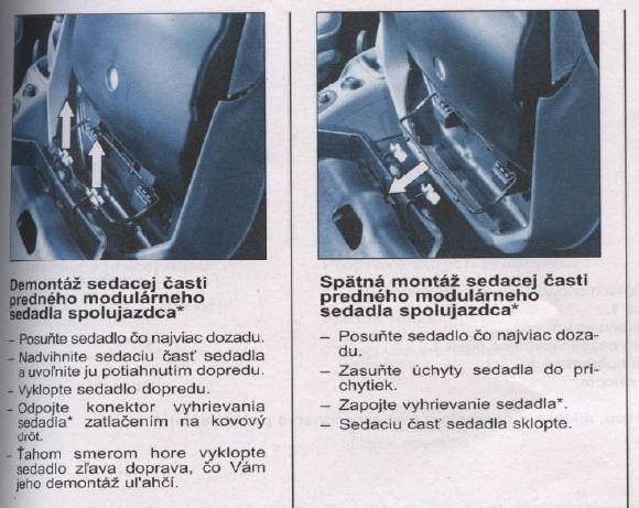

Kdysi jsem to řešil na F600 i na dalších:
- nářadí zabalit po drobných kusech a nastrkat především pod obě přední sedačky
- kouknout vzadu v kufru, jestli nejdou oddělat boční tapecy a tam do blatníků nastrkat (nevím přesně, jak na 206, ale u většiny aut to jde), jen pozor na vyboulení blatníku - takže tam nedávat kladivo, ale např. plastové flašky ano
- něco můžeš dát doprostřed rezervy
- koukni do motoru, možná by něco vešlo např. vedle baterky (:myslim přitom vzpomínám, že u Fiat 127 a 128 se do motorového prostoru, krom motoru a převodovky, konstruktérovi vešla i baterka, rezervní kolo a do něho nářadí)
Nemám tady zrovna 206-ku po ruce, ale když se chce, místo se najde
Ještě mě napadá místo nad nohama spolujezdce.
Krom toho se mi velmi osvědčilo, mít výbavu rozdělenou na povinnou a nepovinnou. Takže když musím něco velkého naložit, tak nepovinná (plastová přepravka) zůstane doma.
