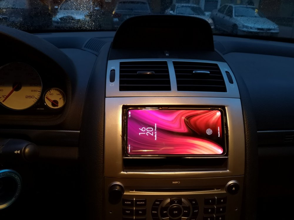

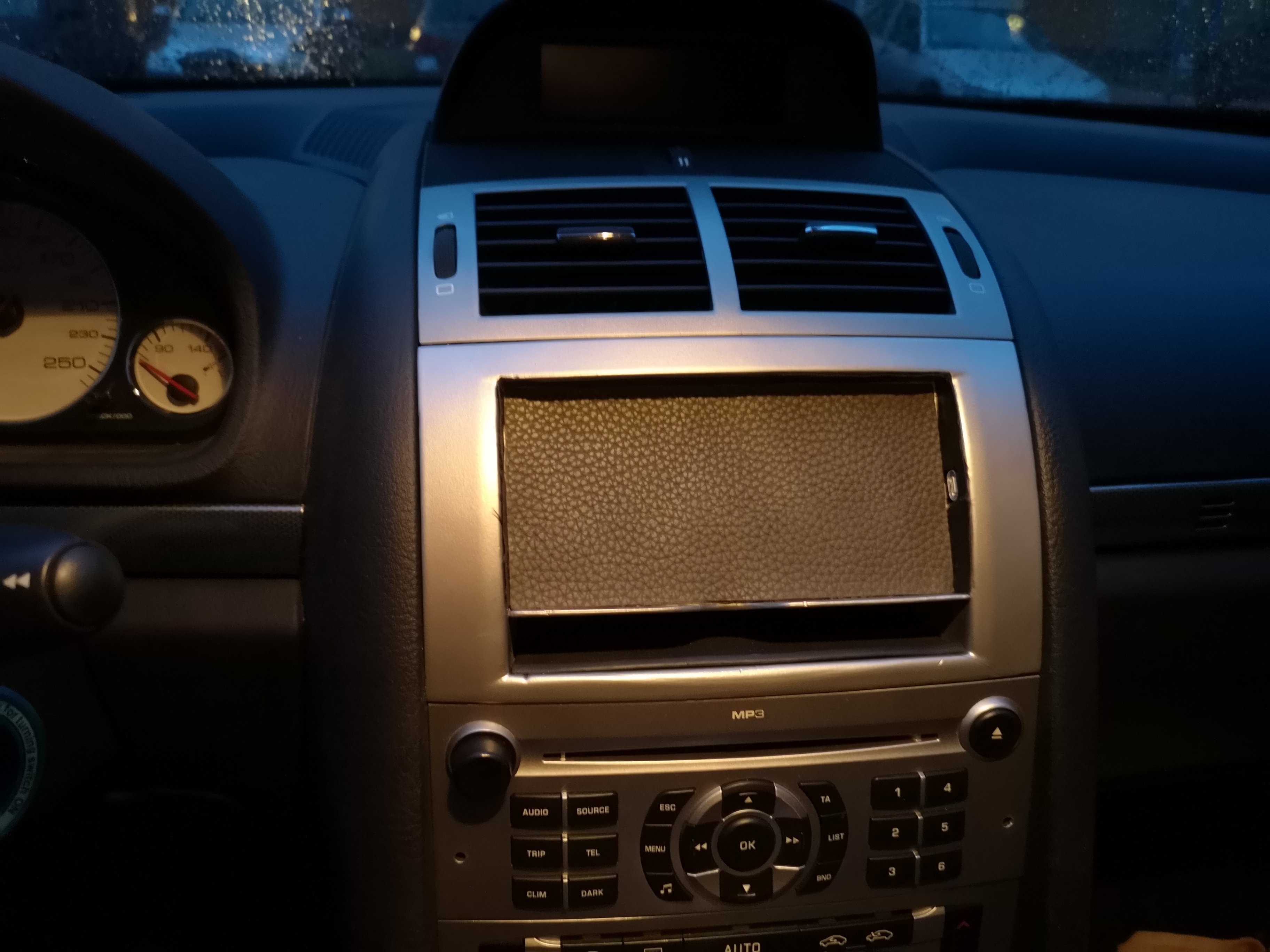

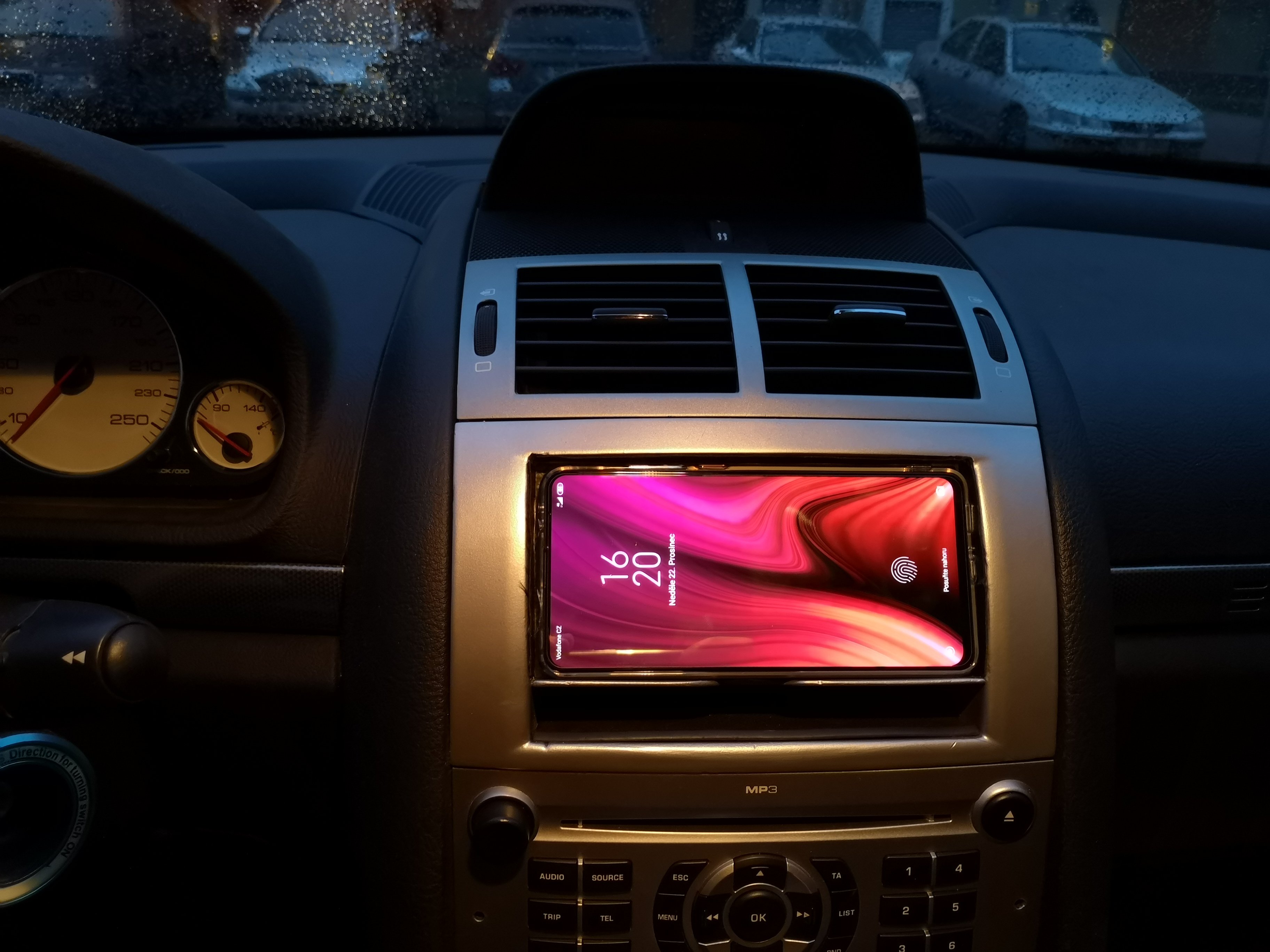

Tymros Odesláno 22. prosinec 2019 Autor Odesláno 22. prosinec 2019 Ahoj, už mě nebavilo do auta tahat tablet, tak sem udělal úpravu na telefon - mají dost velkou uhlopříčku tak sem si udělal novou "navigaci", nabíjení řešeno přes magnetický usb-c, a zvuk přes bluetooth. Citovat

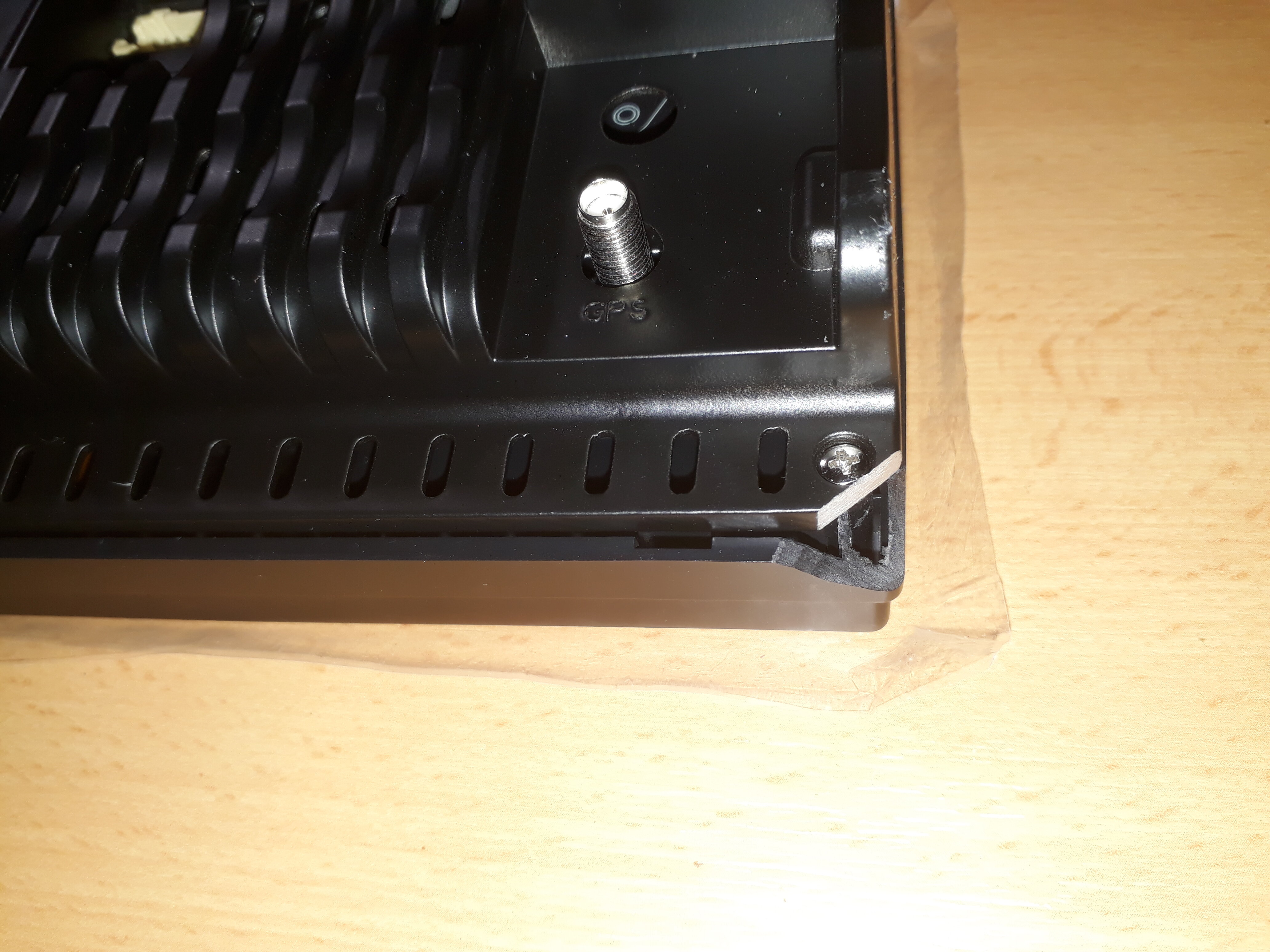

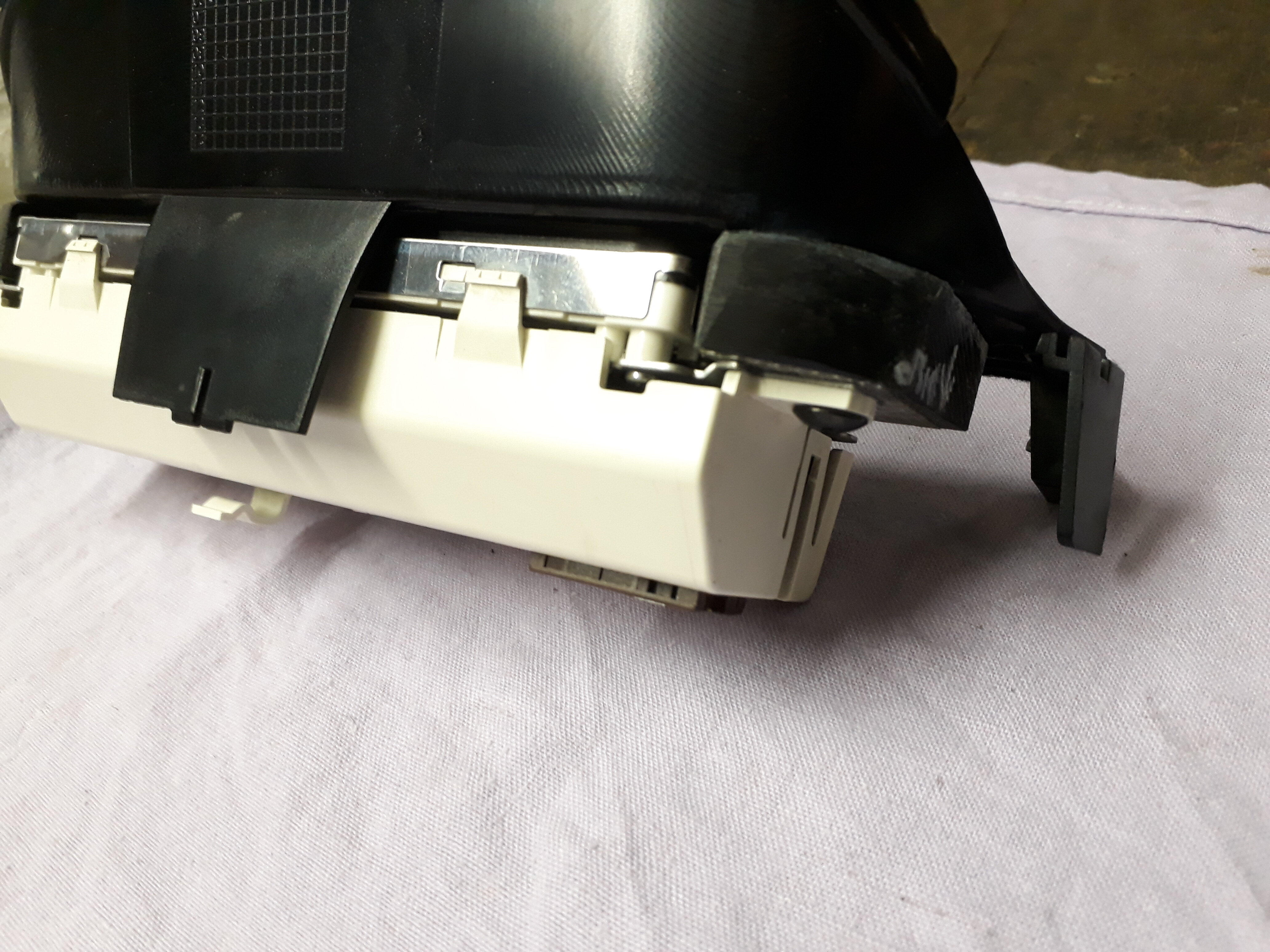

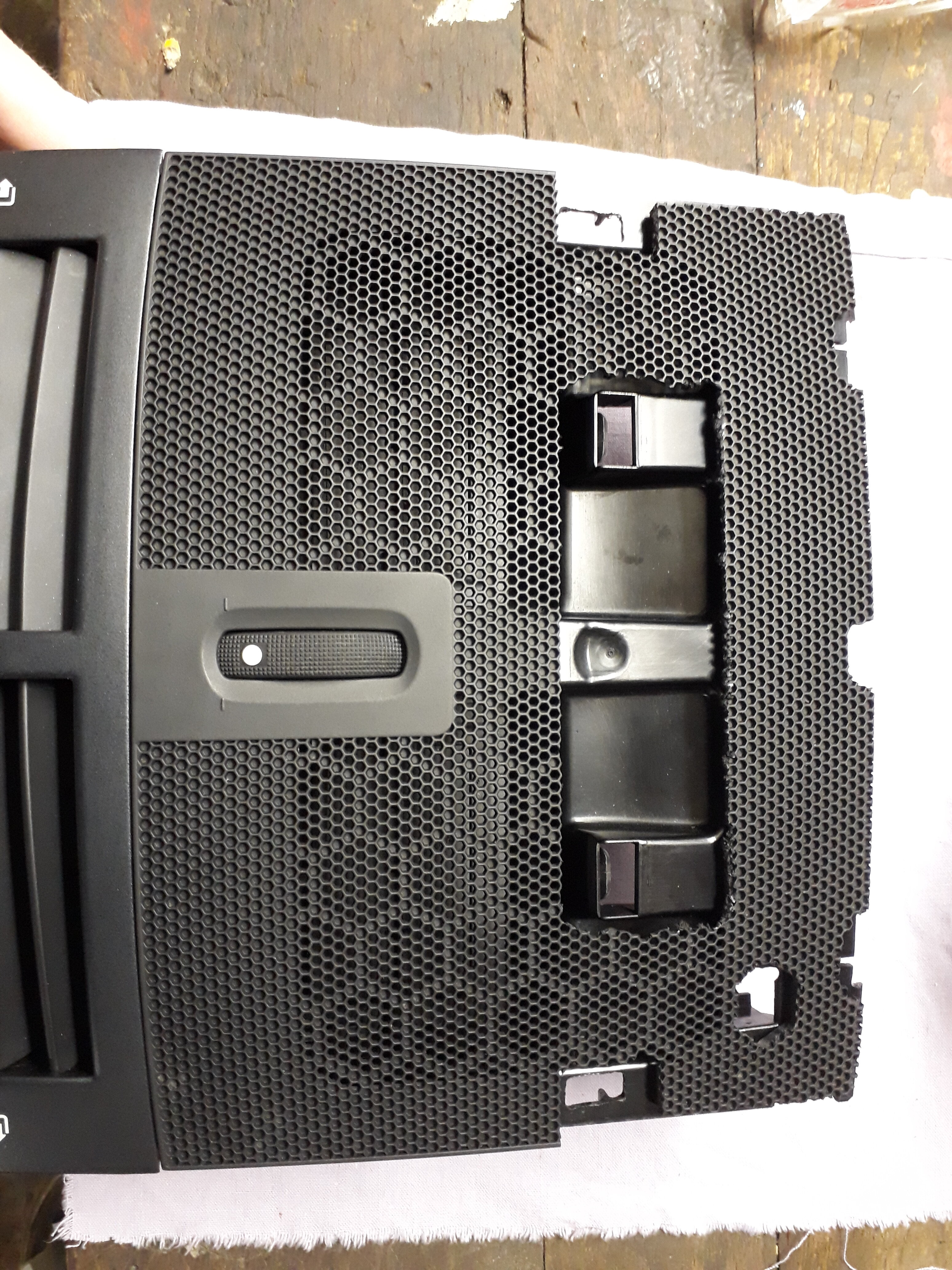

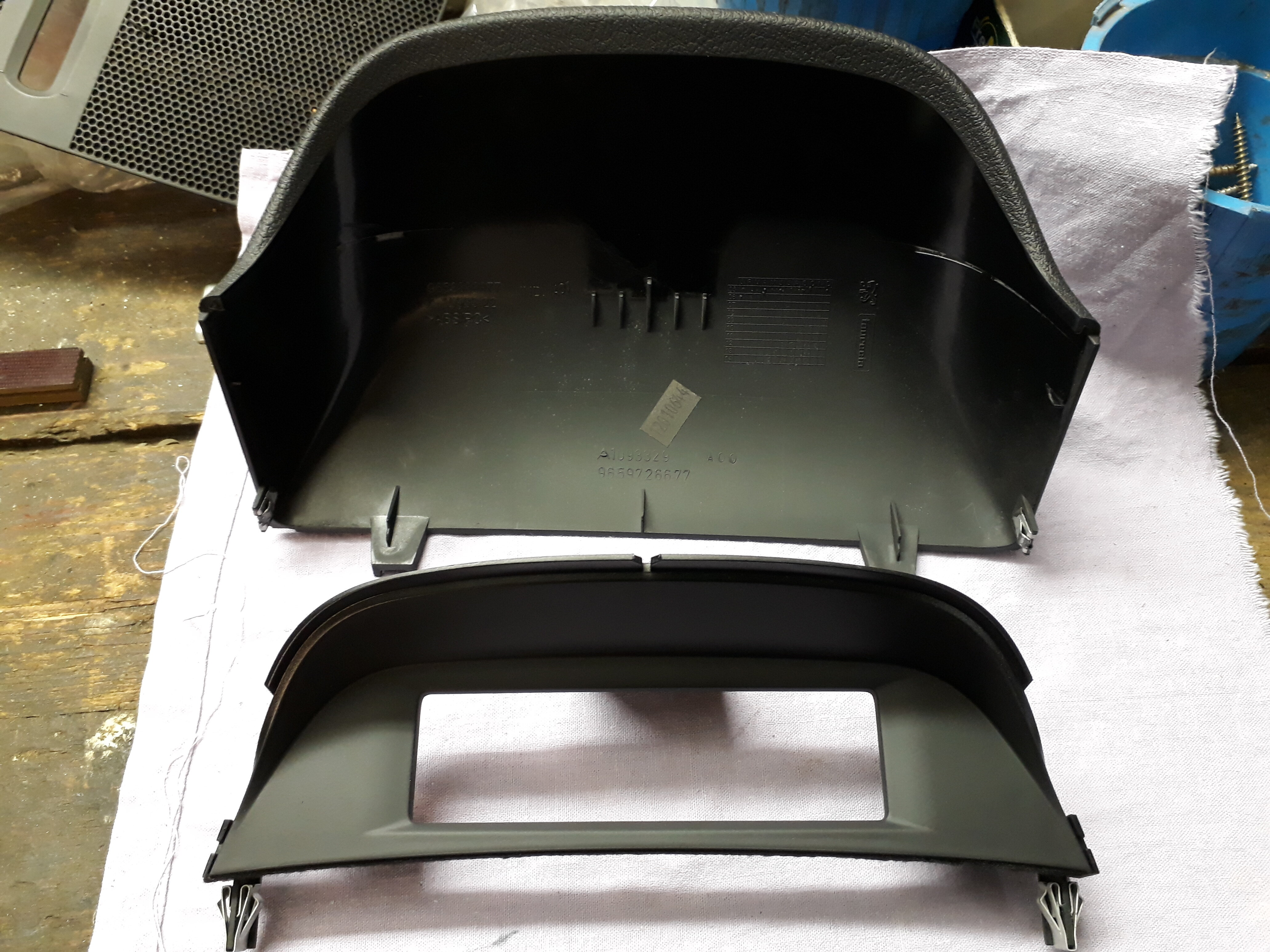

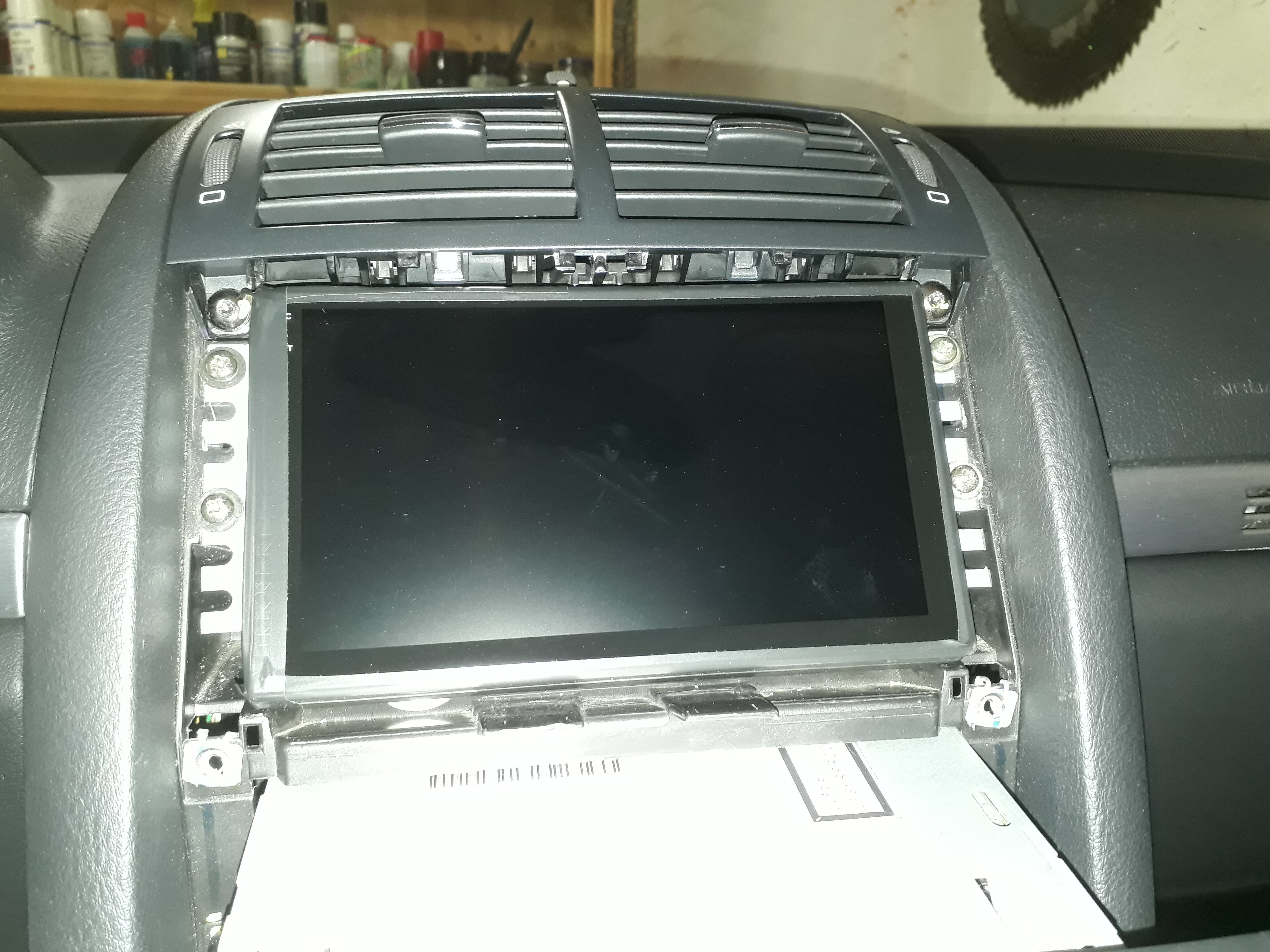

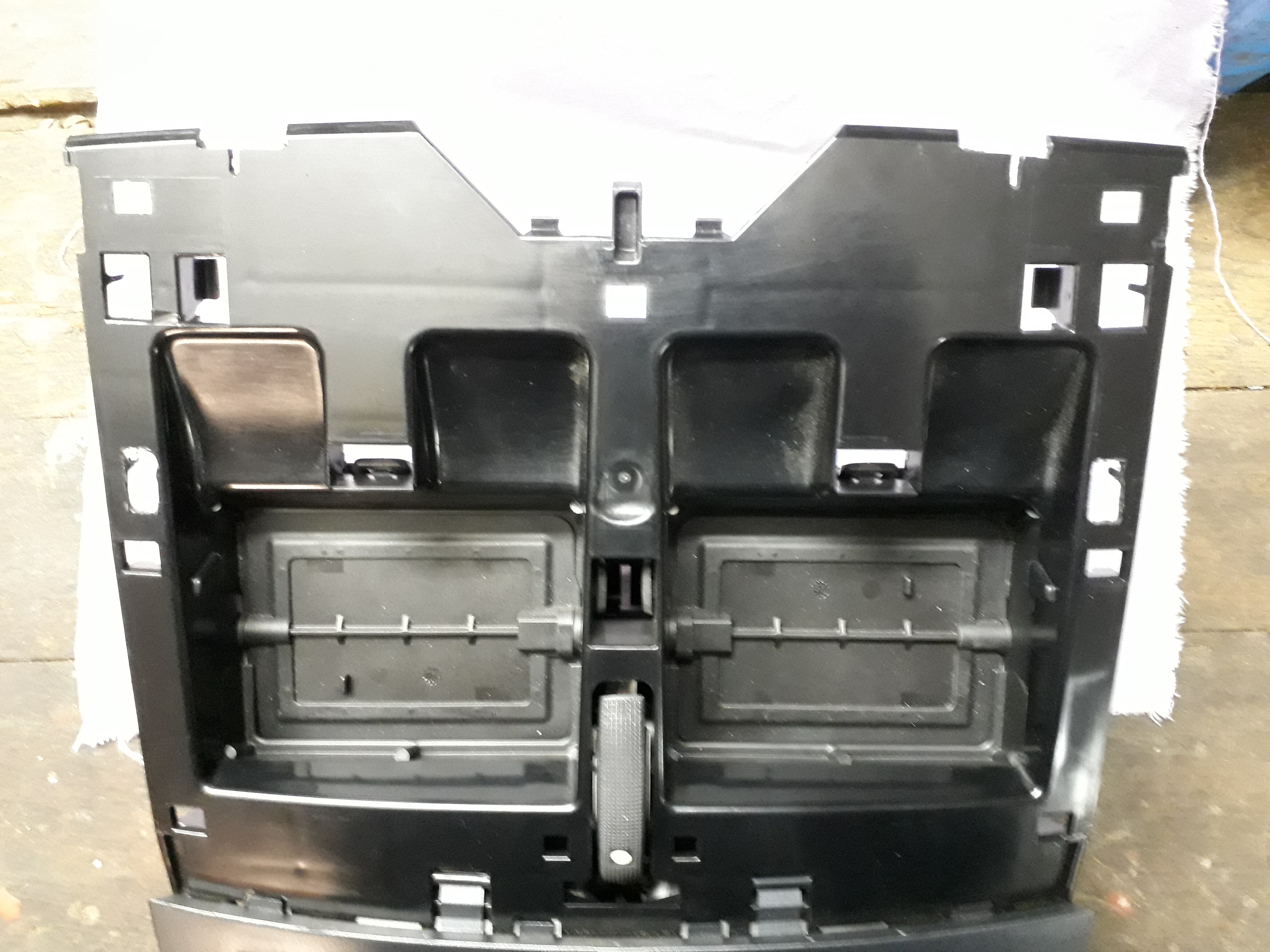

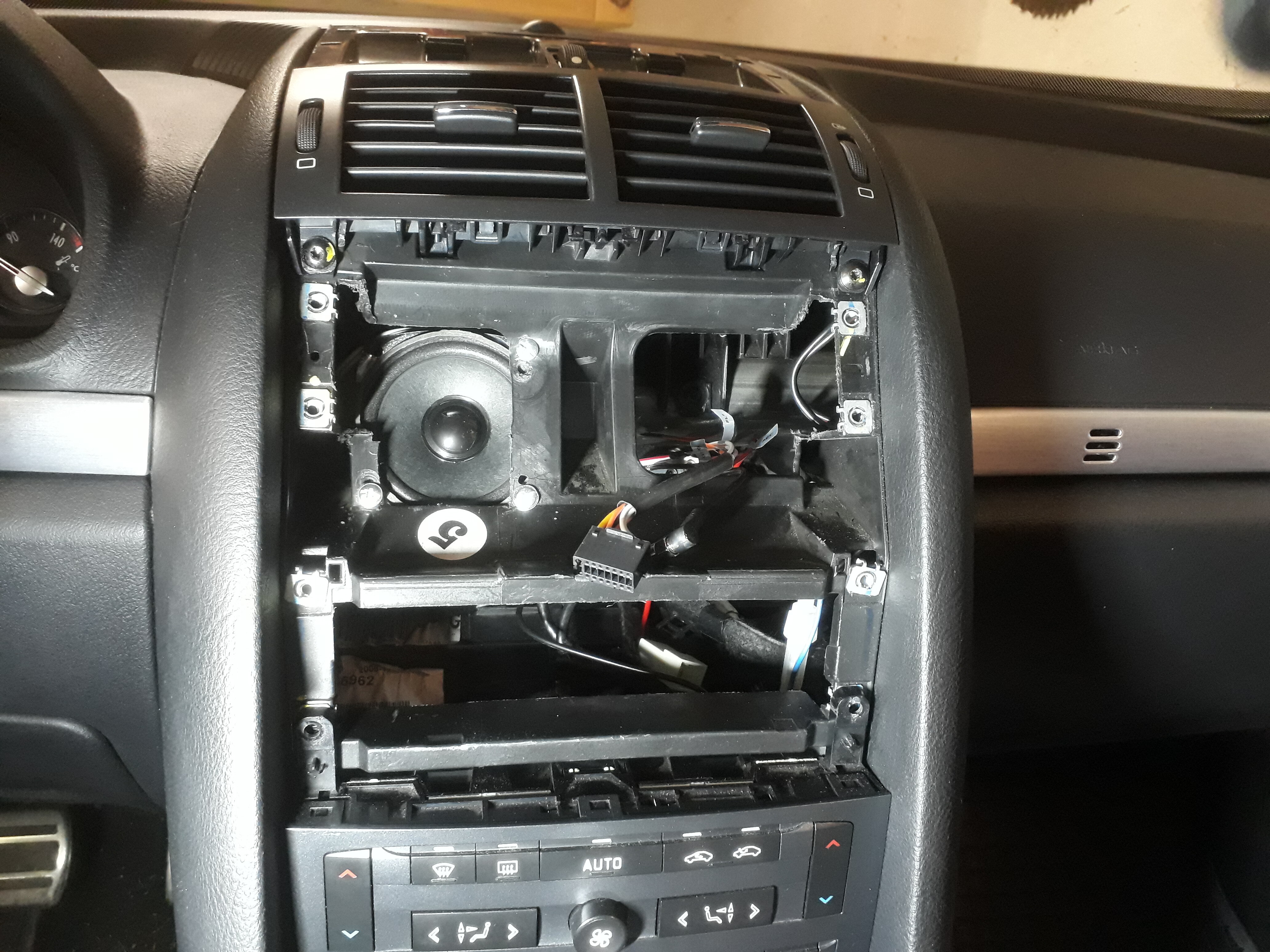

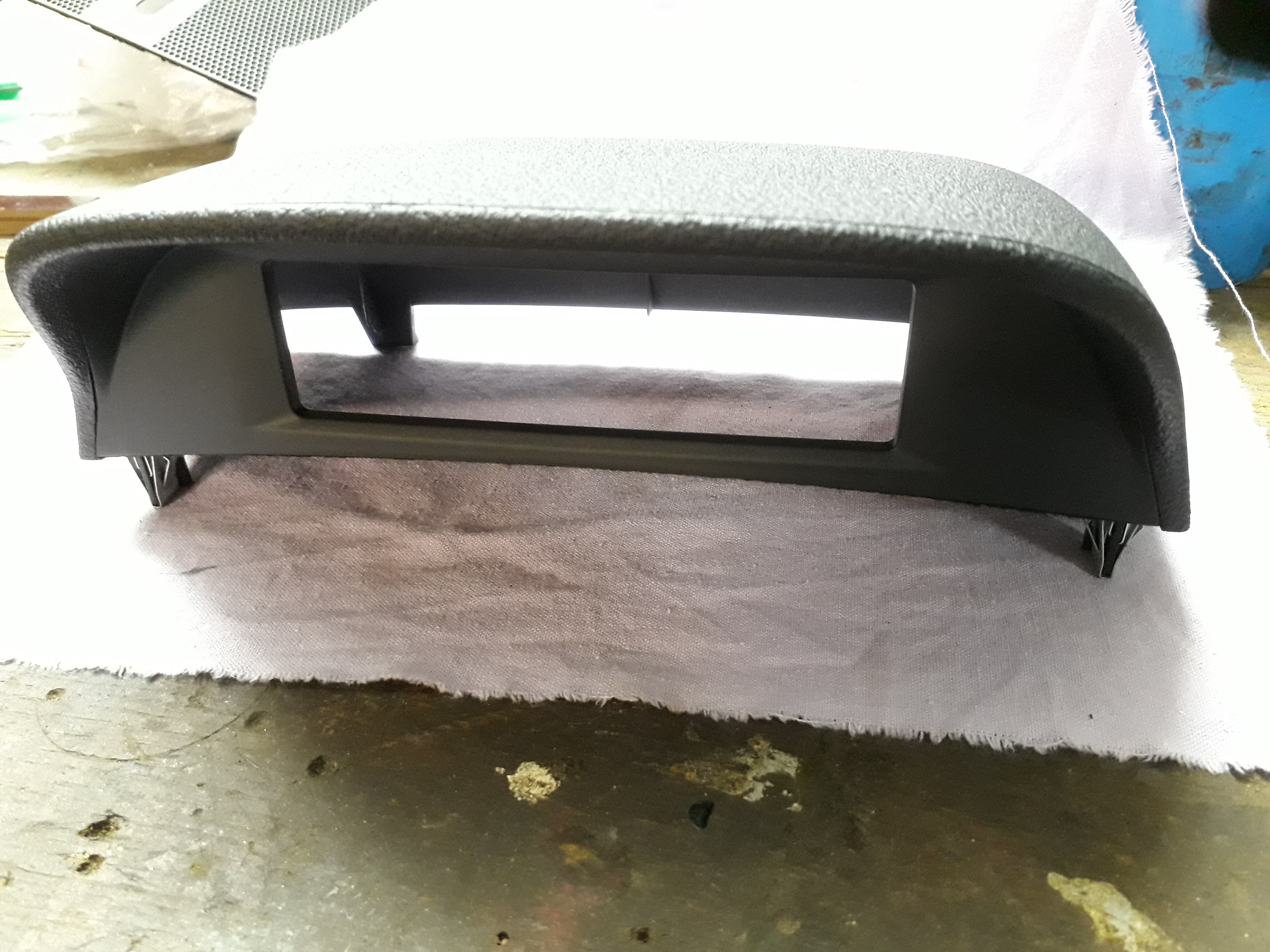

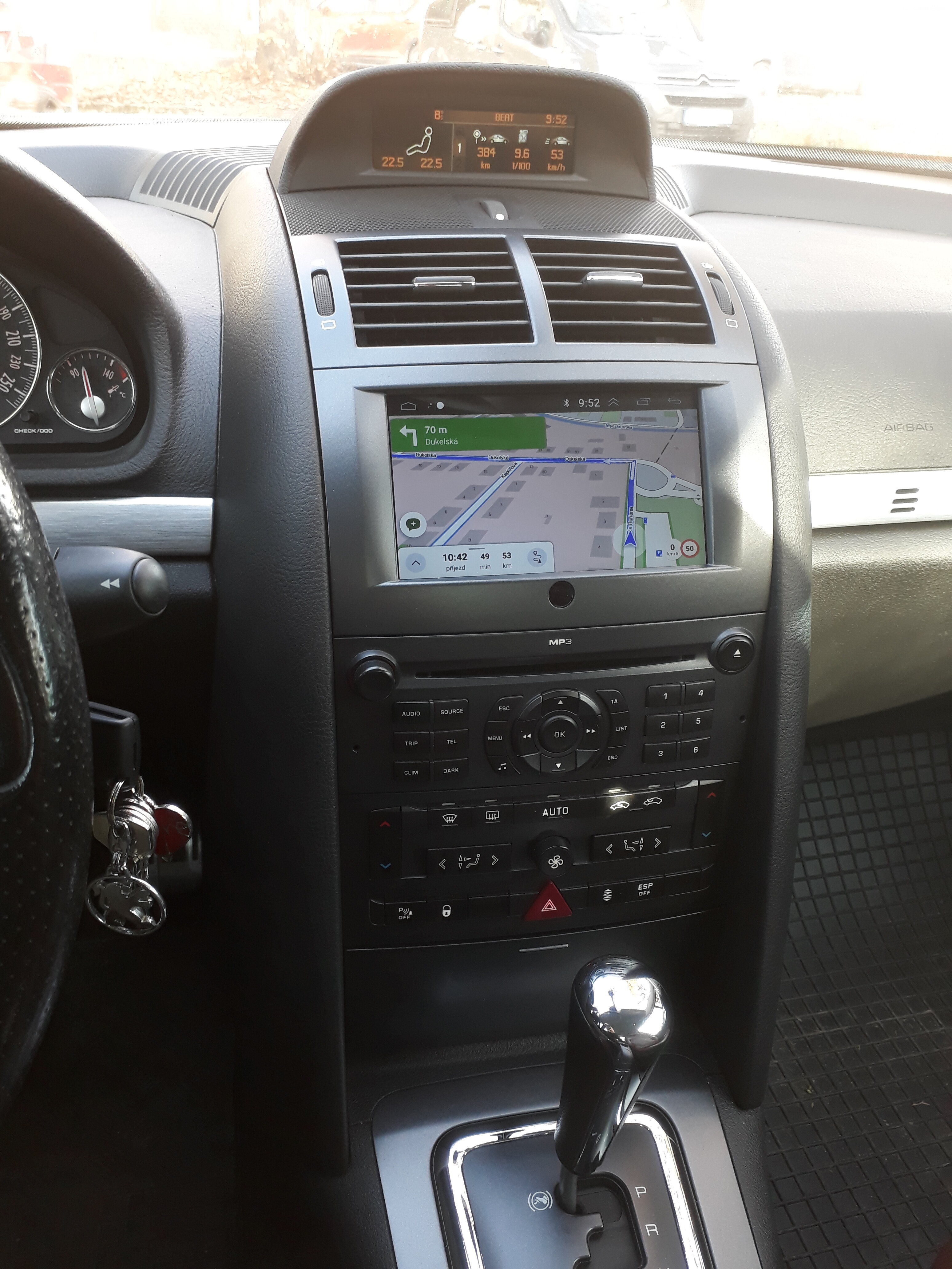

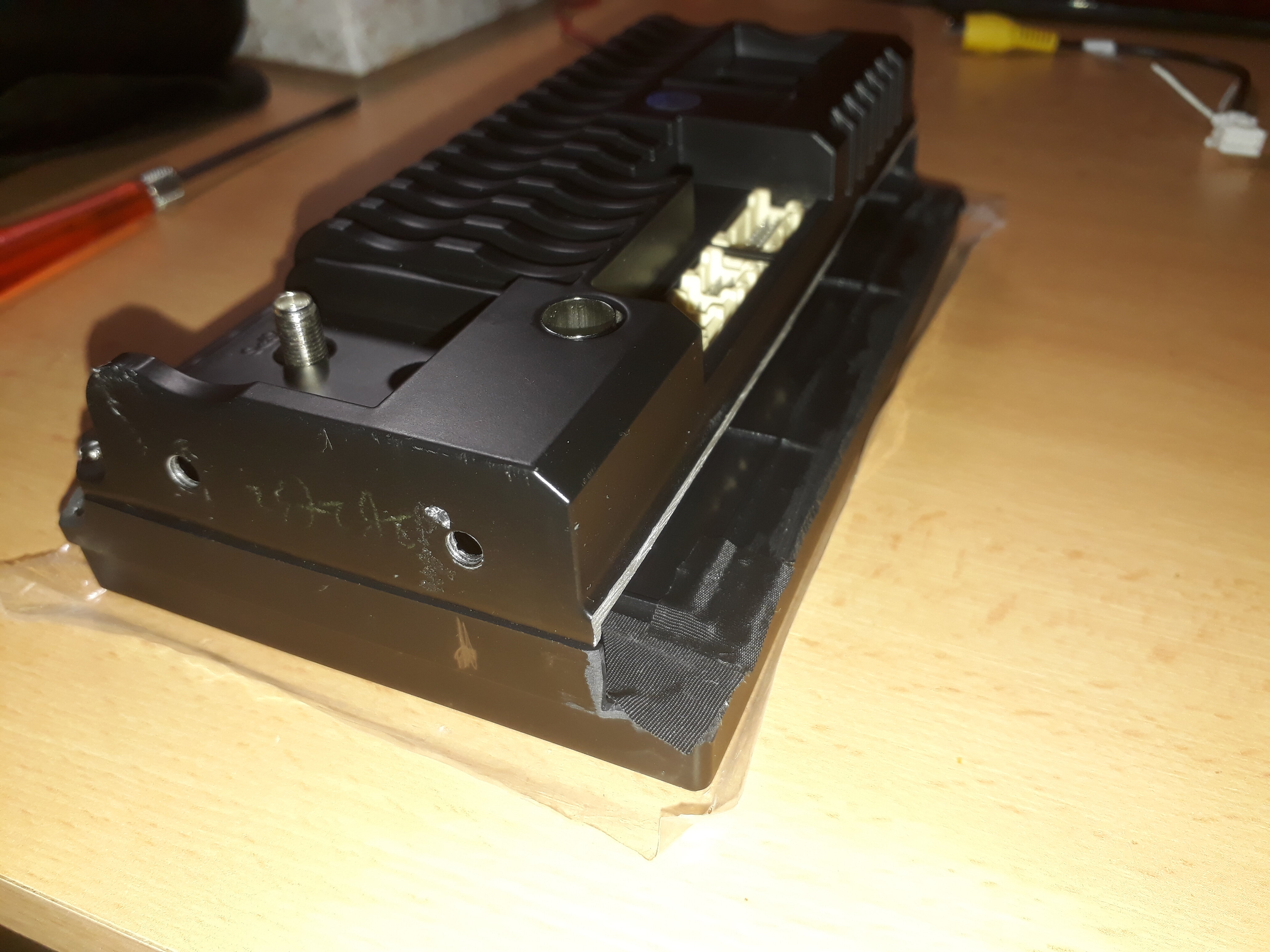

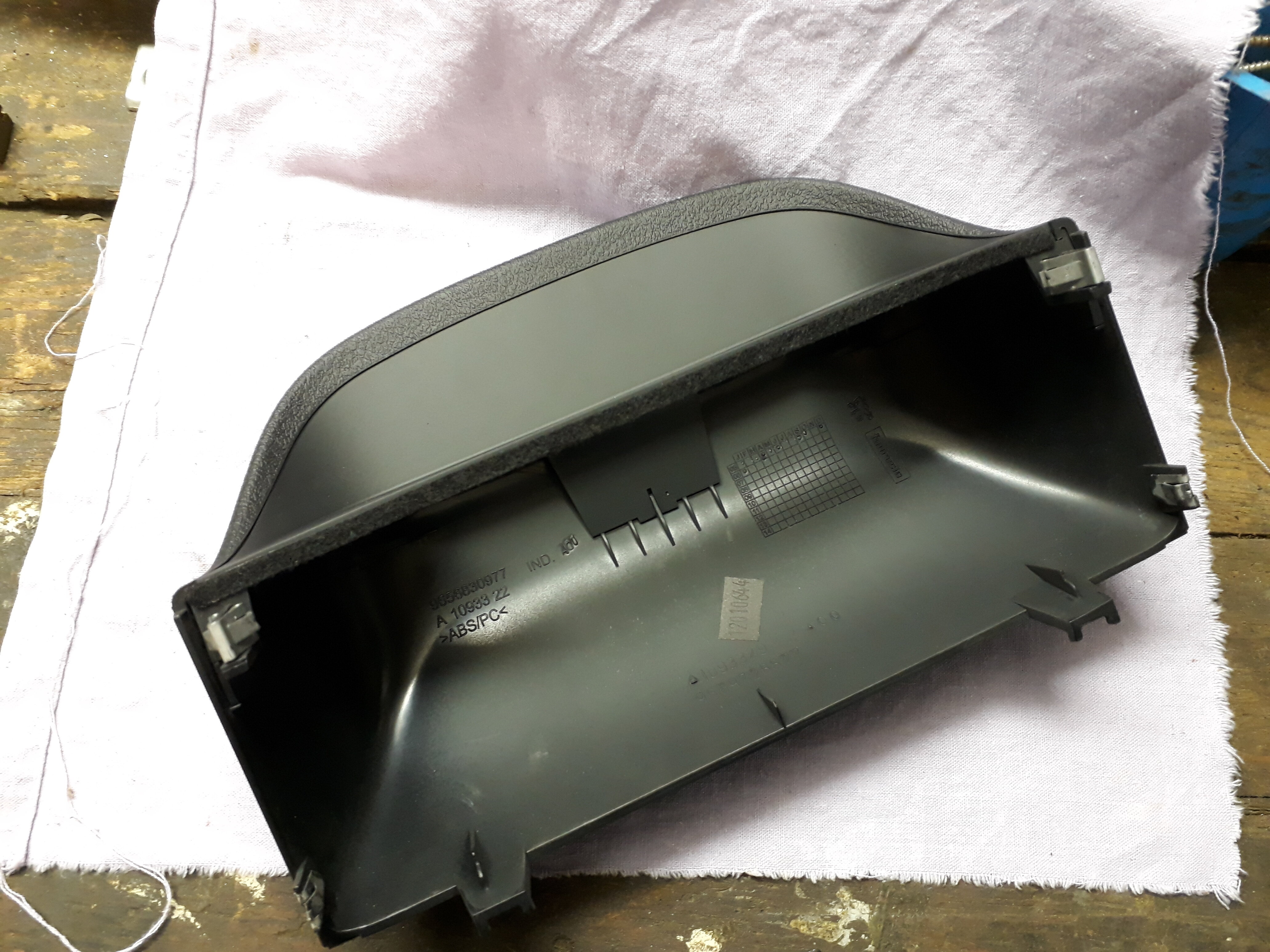

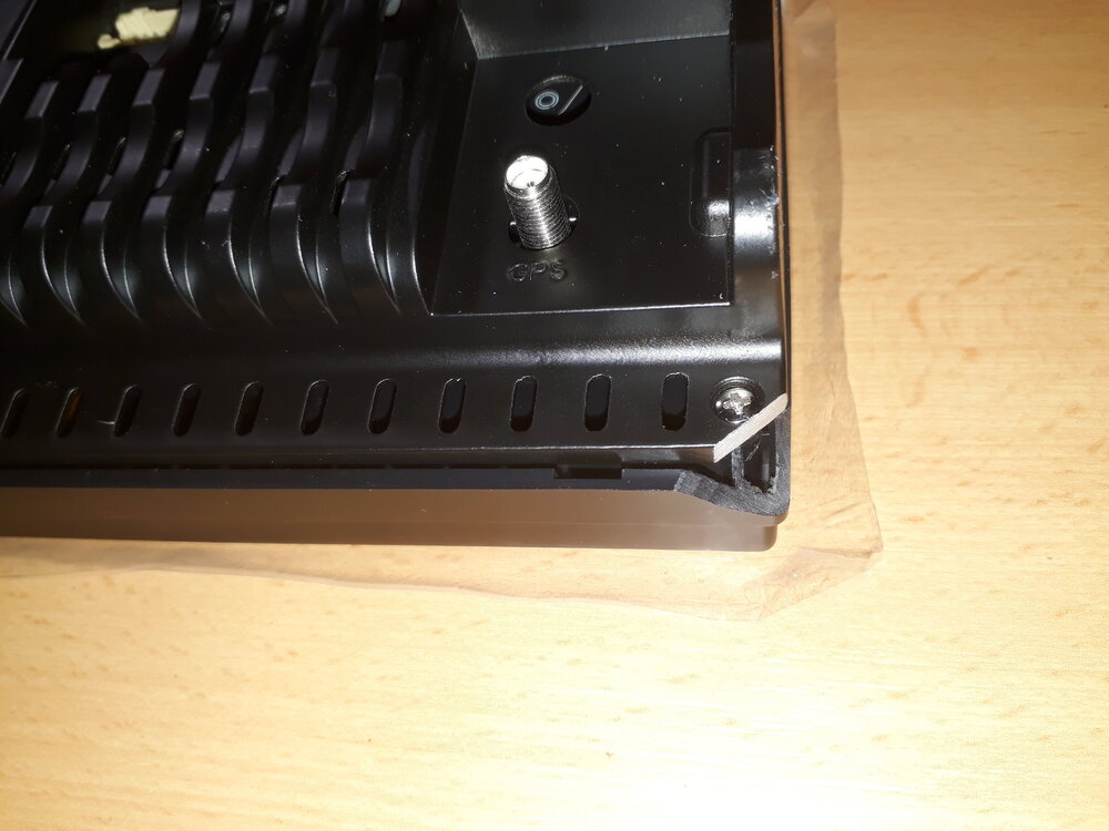

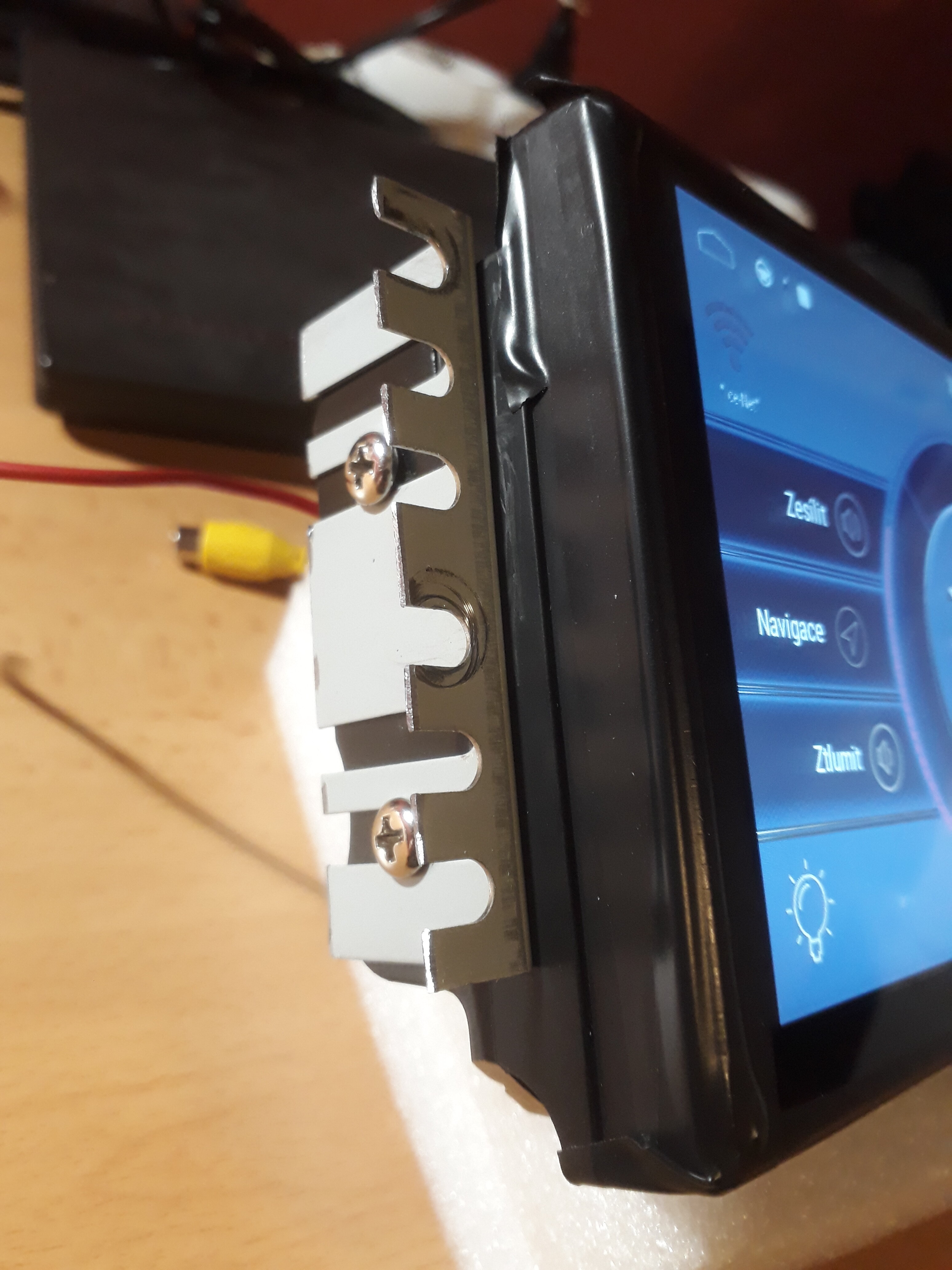

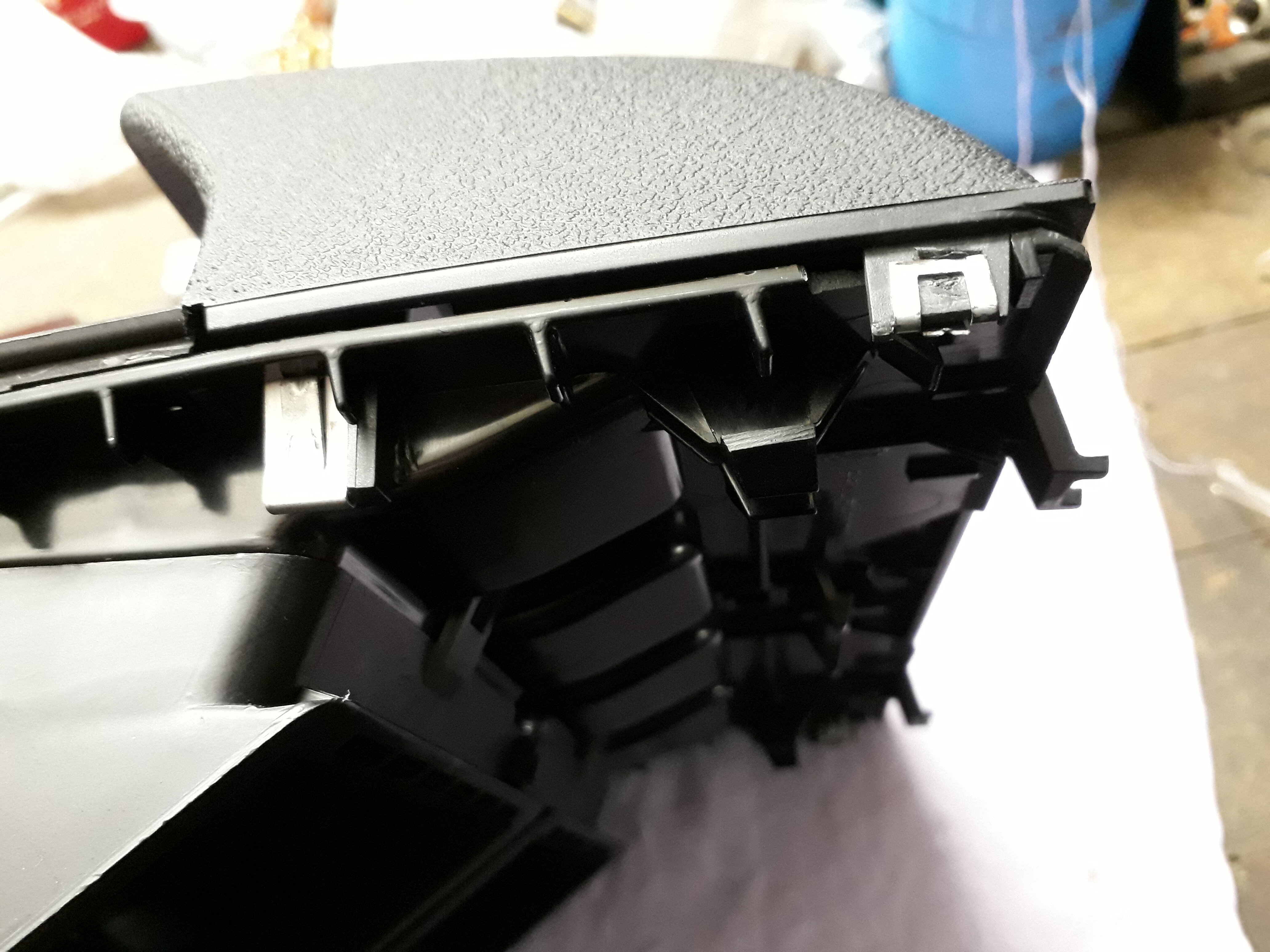

Ice-man Odesláno 3. listopad 2022 Odesláno 3. listopad 2022 Zdravím. Nechal jsem se tady inspirovat a zbastlil jsem si něco podobného. Původně jsem testoval tablet vlepený do rámečku, ale ten je jako navigace nepoužitelný, v palubce má mizerný signál. Taky se mi nelíbilo mít v létě v horku v palubce lithiovou baterii. Pak jsem narazil na čínské android 2din rádio, má parametry a cenu levných tabletů a hlavně malé rozměry. Má oproti tabletu vyřešené zapínání s klíčkem, externí GPS anténu, vstup na couvací kameru a ztlumení displeje při rozsvícení světel. Počítal jsem hlavně s navigací, hudbu přes to pouštět nehodlám, tak jsem do palubky za rádio umístil reproduktor přes který navigace povídá. A tohle je výsledek: Rádio má sedmipalcový displej a přesně sedí do rámečku pro RT3. Rámeček jsem sehnal ve stejné barvě, stejně tak horní výdech topení. Vše jsem dělal tak abych to mohl případně vrátit do původního stavu. Po oříznutí dokonce pasovaly plechové držáky rádia na rozteče šroubů pro displej RT3. Do kapličky jsem obrobil plastové hranoly a vlepil je tak aby se do nich dal přišroubovat malý displej originálními úchyty. Kaplička je nacvaknutá na mřížce výdechu topení origo plechovými sponami dodávanými s kapličkou. Musel jsem říznout palubku za rádiem a u rádia zase říznout kus zadního krytu jak je vidět na fotkách. Trvalé napájení rádia jsem vytáhl pojistkovou odbočkou z pojistky pro zapalovač. Spínané napětí klíčkem jsem vzal z konektoru zapalovače u popelníku. Dozadu jsem natáhl dvoulinku s koaxem pro couvací kameru. Dvoulinka vede vstupy od zpátečky a obrysovky pro sepnutí kamery a ztlumení podsvícení. (napojení na kabeláž u světla je opatřeno trubičkovými pojistkami.) Kabel k malému displeji jsem prodloužil a napojil přes molex konektor. Tady ještě pár fotek z výroby: Péťa a Pepito ohodnotil 2 Citovat
