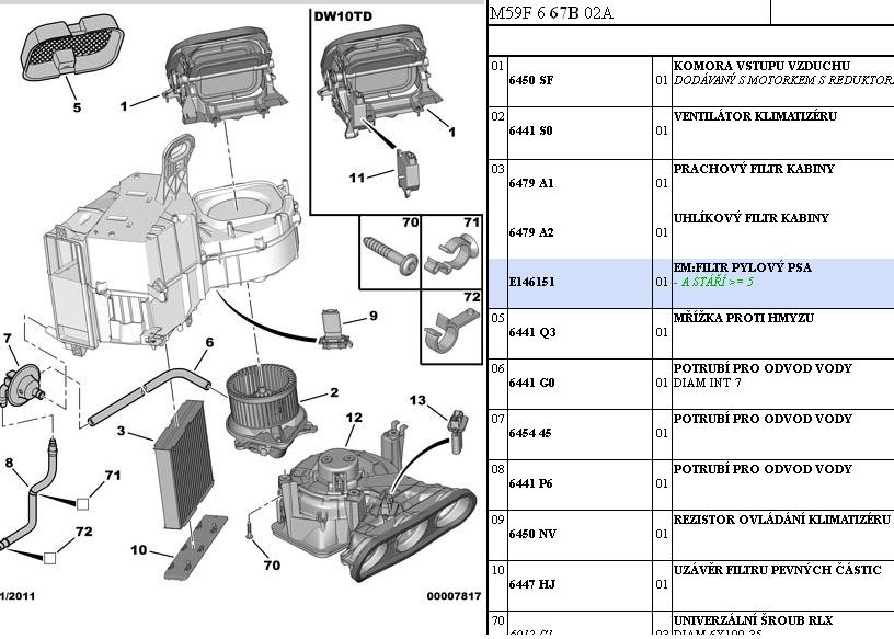

P607Olda Odesláno 17. červen 2014 Sdílet Odesláno 17. červen 2014 Kdybys dal VIN, hledalo by se snadněji. Vypadá to na předřadný odpor pol. 4, anebo konektory tohoto odporu, anebo přepínač rychlostí, anebo konektor přepínače rychlostí. Citovat Odkaz ke komentáři Sdílet na ostatní stránky More sharing options...
ocean Odesláno 18. červen 2014 Autor Sdílet Odesláno 18. červen 2014 Ahoj . Díky za info VIN je VF3GJ9HXC95271061. Citovat Odkaz ke komentáři Sdílet na ostatní stránky More sharing options...
P607Olda Odesláno 18. červen 2014 Sdílet Odesláno 18. červen 2014 Jj, je to podobné, odpory jsou pol. 9. Tzn. asi tam nemáš tranzistory, ale přepínač přepíná předřadné srážecí odpory. Citovat Odkaz ke komentáři Sdílet na ostatní stránky More sharing options...

P607Olda Odesláno 15. říjen 2015 Sdílet Odesláno 15. říjen 2015 (upraveno) Podle serviceboxu pro tvůj VIN máš toto, tzn. 4 rychlosti. Anebo dej fotku. Není mi jasné, jaká závada by to mohla být, kdyby byl ovládací knoflík plynulý a regulace fungovala částečně, jak píšeš. Snad že by na ovládacím potenciometru byla upadená (odpojená) zem, tedy kontakt na levém konci dráhy. Upraveno 15. říjen 2015 uživatelem P607Olda Citovat Odkaz ke komentáři Sdílet na ostatní stránky More sharing options...

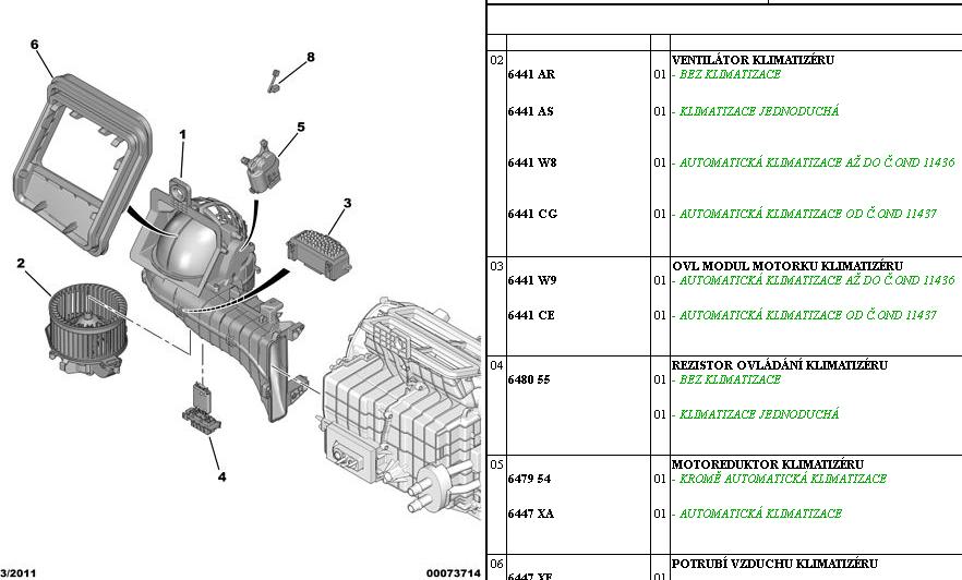

Roman 1173 Odesláno 15. říjen 2015 Sdílet Odesláno 15. říjen 2015 Mám na mysli tuto regulaci. Citovat Odkaz ke komentáři Sdílet na ostatní stránky More sharing options...
Roman 1173 Odesláno 16. říjen 2015 Sdílet Odesláno 16. říjen 2015 (upraveno) Vyřešeno :-) odešel jeden ,snad to napíšu správně tranzistor na ventilátoru.Na vrakáčí v Dušníkách mně nechal komplet ventilator za 1200 kč.Nové ovládání klimatizéru stojí v Kelly od 3000kč.V každém případě nechám dát dohromady ten můj původní.Děkuju za rady a nápady :-) Upraveno 16. říjen 2015 uživatelem Roman 1173 Citovat Odkaz ke komentáři Sdílet na ostatní stránky More sharing options...

xaon Odesláno 2. prosinec 2015 Sdílet Odesláno 2. prosinec 2015 Prečo najskôr neskusis tie tranzistory, otázka 5€. Myslim si, ze zadne tranzistory v mem regulatoru ovladani topeni nejsou.Je to pouze muj usudek, nasel jsem na serviceboxu ze v mem aute jsou jen zatezove odpory a neni tam ridici jednotka (č3 ze schematu tady ve vlakne) nebot mam mechanickou klimu, Vse by vysvetlilo schema ovladni kdyby jsem ho nekde sehnal. Na privodu k motorku neni zadne napeti, v pripadech ktere jsou zde na foru popsane jede motorek na 100% a potom je to dusledek prorazenych tranzistoru.Navic se ty navody tejkaji jinych modelu aut a nevim zda je tam regulace topeni resena shodne. Citovat Odkaz ke komentáři Sdílet na ostatní stránky More sharing options...
