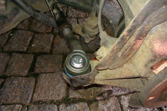

lukascichy Odesláno 22. duben 2014 Odesláno 22. duben 2014 Zdravim, poslední dobou jsem od kola slyšel chrastění. Chrastění se objevuje při přejíždění nerovností hlavně někde mezi autama kde se to odráží (je to slyšet nejlíp). Pod autem jsem hned nad ramenem (levý přední kolo) viděl nějakej volnej plíšek, vyndat nešel ale u pravýho kola myslim neni, je tam rovnou nějaká guma. Neví někdo co by to mohlo bejt za plíšeka jestli je tam nutnej? Zní to jak kdyby u kola byl zavěšenej svazek klíčů. díky:) Citovat

lukascichy Odesláno 22. duben 2014 Autor Odesláno 22. duben 2014 fotku bohužel nemám, jen jsem na to koukal letmo ale někdy můžu sundat kolo vytočit a vyfotit, je to takovej prostě malej plíšek hned nad ramenem a o něj tam cinká, asi má něco krýt ale nevim Citovat
lukascichy Odesláno 24. duben 2014 Autor Odesláno 24. duben 2014 tak to je ono, kdyby náhodou někdo věděl co s tím:roll Citovat
Butrus Odesláno 24. duben 2014 Odesláno 24. duben 2014 Ten plíšek má krýt gumovou manžetu čepu proti teplu z brzdových kotoučů. A hlavně má být otočen na druhou stranu, ke kotouči. Na 406-ce mi chrastil taky, pomohla úprava - napružení. Citovat
Butrus Odesláno 24. duben 2014 Odesláno 24. duben 2014 Pro představu, takhle ten plíšek kryje manžetu čepu u P406. Citovat

lukascichy Odesláno 24. duben 2014 Autor Odesláno 24. duben 2014 Díky za rady, zkusim ho tam nějak vrátit jak má bejt:) Jinak nezdá se vám to rameno ohnutý? Já teda nevim jak má bejt ale jenom mi to tak přijde:myslim Citovat
Háček Odesláno 24. duben 2014 Odesláno 24. duben 2014 hel enejsem si jistěj jak to má 206ka ale asi to tak má bejt .. koukni jestli je to stejný na druhý straně a máš jasno Citovat
