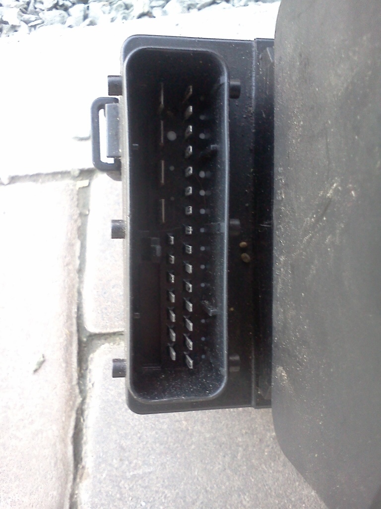

FrantaCV Odesláno 28. duben 2014 Autor Odesláno 28. duben 2014 Dík za nabídku, za chvíli pro něj jedu do servisu - má stát tam nebo tady v gáži. Snad se k tomu štítku nějak dostanu. Citovat
Charlie 1 Odesláno 28. duben 2014 Odesláno 28. duben 2014 Někdo zjistí kód ze serviceboxu a nikam nemusis lézt..... Citovat
ChouLu Odesláno 28. duben 2014 Odesláno 28. duben 2014 V SB je 4541 W0, dle toho by to měl být Bosch 0265216544 / 0273004270 ... ale ať se radši podívá na autě Citovat
koblih69 Odesláno 28. duben 2014 Odesláno 28. duben 2014 Mrkni na Aukro, stávají tam pár korun: http://aukro.cz/peugeot-406-jednotka-abs-bosch-vc-0273004093-i4185446626.html http://aukro.cz/peugeot-406-jednotka-abs-bosch-vc-0273004270-i4185558967.html Citovat
FrantaCV Odesláno 28. duben 2014 Autor Odesláno 28. duben 2014 Tak je to BOSCH 0265216543. Pro jistotu jsem ještě nafotil i konektor - technik v servisu tvrdil, že se také může lišit podle typu či verze. Citovat
Charlie 1 Odesláno 28. duben 2014 Odesláno 28. duben 2014 4541 W0 Bingo mám ji je ze Šaldovýho kombíka... kod dle SB je stejný... Citovat
Charlie 1 Odesláno 28. duben 2014 Odesláno 28. duben 2014 dle SB je stejný,ale co když bude jiný číslo? Citovat
ChouLu Odesláno 28. duben 2014 Odesláno 28. duben 2014 Jednotka nemusí komunikovat Vlastní zkušenost :/ Citovat
FrantaCV Odesláno 29. duben 2014 Autor Odesláno 29. duben 2014 Na štítek zespodu se nedostanu, musel bych jí vymontovat a na to nemám odvahu. Zavzdušní se a do servisu na dia a nastavení pojedu na plaťáku. Nicméně opsal jsem co šlo z vrchu (vyražené do hliníkového těla) BOSCH 96 442 596 80 282/11/4/0228 0 265 213 543 Dá se z toho určit co resp. kterou potřebuji? Citovat
FrantaCV Odesláno 29. duben 2014 Autor Odesláno 29. duben 2014 Něco jsem našel tady: http://www.sbazar.cz/ladis.engls/detail/3234847-peugeot-406-facelift-jednotka-abs-plati-do-smazani na pohled vypadá úplně stejně, ale chybí popis. Citovat
Charlie 1 Odesláno 29. duben 2014 Odesláno 29. duben 2014 mám tuto podle sb sedí,mrkni;) [upravil dne 29/4/14 17:18 od Charlie 1] Citovat
FrantaCV Odesláno 29. duben 2014 Autor Odesláno 29. duben 2014 To číso. 0 265 ....... je shodné. Ty druhé dvě se sice liší, ale snad to bude OK. Potíž je v tom, že nemám tušení co ta numera vlastně znamenají a ke štítku se - jak už jsem psal - bez demontáže nedostanu. To: Charlie 1 - ostatní v SZ. Citovat
Charlie 1 Odesláno 29. duben 2014 Odesláno 29. duben 2014 sedí to i s číslem co psal ChouLu shodné... Citovat
FrantaCV Odesláno 16. květen 2014 Autor Odesláno 16. květen 2014 Tak snad vyřešeno dík Cherliemu 1. Po výměně ABS jednotky je po problému. Charlie dík, máš to u mě jako v trezoru. Citovat

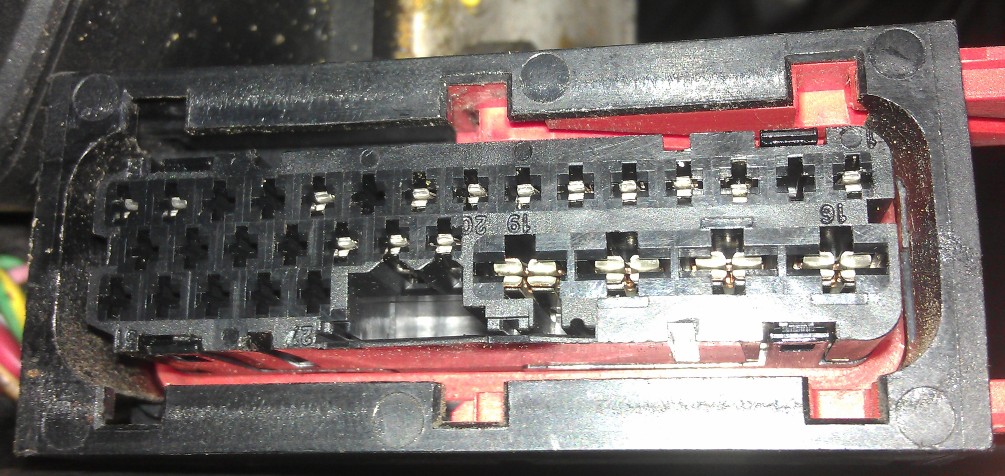

misho.1709 Odesláno 9. květen 2015 Odesláno 9. květen 2015 Nebudem zakladať novú tému, tak to hodím sem... Už skôr som postrehol jednu celkom zaujímavú vec. Najprv sa mi to zdalo ako nezmysel, ale neskôr som na to prišiel, že to spolu predsa musí mať niečo spoločné. Pri zapnutom ostrekovaní čelného skla mi sporadicky (raz za dva týždne, mesiac, tri mesiace...) naskočí kontrolka ABS a chyba ABS fault. Niekedy sa zapne pri krátkom ostreku skla, niekedy pri opakovanom alebo dlhšom...jednoducho pri ostreku skla. Písal som s jedným "exčlenom", nakoľko tu už na fórum nechodí a napísal mi k tomu toto: ...napadá mě, jeslti není vadný motorek ostřiku - třeba, že by byl už poškozený a rušil čidlo, které je nedaleko. Já bych postupoval tak, že bych zkusil motorek odpojit (přímo na něm), jezdil a zkoušel ostřikovat. Pokud se to neprojeví pak bych spíš hádal na to, že motorek má zničené uhlíky, silně jiskří nebo něco podobného a to "ruší" čidlo. Na kolech jsou Halovy snímače, které jsou magneticky citlivé a možná by to rušení mohlo mít vliv... Na motorček som sa nepozeral, nakoľko kontrolka po čase zmizla. Je pravda, že niekedy svietila aj pár dní a niekedy už pri ďalšom štarte nie. Diagnostiku nemám a keď šom na nej bol, tak ma napadlo, že zapnem ostrekovače a zistíme, akú chybu to vypíše. No vtedy náhodou nenaskočila... Tak sa chcem spýtať, čím to teoreticky môže byť? Nejedná sa o závažný problém, len ma zaujíma čo by to mohlo ešte ovplyvňovať? Citovat
FrantaCV Odesláno 10. květen 2015 Autor Odesláno 10. květen 2015 No, dia přece zapisuje do paměti. Mělo by tedy být, na výpisu, patrné od kterého čidla chyba přišla? Pokud je to zadní kolo tak to asi s motorkem ostřiku nebude souviset. A i v případě, že to bude některé přední kolo, tak by to bylo dost divné. Snímače zase tak blízko nejsou. Viděl bych to spíš na poškozený kabel od snímače někde ve svazku, který vede řídící jednotce. Pokud zjistíš od kterého kola chyba přichází, tak natáhni od čidla nový kablík. Je to práce pro "Vraha". Chyba může být i ve svazku od ŘJ ABS. Začal bych asi diagnostikou ihned po výskytu chyby, následně důkladným vyčištěním konektoru na ŘJ ABS a potom teprve výměnou kablíku(ů). Je to ale hodně tzv. "Duchařina". Citovat
stajgrpavel Odesláno 11. květen 2015 Odesláno 11. květen 2015 A co když je chyba jen v drátech pro hlídání desticek. já je mám na autě prethle a když bylo mokro tak to vyhazovali chyby a nešlo ABS. když caknec vodu na sklo tak voda stéká kolem podbechu dolů tak se může dostat na ty dráty. Je to asi to nejlechci a nejlevnější co můžeš zkusit udělat. Citovat
misho.1709 Odesláno 11. květen 2015 Odesláno 11. květen 2015 Ďakujem za nápady Pozriem tie kábliky na signalizáciu doštičiek, lebo viem, že sú pretrhnuté. Až bude čas, tak sa na to pozriem a dám vedieť Citovat
