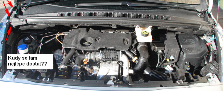

Včera jsem jen tak narychlo na to mrknul, hledal jsem odtok nahoře i dole v podběhu, hm a nic. Kdo to už dělal, můžete mi sdělit kam šáhnout, nechci tím strávit půl dne :bojim. Je lepší na to jít spodem nebo vrchem?? Na googlu jsem hledal fotky, videa, zahraniční příspěvky a zatím mi to moc jasné není jak vlastně postupovat.
Děkuji :)
nahoře pod tou plastovou mřížkou co je v krajích jsou odtokové otvory.Mřížka nejde sundat.Proto jsem ti psal o té dlouhé stahovačce.
jo díky za radu ale \"čo takého si mám predstavit pod PVC stahovačkou :)? Kolega mi radil lanko, tím by to nešlo? Už jste to to PVC stahovačkou dělal?
ozzy myslí nejspíš vyvazovací a stahovací pásek. Já používám staré plastové protahovací pero. Ale protože myji často a ručně, tak se mi to nezanáší. Chce to slušně ručně umývat. Kartáčová myčka to bohužel neumyje.

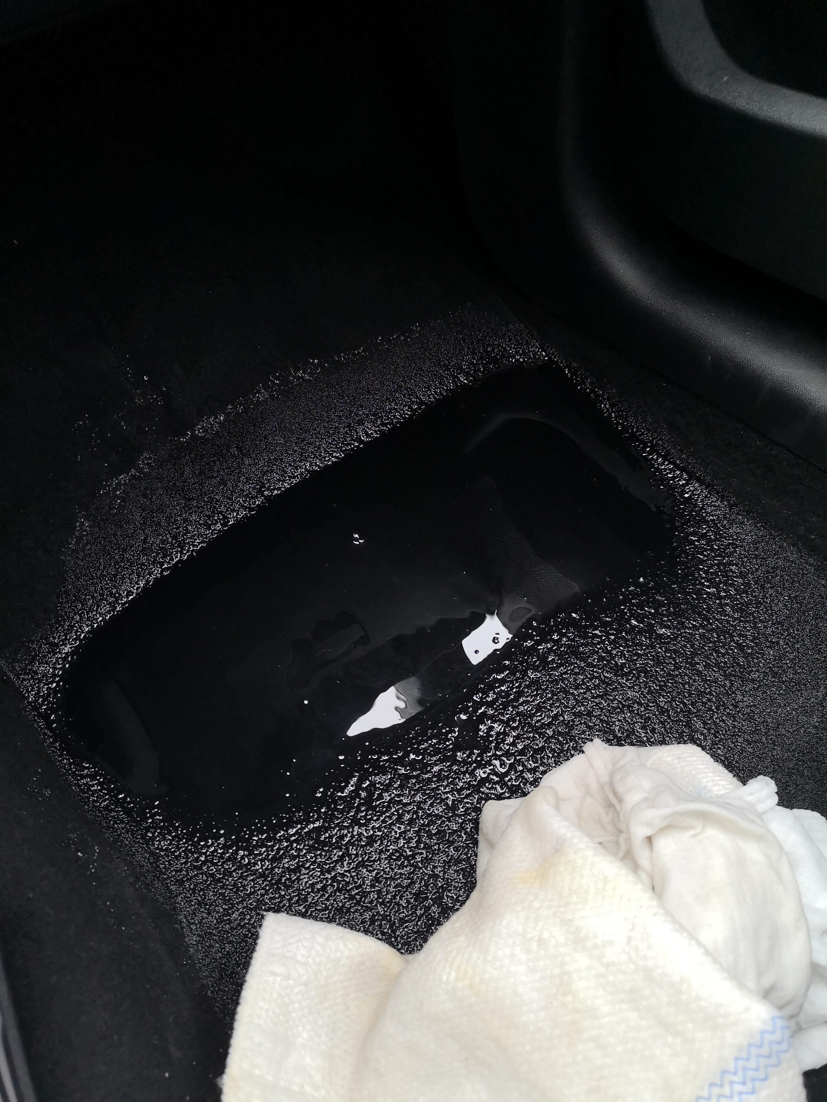

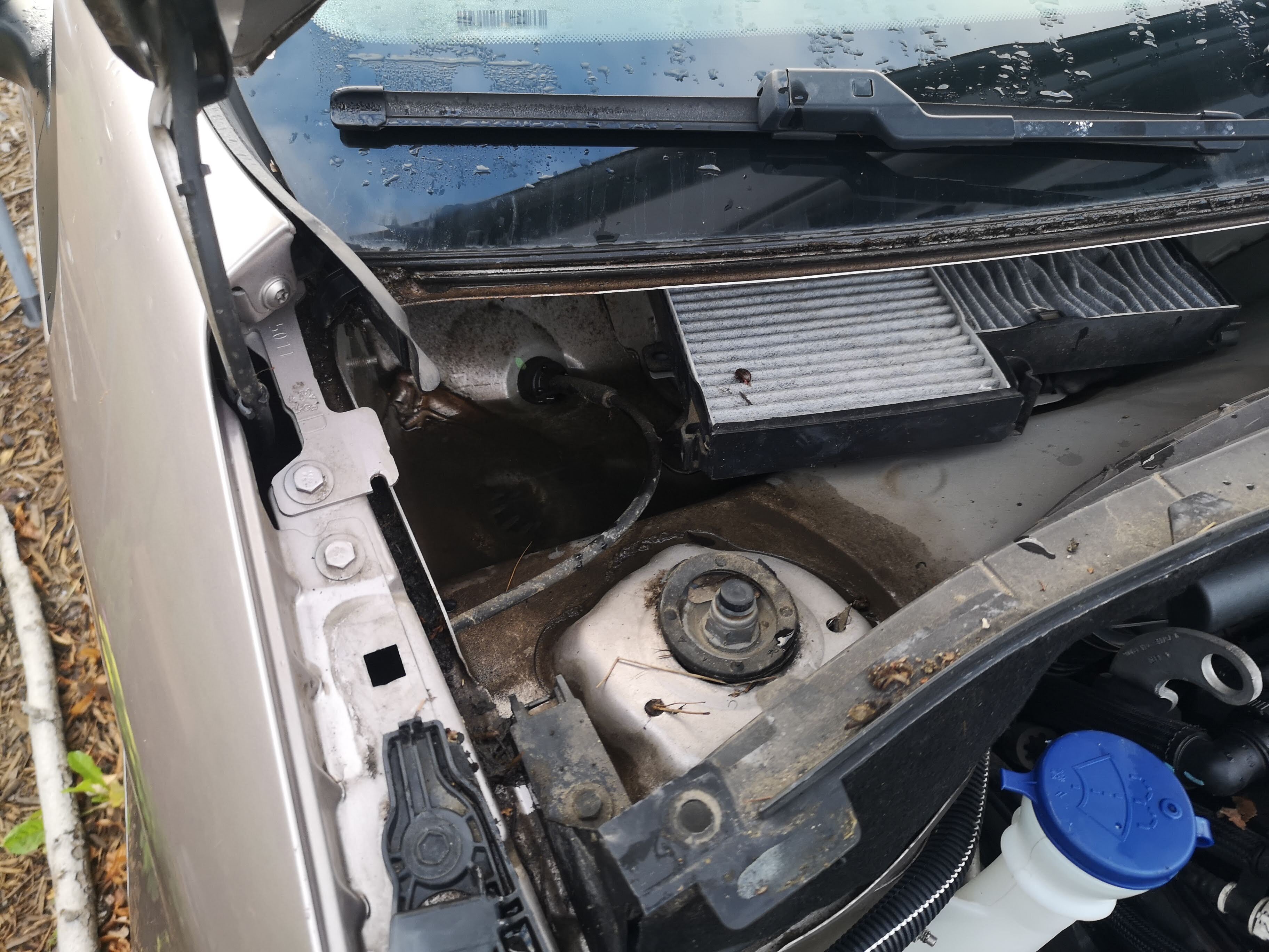

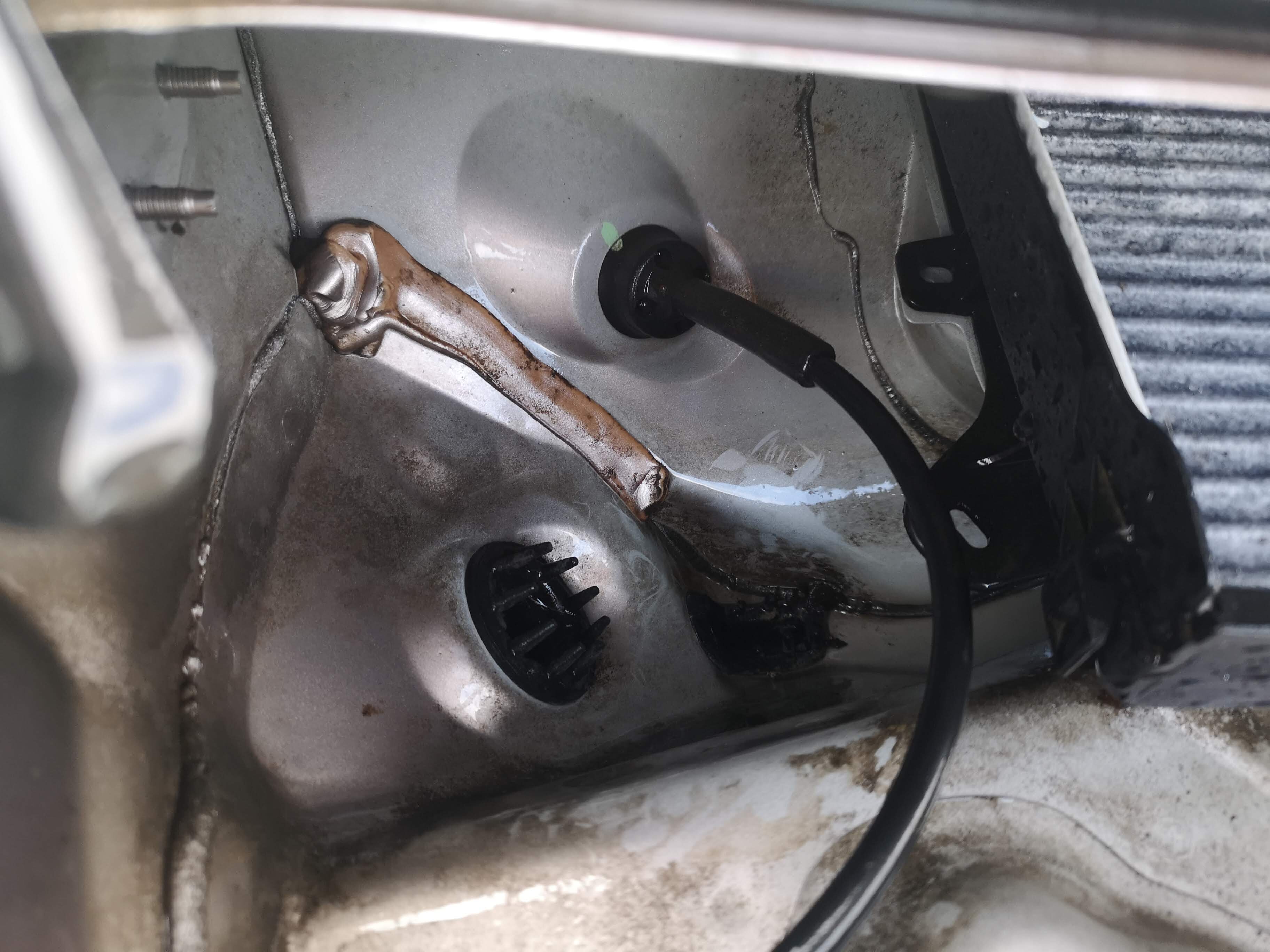

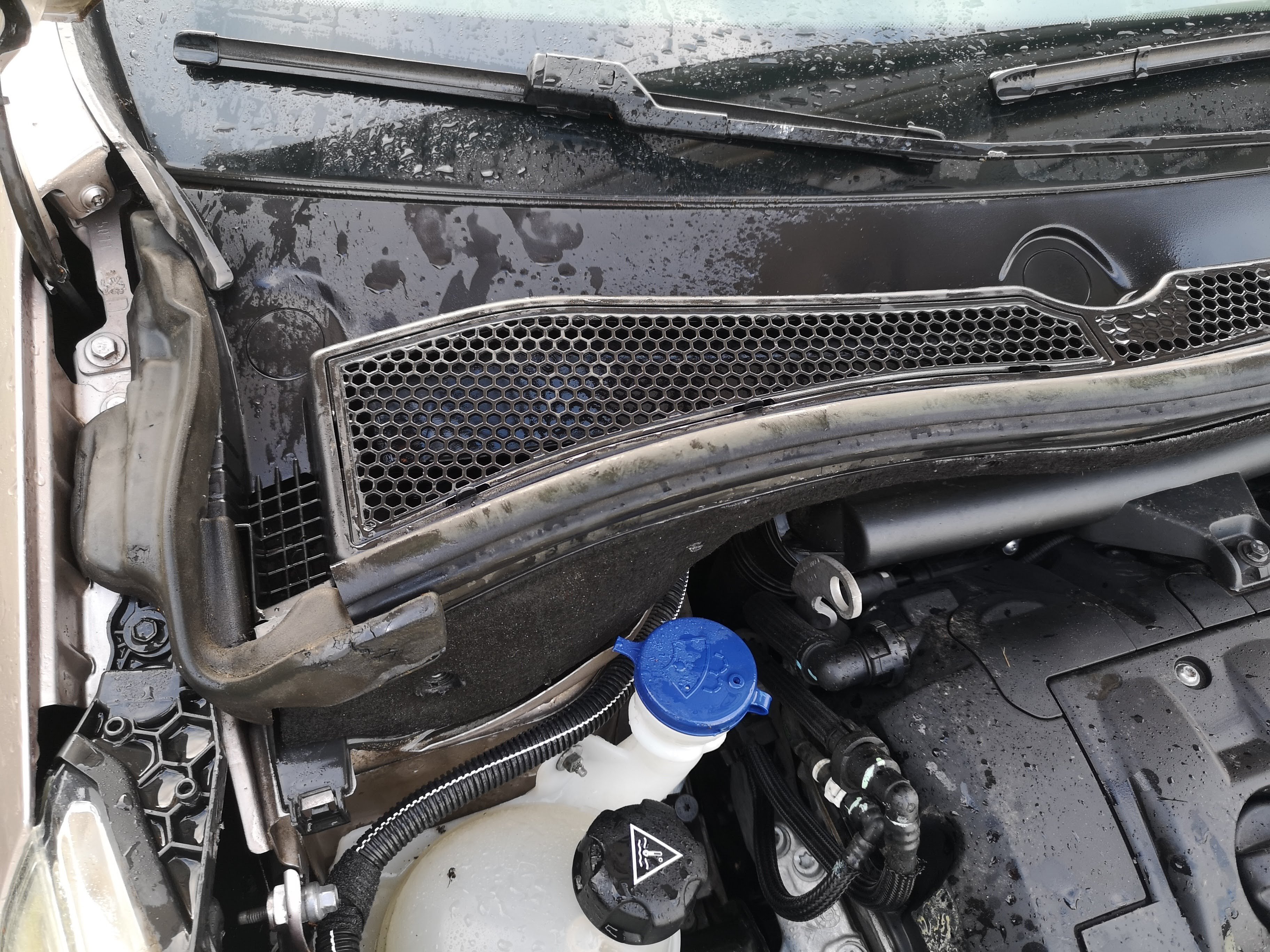

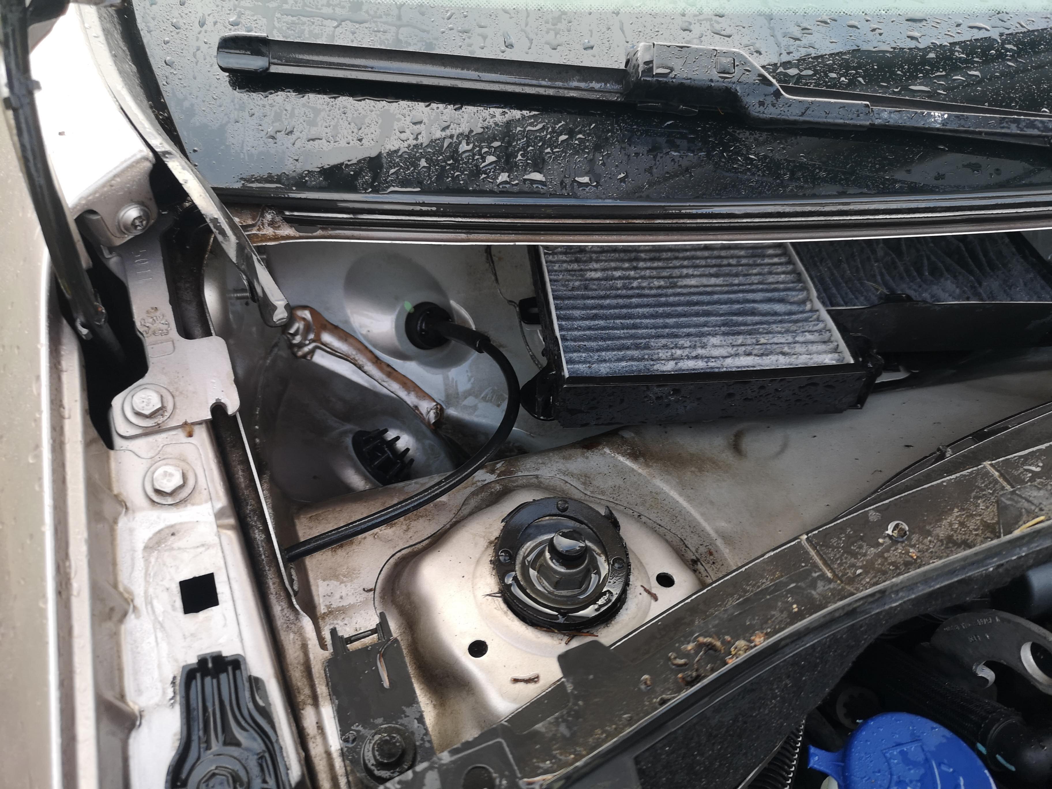

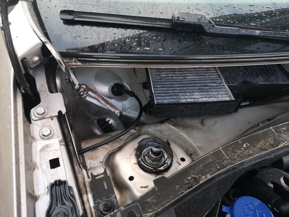

Skvělé, skoro se mně spolujezdec "utopil" ale toto pomohlo! Otevřít kapotu, sundat těsnění kolem plastu s mřížkou co je pod oknem, sundat plastovou mřížku a je tam po dešti "bazének" vodu jsem odsál a na dně je kanálek, byl plnej čehosi neidentifikovatelnýho. Vše jsem vybral, vyčistil, propláchnul a hotovo. Teď budu sušit....
Upraveno uživatelem radomilsmid
přidání fotek a videa
