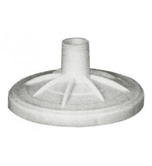

Ajdamek Odesláno 14. červen 2014 Odesláno 14. červen 2014 Nevite kde v praze koupit tuhle ptakovinu? Kupoval jsem to naposled v lahovicich, ale tam uz prodejnu zrusili Citovat
rocada Odesláno 14. červen 2014 Autor Odesláno 14. červen 2014 Www.vagnerpool.com,skimvac si změř prumer a najdi podobný,tušim že tyhle prodaval jeste kolotocar v lahovicích,ale už se nedovázeji. Tak skimvac koupis na shopu. Ke kartušovkám se nehodlám vyjadřovat. Filtrace prostar,blackstar,...star jsou .... Nádoby praskaj a na čerpadla nejsou díly. Filtry pentair,pumpy Badu,PSH,Astral,Vágner. U pískového filtru je duleźitá velikost,rychlost. Filtrace by mela být schopna prefiltrovat bazen za cca. 3 hodiny. Citovat
