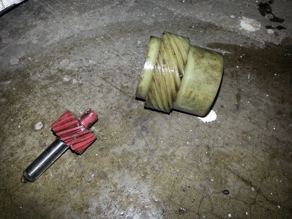

KarelHDI Odesláno 15. březen 2014 Odesláno 15. březen 2014 zdravím, potřeboval bych poradit .. mám 6 kvalt z C5 2.0 HDI RHR (100kw) chci to dát na 206 2.0 hdi ... ale potřeboval bych tam ten převod plastovej na snímání rychlosti, na převodovce je místo toho mechanismu plastová záslepka, když jí sundám, tak ten snímač z mojí 5Q převodovky pasuje přesně na ten 6Q , ale v převodovce chybí ten plastovej převod , z 5Q tam dát nejde, musel by mít větší průměr( ten béžovej na fotce ), tak by mě zajímalo v jakym autě to je takhle řešený, abych si ten převod mohl koupit a dát to tam, někde to tak bejt musí ne? jinak by na tý převodovce nebyla příprava na ten snímač, nebo se pletu? počítám že když se pujdu zeptat do Peugeotu nebo Citroenu na ten převod, tak první co po mě budou chtít, bude VIN auta ze kterýho to má bejt a to já právě nevim :/ Citovat

KarelHDI Odesláno 15. březen 2014 Autor Odesláno 15. březen 2014 tohle je 2001 nebo 12. měsíc 2000 [upravil dne 15/3/14 20:39 od KarelHDI] Citovat
