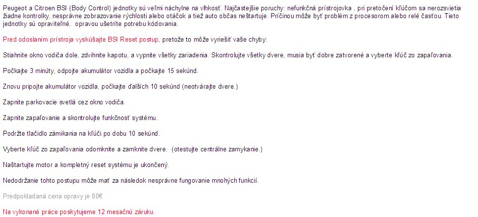

ferinko2 Odesláno 12. březen 2014 Odesláno 12. březen 2014 Naprv by som poriadne nabil baterku a potom regulérny reset BSI Citovat

ferinko2 Odesláno 12. březen 2014 Odesláno 12. březen 2014 Jka se dela reset BSI? Veď to máš na obrázku v mojom príspevku nad tvojím dotazom:o Citovat
lion128 Odesláno 12. březen 2014 Autor Odesláno 12. březen 2014 tak sem reset BSI udelal podle navodu zadna změna, ten starter jak ani netuk tak to bylo tim ze se zasekava po poklepani uz zase toci - porad nechyta, kdyz sem odpojil palivovou hadicku u listy tak po otoceni klicku vytekla tak štamprdle paliva a čerpadlo se vyplo - svicky sou mokre takze asi nedavaji jiskru. Baterku sem tam dal z jineho auta dobrou nabitou. jeste sem si vsim ze po otoceni klicku kdyz se sepne cerpadlo tak vsechny rucicky bidiku se ledce hnou dolu. jeste to pise ze je aktivovany ECO mod. Diagnostika delphi. Citovat
