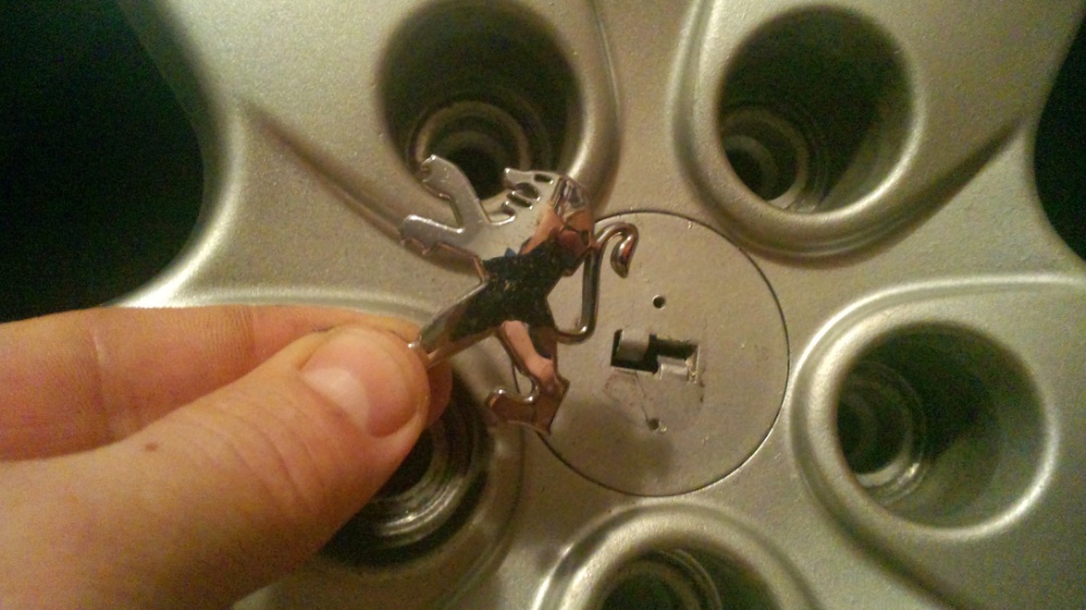

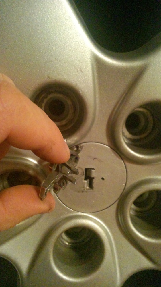

4maa Odesláno 27. březen 2014 Odesláno 27. březen 2014 Disky Univers 16 maju v strede iba dve male dierky na plastove zubky znaku leva. Stredova diera kadial by slo prestrcit osku tam nie je - iba ak po poskodeni plastoveho dielu, ktory je prilepeny, ... a ma maly priemer. Vyvazovanie je mozne iba s nadstavcom cez diery na sroby. Prilepenie znakov je vhodne riesenie ak je napr. jeden zubok zlomeny. (Ty vsak asi chces odkryt dieru v hliniku, co Ti neodporucam - narobis si zbytocne skody) Na inych Peugeot diskoch neviem ako to je... [upravil dne 27/3/14 21:43 od 4maa] Citovat
4maa Odesláno 27. březen 2014 Odesláno 27. březen 2014 Foto... Dolu sa da dat iba lev, zvysok plastu (podlozka) je originalne prilepena, skoda sa pokusat dat ju dole iba kvoli nezarucenemu pokusu o jednoduchsie vyvazovanie s neurcitym vysledkom... Citovat

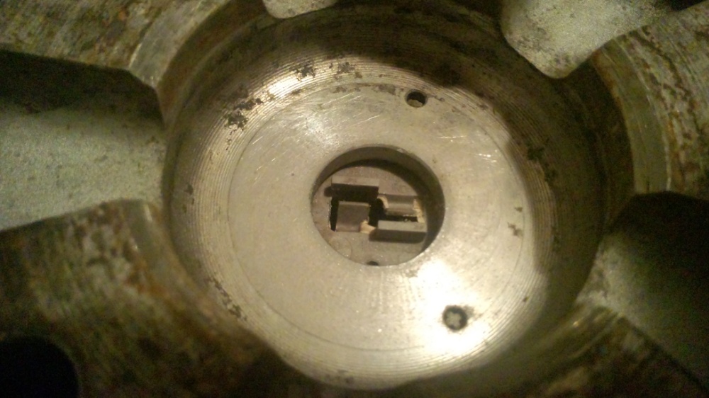

Judes Odesláno 31. březen 2014 Odesláno 31. březen 2014 Tak aby bol každý v obraze . Ja mám variantu 2. [upravil dne 31/3/14 23:35 od Judes] Citovat
4maa Odesláno 1. duben 2014 Odesláno 1. duben 2014 Známý ji bohužel nemá a kvůli mně ji kupovat nebude No tak máš asi nasledovné možnosti: i) nechať disky tak s nájsť si iný pneuservis ii) nechať disky tak, predať ich a zohnať si iné, so stredovými dierami iii) nejako zbastliť do diskov stredové diery a chodiť k známemu Už si k tomu iba priradiť náklady a popísať výhody a nevýhody jednotlivých alternatív a rozhodnutie je ľahké... Citovat
chuck11 Odesláno 1. duben 2014 Autor Odesláno 1. duben 2014 Holt budu muset chodit vyvažovat jinam. Judes --díky za foto už mám v tom zcela jasno Citovat
