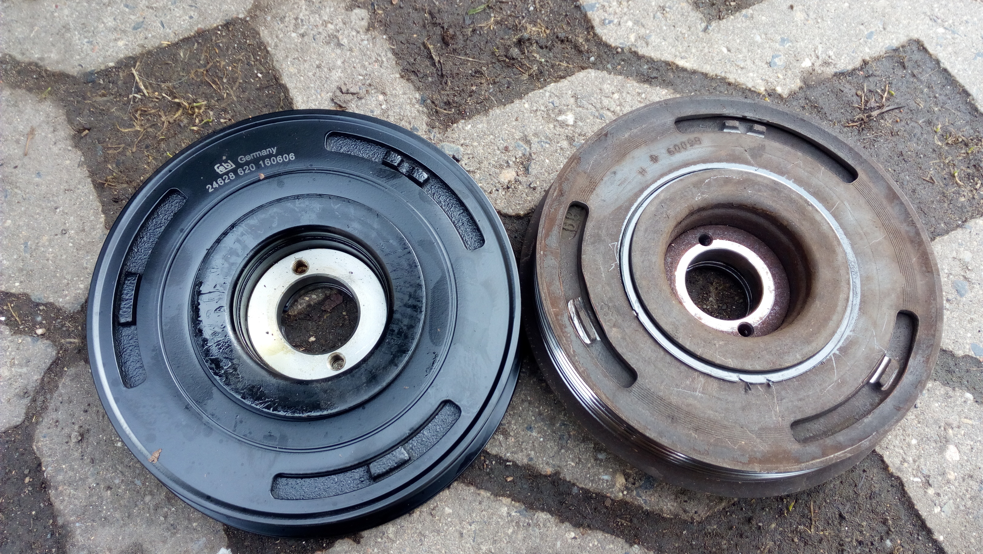

Bugi Odesláno 4. červen 2017 Odesláno 4. červen 2017 Ahojte. Nechcem zakladat novu temu. Nedostal som sa este pod auto aby som urobil ciaru fixou na remenicu ale co moze byt toto za zvuk? Odpruzena remenica na klukovke alebo nieco ine? Pri konci videa pekne pocut ze to ide akoby z vonkajsich rozvodov. Mam tiez tu s vystupkami. Ale nie su tie vystupky v strede. Alebo este ma napadla volnobezka alternatora. Video na: Citovat
jirka307 Odesláno 4. červen 2017 Odesláno 4. červen 2017 Měnil jsem rodičům ani jsem nemusel použít fixu Citovat
Bugi Odesláno 4. červen 2017 Odesláno 4. červen 2017 Dufam ze to bude ta remenica a nic horsieho. Jirka307 to myslis tie zubky ake su zodrate? Aj ta drazka vyzera ze je vydrata? A aku znacku by ste odporucili? Kolko sa tak pohybuje cena tej remenice? Citovat
