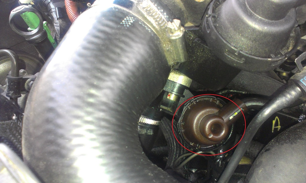

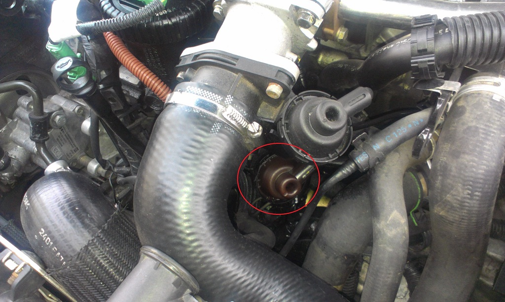

dodS12 Odesláno 6. listopad 2013 Odesláno 6. listopad 2013 caute, mam taky problem, ze pod autom mi ostava mala olejova kvapka,mam motor 2,2 HDI, patral som odkial to ide a zistil som,ze pri hadici ktora ide do sania zo spodu je taky ventil, ktory prepusta olej a tade mi to stecie pomotore az dole. Prikladam foto, cervenym kruzkom som oznacil ventil, odkial mi to prepusta olej. Mal uz niekto takyto problem? Vyriesi sa to vymenou toho ventilu? Citovat

petrb123 Odesláno 6. listopad 2013 Odesláno 6. listopad 2013 tak tema ventilama nam to prolina taky, jak na 406 tak i na 607 (akorat nahore maji jeste nejaky stelovaci kriz), oba (i ten horni) zespodu trochu propousteji olej, je to skoro nic, ale po case je to uz znatelny, kape to na starter a po jedne hadicce to stece i dal bokem, predpokladam ze nezbyde nic jineho nez poridit nove, pokud se to neda nejak pretesnit. Citovat
brutall Odesláno 6. listopad 2013 Odesláno 6. listopad 2013 Tyhle ventily nemají s olejem nic společného. podtlakem otevírají, nebo zavírají klapky sání. Příčina bude jinde. Citovat
petrb123 Odesláno 6. listopad 2013 Odesláno 6. listopad 2013 jj, to je mi jasny, v tech malych hadickach je podtlak, ale co jsem koukal dovnitr toho ovladaciho elementu, tak jsem si rikal jestli se to nedostava skrz klapku k tem ventilum pres osu nataceni, pokazde, kdyz dam prst pod ty dva ventily tak naspodku (na obr zvyrazneno v kruhu) kde vyustuje nejaky sroub stelovani? nevim presne, je kapka oleje Citovat

banan1987 Odesláno 4. prosinec 2013 Odesláno 4. prosinec 2013 a nemal si olej aj v tej kratkej pokrivenej hadici..? na tychto autach nic neobvykleho.. sa mi zda ze je to sanie napojene az na turbo ale teraz neviem isto...a tieto motory casto presakuju na turbe a v sani byva olej.. minule sme odtial kamaratovi vyliali 1dcl oleja.. ale ktovie ako dlho sa to tam zbieralo... vycisti to a ak pusta vela oleja po kratkom case tak potom to ries... Citovat
ferinko2 Odesláno 5. prosinec 2013 Odesláno 5. prosinec 2013 Nerieš klapky a ventily.To je olej z turba a odvetrania motora.Vy čisti hadice aj intercooler zvnútra prepláchi neja kým odmasťovadlom a potom saponátom.Preventívne cca raz za pol roka - vyhneš sa riziku,že ti olej nasaje a motor chytne na olej.Ak si menil turbo,tak toho oleja by tam malo byť už menej,ak je dobre zrepasované. Citovat
dodS12 Odesláno 5. prosinec 2013 Autor Odesláno 5. prosinec 2013 len tomu nerozumiem, ze pred repasom turba mi velmi tiekol olej cez intercooler a na tomto ventile nic netieklo po repase vobec netece olej cez intercooler. Tak to skusim vycistit Citovat
dodS12 Odesláno 5. prosinec 2013 Autor Odesláno 5. prosinec 2013 jaj a k tomu zbieraniu oleja, turbo bolo vymene v marci, takze asi nejakych 8 - 9 mesiacov neboli tie hadice rozoberane, takze asi to nebude od veci pozret a vycistit Citovat

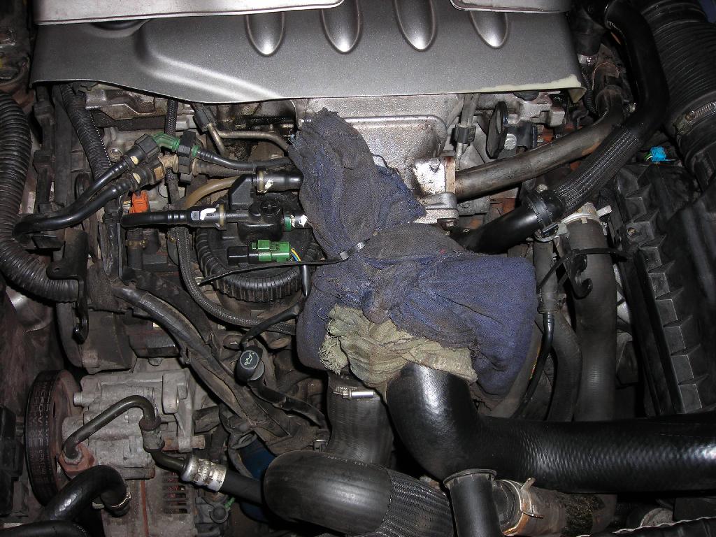

Lihous Odesláno 5. prosinec 2013 Odesláno 5. prosinec 2013 U naseho to take odkapavalo tak jsem tam omotal po vycisteni sani kus hadru a ten cas od casu vymenim-je to sice spis prasecina ale videt to neni je to pod krytem ucel to plni a starter neni od oleje vcetne vseho okolo.... Napsal bych dan za \"turbo\" a najezd km. Citovat
dodS12 Odesláno 5. prosinec 2013 Autor Odesláno 5. prosinec 2013 to Lihous, mozes mi prosim ta podrobnejsie popisat ten postup popripade to odfotit ako to tam mas spravene? Citovat
Lihous Odesláno 5. prosinec 2013 Odesláno 5. prosinec 2013 Jo neni problem behem odpoledne to pridam sem. Ted jsem na ceste Citovat
Lihous Odesláno 5. prosinec 2013 Odesláno 5. prosinec 2013 Tak tady to je ale ne ze se budete smat - vim ze to neni Ok ale plni to ucel 100% Citovat
banan1987 Odesláno 5. prosinec 2013 Odesláno 5. prosinec 2013 co si este nehorel? handra nasiaknuta olejom v blizkosti motora... salave teplo je svina toto by som neriskoval.. radsej nech si kvapka Citovat
Lihous Odesláno 6. prosinec 2013 Odesláno 6. prosinec 2013 Ne nevihorel a asi neni proc. Nebudu obhajivat tuto cunacinku ale neni omotany hadr kolem sani a omotany hadr ze ktereho kape olej kolem sani. Ono kdyz se to vycisti tak to nekape ale spis jen vzlina a ten hadr tam je jen \"pro jistotu\" navic se meni tak ze tam neni na vecne casy.... Pokud je turbo Ok olej \"nebere\" a odvetrani motoru je podobne. A posledni vsuvka pokud jsem meril teplotu na tom deklu malokdy byla i v lete prez 85°C ono disel se hreje o poznani mene nez benzin. ALE JAK JSEM NAPSAL NEOBHAJU JU TO! Citovat
dodS12 Odesláno 6. prosinec 2013 Autor Odesláno 6. prosinec 2013 Tak tady to je ale ne ze se budete smat - vim ze to neni Ok ale plni to ucel 100% je to zaujimave riesenie:) ale si nan netrufnem:) [Edited on 6/12/13 20:16 by dodS12] Citovat
