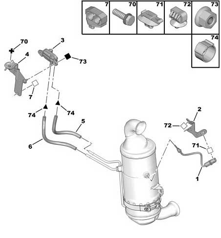

Tomcek Odesláno 27. říjen 2013 Odesláno 27. říjen 2013 Pekny den prajem mam 407sw 1,6hdi mam taku otazku kolko snimacov a cidiel teploty je? len jeden snimac vyfukovych plynov a jedno cidlo teploty v strede fap filtra? [upravil dne 27/10/13 09:49 od Tomcek] Citovat
AnotherOne Odesláno 27. říjen 2013 Odesláno 27. říjen 2013 Je tam jeden senzor tlaku a jedno teplotné čidlo. Senzor tlaku má ale dva vývody jeden na začiatok druhý na koniec fapu, sníma rozdiel tlaku plynov podľa toho určuje stupeň zanesenia. č. 1 teplota č. 3 tlak [upravil dne 27.10.2013 10:54 od AnotherOne] Citovat
Tomcek Odesláno 27. říjen 2013 Autor Odesláno 27. říjen 2013 Dakujem za info preto som sa pytal, lebo som zhanal nove cidlo teploty a aj snimac tlaku a prisli mi dve tie cidla teploty, tak ze ci tam neni este nejake dalsie. lebo mi prislo jedno kratsie a jedno dlhsie Citovat
AnotherOne Odesláno 27. říjen 2013 Odesláno 27. říjen 2013 Snímače teploty sú dva typy, líšia sa podľa roku výroby. Citovat
Tomcek Odesláno 27. říjen 2013 Autor Odesláno 27. říjen 2013 Snímače teploty sú dva typy, líšia sa podľa roku výroby. Jaj tak preto poslali jeden kratsi a jeden dlhsi (nevedia asi ktory mi tam bude pasovat?, myslim ze ich mam poskodene kedze mi vyhadzovalo chyby: P2033 - snimac teploty za katalyzatorom preruseny obvod nebo zkrat +30 P1457 - cistic castic (emisi vznetoveho motoru) je deravy P0473- snimac tlaku spalin - vysoky signal Citovat
