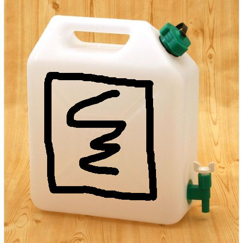

koblih69 Odesláno 25. srpen 2013 Odesláno 25. srpen 2013 No koukám, ale nechápu o čem... Válej se mi to cca 40 let starý 10l kanystr na vodu. Do toho jsem udělal velkou čtvercovou díru a používám ho na výměnu oleje. Stěny jsou silné cca 4 mm, takže pevně drží tvar a olej se z něj snadno sleje. Položím pod vypouštěcí šroub a vyšroubuju ho. Pod filtr dám hadr a lehce ho povolím aby tam šel vzduch. Zahřátý olej vyteče snadno. Pak přesunu kanystr pod filtr a vyšroubuju ho ven. Žádná věda. [upravil dne 25/8/13 10:29 od koblih69] Citovat
Lví-ček Odesláno 25. srpen 2013 Odesláno 25. srpen 2013 Koblih 69: Díky za tu vychytávku s povolením pouzdra vložky filtru. Při minulé výměně jsem zasvinil co šlo(povolil jsem ho úplně). Teď už vím, že to mám trochu povolit a počkat. Citovat
