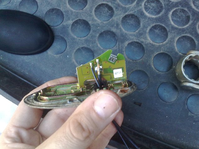

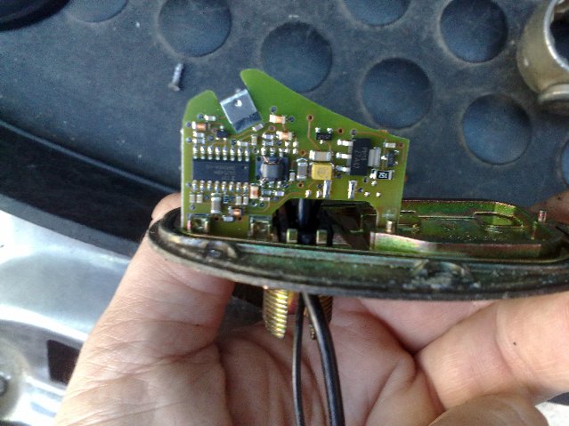

Lihous Odesláno 17. srpen 2013 Odesláno 17. srpen 2013 Mozna zbytecny dotaz \"ale vicero hlav vice rozumu i napadu\". Ma nekdo nejake prakticke zkusenosti se dvema antenama a zesilovacem viz. http://www.correct.cz/detail.php3?typ=Za1.2&odvetvi=auto.zesan Mame antenu vzadu a asi posledni mesic se nejak nedari prijimat bez sumu.Antena se zda dle pohledu ze je Ok vylozene neni zoxidovana po odsroubovani prutu se signal ztrati uplne na kus dratu hraje stejne.....? Tak me napadlo poridit si jeste jednu dopredu pripadne nejakou nalepovaci na okno??? (Ty ale nejsou pro nase podminky asi to nej) Diky za kazdy napad zkusenost. Citovat
koblih69 Odesláno 17. srpen 2013 Odesláno 17. srpen 2013 Zesilovač v odkaze je kvalitativně velmi slušný. Nicméně tvůj problém bude asi v anténě, takže bych napřed řešil anténu. Cesta 2 antén je cesta do pekla a o nalepovací bych vůbec neuvažoval. Citovat
Lihous Odesláno 17. srpen 2013 Autor Odesláno 17. srpen 2013 No jo ale jak zjistit bez nejakeho mereni ze jde ?? Pl.spoj je ok,kostra taky jedine co me napada je \"zlomeny\" prut. Ale na podobne dlouhy kus dratu to jde tak nejak stejne ....? Levnou nahradu za cca 500,- nebude dobre/nemaji specifikaci pro zesilovac/ a Og za cca 2tis se me davat skutecne nechce. Citovat
Lihous Odesláno 17. srpen 2013 Autor Odesláno 17. srpen 2013 Ne JVC EXAD KD LHX 552 sic starsi ale i na dnesni dobu top vybava. [upravil dne 17/8/13 20:49 od Lihous] Citovat
koblih69 Odesláno 17. srpen 2013 Odesláno 17. srpen 2013 Změř jestli ti jde napájení na tu anténu... Pokud ano asi bude závada v zesilovači. Pokud můžu doporučit nahraď anténu jinou originální z nějakého koncernového auta, dá se pořídit za 200-300,- Pokud nová tak musíš \"přitlačit\" - ale tahle je super ! http://www.correct.cz/detail.php3?typ=Aa8.3&odvetvi=auto.aant na druhou stranu pokud jsi uvažoval o nalepovačce + zesilovači tak je cena ještě nízká... [upravil dne 17/8/13 22:04 od koblih69] Citovat
Lihous Odesláno 17. srpen 2013 Autor Odesláno 17. srpen 2013 12V tam jde a koncern no ano ale neni to az tak pekne to za prve A za druhe bude tam videt odreny \"flek\" od teto ktera ma vetsi zakladnu. To me napadlo zesilovac vyradit a dat prave ten viz odkaz. Pripadne hned pod antenu nejaky predzesilovac? Citovat
koblih69 Odesláno 17. srpen 2013 Odesláno 17. srpen 2013 Větší základnu mít nebude - záleží co vybereš. Nebo vezmi tu z mého odkazu a v případě, že bude mírně menší uděláš o 2mm větší oválek z černé samolepky a nebude nic poznat. Nebo použiješ těsnění z té tvé původní a do něho postavíš tu novou i s těsněním... Citovat
Lihous Odesláno 17. srpen 2013 Autor Odesláno 17. srpen 2013 Coz o to cena neni spatna pokud funguje a je overena neni problem. Na starem aute P405 byl zesilovac u radia /klasicka pasivni antena nad prednim oknem a prijem TOP. Zkusim to jeste jednou prejit prohlednout ale myslim ze nic nenajdu a ceka me spis jen koupe jine - tedy. Citovat
koblih69 Odesláno 17. srpen 2013 Odesláno 17. srpen 2013 Je výborná, srovnatelná s tou koncernovou. Citovat
