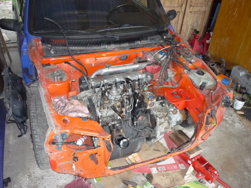

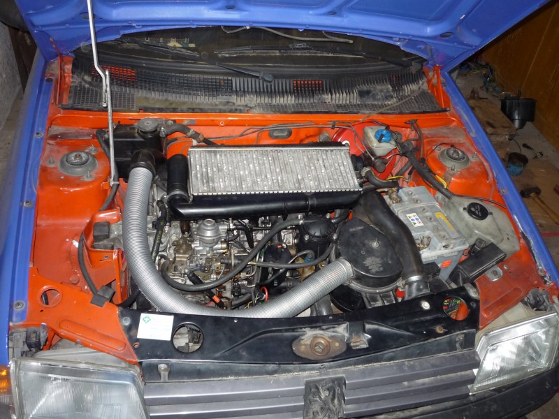

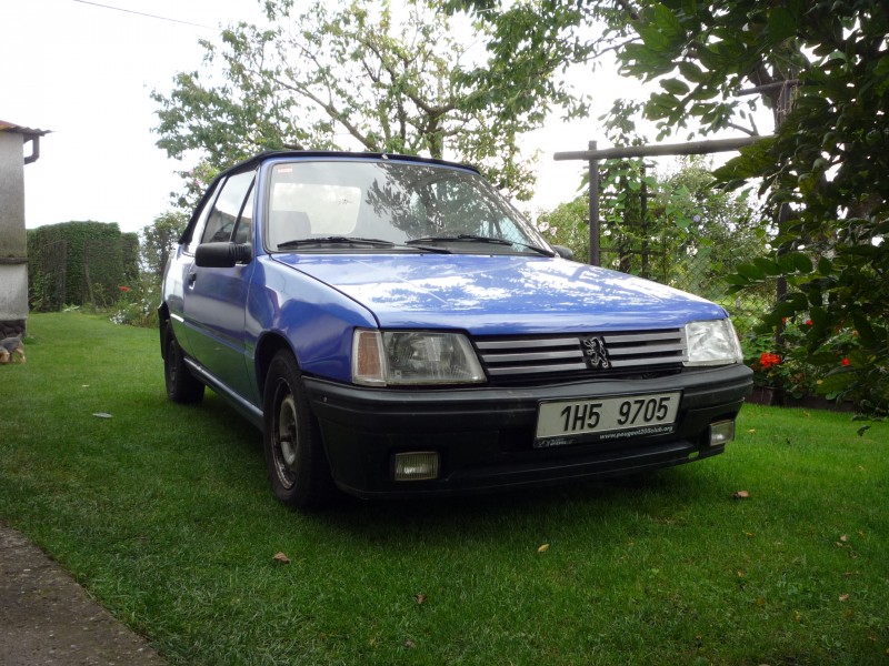

Michael205 Odesláno 20. červenec 2013 Odesláno 20. červenec 2013 Představuji vám svůj projekt je to přestavěná 205 cabrio z benzínu na naftu, jeho srdce je ze 405 TD 66 KW. Není to nic extra ale pracuje se na něm jak jen to jde a jsou peníze.Rok výroby 1986 papíry mají zapsáno 1905 obsah, 75 KW /6000 normálně bych čekal že to budou papíry z CTI, ale je tam uvedeno CJ je tam ofiko napsaná nafta.Eko výpalné mě pomohl kamarád zbavit. [upravil dne 20/7/13 23:55 od Michael205] [upravil dne 20/7/13 23:56 od Michael205] Citovat

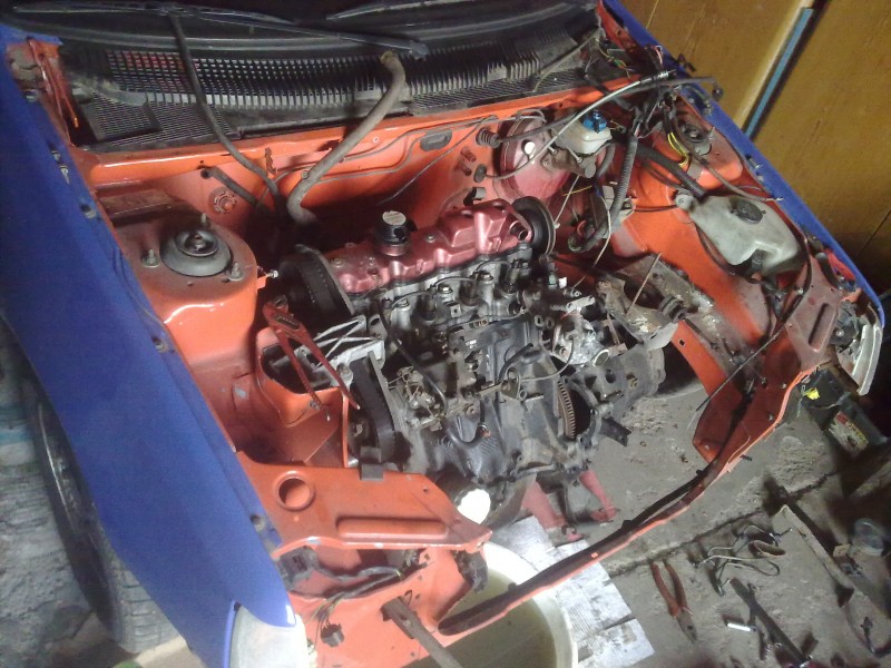

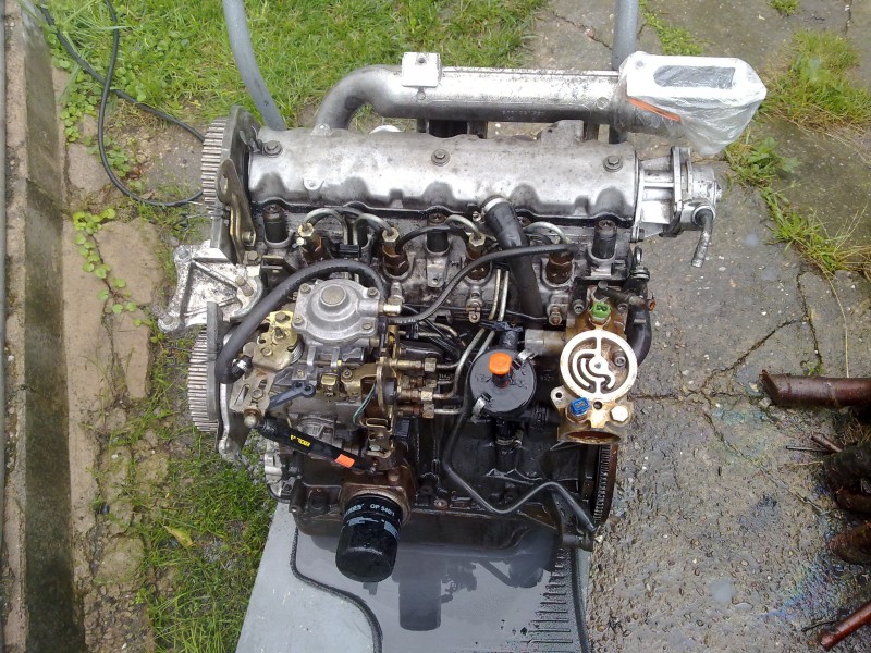

Michael205 Odesláno 21. červenec 2013 Autor Odesláno 21. červenec 2013 No ted mám malí zádrhel musím se sehnat bud jiné vstřiky nebo se podaří tyhle ještě opravit, jinak ten motor je boží neštěstí, protože po rozebrání a vyčištění dělá jen samé potíže. Proto scháním odtahovku, aby se to odtáhlo ke kámošovy který udělá na motru vše aby už konečně pořádně jel. Je to úžasnej pocit když to turbo člověka zatlačí do sedačky a ty lidi jak koukají když slyší to turb svištět. Kola čekají na komaxit barva je taky doma na celé auto, ale nejsou peníze musí se udělat plno věcí. v plánu je dát na auto Rallly lemi a barva bude Modra metalíza s perletí narazníky a rally lemi budnou v Modré matné barvě a kola budou ve Stříbrném komaxitu, ale nekolik prvků bude v barvě auta na kolech. Citovat

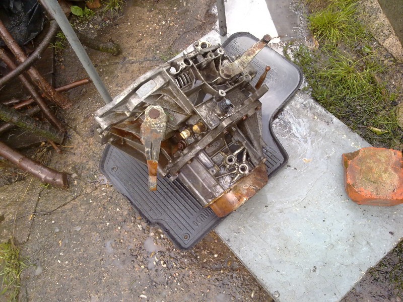

Grlik Odesláno 21. červenec 2013 Odesláno 21. červenec 2013 jj taky to znám jak to turbo zabere a zasviští je to krásnej pocit, jinak pokud mužu doporučit koukni se na řezení mi se sem tam stalo že mi řazení vypadlo na te spojovací tyčince při řazení zpátečky, z čeho máš poloosy? Citovat
Michael205 Odesláno 21. červenec 2013 Autor Odesláno 21. červenec 2013 No nechal jsem tam z obyč dieselu, ale musel jsem použít konec ze 405 z polosy u převodovky.Možná by bylo potřeba dát asi jiné dost mám srtach z toho že by to nemuseli vydržet. Já mám zpátečku za 5kou, táhla kupuju ty duralový co jsou na klubu protže jsem řídil kámosovo auto a to je tam přesný že to chci taky a hlavně tam nejsou plastouvá pouzdra, ale jsou železná a je tam pojistka proti vyskočení.Jsou vyráběná na zakázku ani nejsou tak drahý. [upravil dne 21/7/13 10:44 od Michael205] Citovat

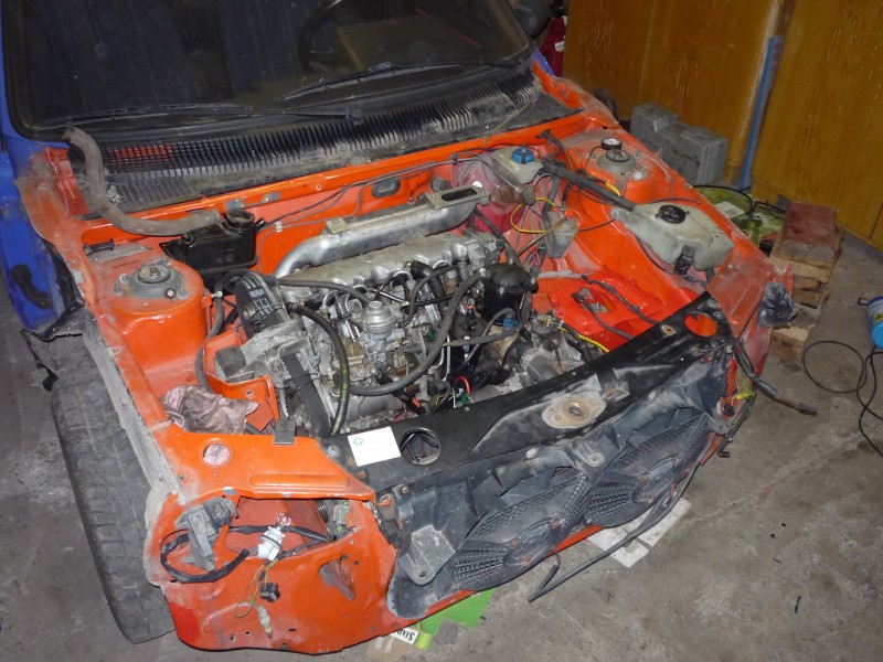

Michael205 Odesláno 13. srpen 2013 Autor Odesláno 13. srpen 2013 Po výměne vstřiků a seštelování čerpadla a dalších věcí zase jezdí jako zběsilé. Citovat

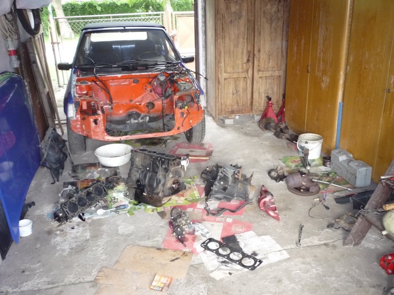

Michael205 Odesláno 5. září 2013 Autor Odesláno 5. září 2013 Takže cabrio bud pujde na díly nebo budu pokračovat a dotáhnu to konce bohužel praskla asi hlava válců :roll:roll Citovat
LORD_mapiv Odesláno 5. září 2013 Odesláno 5. září 2013 Prasklá hlava není u tohodle motoru zase až taková tragédie.. navíc to bude třeba jen těsnění.. já bych to opravil, byla by škoda, kdyby to šlo na díly.. případně hlavu bych tu měl.. Citovat
