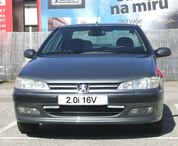

Pokud si koupíš homologovaná denní světla např. v AK (mají akci za 699,-Kč), tak tam je schéma zapojení. Já mám navíc udělaní nejen u své 406 vypínač, když např. mám klíček zapnutí v poloze a nebo startuji častěji a podobně, tak si denní světla vypnu. A nebo ve státech, kde se memusí celoročně svítit (rozumné, zvláště v létě), tak si vypnu denní světla a mám klid.
