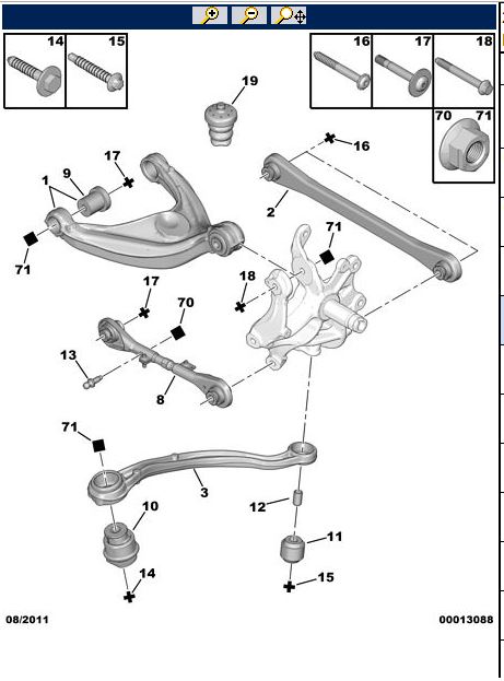

Wing Odesláno 9. září 2016 Odesláno 9. září 2016 Já jsem taky měnil silentbloky spodních ramen - na každym rameni jsou dva, takže dohromady stály cca 1.400. Je pravda, že rozdíl je znát - je to celý takový pevnější, klepání nebo spíš bouchání je taky lepší, ale je tam stále. Upřímně už si moc nevím rady - na celý nápravě jsou další silentbloky / lůžka zadní nápravy, ale ty už tak dobře měnit nejdou. Mám podezření na gumy příčného stabilizátoru, ale u mýho modelu se samostatně sehnat nedají a celá tyč je cca 4.000.. Měnil jste někdo ještě jiný silentbloky než v ramenech? Citovat
baffy Odesláno 9. září 2016 Odesláno 9. září 2016 Chalani ,mohli by ste upresniť o ktorých silentoch rozprávate? Ďakujem Citovat
