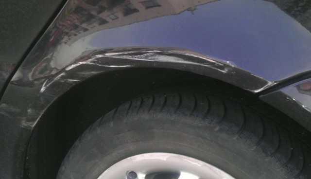

skuci Odesláno 17. červen 2013 Odesláno 17. červen 2013 Čus, klubáci... tak řeším další závadu... nefunkční klima se snad podaří opravit, ale někdo byl nenechavý s klíčkem a udělal mi rýhu o délce asi tak 30cm na zadním levém blatníku, hodně hlubokou až na základ... co se týká rozleštění nebo udělat rostřik... máte rady kde a případně za kolik...? foto potom nahodim... sice mám havárku, ale myslim, že by se to dalo udělat levněji nebo stejně, jako je spoluúčast... tak mi příjde zbytečný to přes pojišťovnu hnát... někdo nějaké rady...? Citovat

ChouLu Odesláno 17. červen 2013 Odesláno 17. červen 2013 pokud by tam byl základ, tak by se to ještě nechalo rozleštit.. ale chce to aby to viděl někdo, kdo se tím zabývá, řekně ti k tomu více Citovat
ozzy56 Odesláno 17. červen 2013 Odesláno 17. červen 2013 taky bych to u tvého auta řešil s lakýrníkem, ta rýha se musí vyplnit a pak leštit Citovat
MilanF1 Odesláno 17. červen 2013 Odesláno 17. červen 2013 Pěkná rýha ... vidím to stejně jako ozzy56. Když jsem byl u svého lakýry, zrovna tam měl auto objeté několikrát klíčkem (soudkyně z Prahy ). Dával tam nějakou výplň v několika vrstvách ... v tom případě to bylo jednoznačně ekonomičtější než celolak Citovat

vendelinek Odesláno 19. červen 2013 Odesláno 19. červen 2013 asi takle,před zimou se mi taky jeden dobrák podepsal na autě,levých zadních dveřích a aby to nebylo tak malý,vzal to přes celý dveře od kraje do kraje,psal jsem to v mojim vlákně i fotku tam mám,jelikož bylo před zimou,tak jsem to nechal s tim,že ještě nějakej ten šrám přibude.Pokud máš lak dobrej a jen tuto škrábnuto,postupoval bych nejspíš okolo tý rýhy pěkně odmastit,brusnou houbičkou a prstíkem tu rýhu decentně zabrousit hrany aby nebyly ostrý,vyfoukat otřít benzinem nebo lihem a přestříknout ve spreji plničem a třebas dvax,podle toho jak je ta rýha hluboká i třix,tim nic nezkazíš,nechat dobře proschnout aby to bylo na broušení a pak tou houbičkoupěkně do roviny rozbrousit,když se ti to bude zdát rovný,pěkný,tak to stříkni ještě jednou plničem,nech uschnout,pak si vezmi do ruky špalík a dvou tisícovku papír brusnej a pod vodou rozbrušuj,z lehka,když nebudeš tlačit a hezky do kulata brousit,nerovnosti se tim plničem zaplněji a zarovnaji,pak opět ofoukneš a odmastíš třebas lihem,kdyz to budeš mít čistounký tak vezmeš sprej s barvou a lehce budeš prostříkávat,nikdy nedávej hodně barvy najedno,radši dvax i třix za sebou do kříže,nakonec ten flíček orstříkneš kolem krajů roztahovacim sprejem a když se ti to pěkně povede,nikdo nic nepozná Citovat
