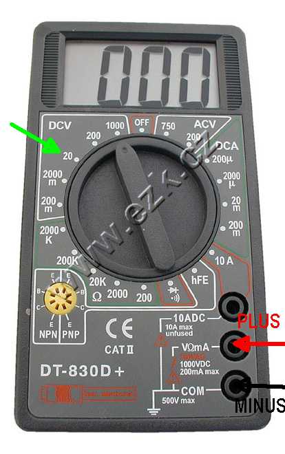

P607Olda Odesláno 25. květen 2013 Odesláno 25. květen 2013 Kup si měřák, je za pár korun - 8,16 EUR. Např.: http://www.gme.cz/digitalni-multimetry-miniaturni/digitalni-multimetr-uni-t-ut33d-p722-239/ Adresa obchodu: http://www.gme.cz/kontakty/ Anebo levnější: DT830D http://www.ezk.cz/e-shop/select.php?skupina=-10&klic=multimetr&kod=&od=0&do=100000&razeni=Cena&rozsah=vse2 Bez měřáku to fakt nemá cenu. Taky to neděláš bez šroubováku a nářadí. [upravil dne 25.5.2013 16:45 od P607Olda] [upravil dne 25.5.2013 16:45 od P607Olda] [upravil dne 25.5.2013 16:49 od P607Olda] Citovat
Saaw Odesláno 25. květen 2013 Autor Odesláno 25. květen 2013 Dnes som tam bol a kukal som na ne ked som kupoval ten novy kabel... ale tym ze bolo 5 minut po zatvaracke a predomnou cela fronta ludi tak som nevyberal ziadny.. ale asi kupim jeden. bude to istota. len mi este niekto musi vysvetlit ako sa tie meraky pouzivaju resp ako ho nastavit aby som mohol zistovat polaritu. (je sice trapas ze taketo zakladne veci neviem, ale raz sa to musi kazdy naucit) Citovat
P607Olda Odesláno 25. květen 2013 Odesláno 25. květen 2013 Červený kablík zapojíš do svorky VΩmA (označil jsem červeným PLUS). Černý kablík zapojíš do svorky COM (označil jsem černým MINUS) Volič nastavíš na DCV 20 (označil jsem zelenou šipkou). Zjištění polarity: - černý kablík a červený kablík připojíš na měřené místa. Pokud displej ukazuje kladné číslo (není tam minus), tak jsi trefil polaritu (červený je na pluse). Pokud displej ukazuje záporné číslo (je tam minus), tak jsi trefil polaritu opačně (červený je na minuse a černý na pluse). Jo, a před prací nepij alkohol, jinak něco odfajčíš - stará a smutná zkušenost:D:D Horší je, že když ti sjede (pošmykne) hrot, tak něco odfajčíš aj bez alkoholu:( [upravil dne 25.5.2013 17:09 od P607Olda] Citovat
