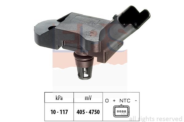

jarokare Odesláno 1. březen 2023 Odesláno 1. březen 2023 Nikdo taky nepíše , že to váhu má . Ferinko jenom psal , že si jednotka nespočítá váhu (rozuměj hmotnost) vzduchu nasávanýho do motoru , když neví o jeho teplotě . Snímač teploty vzduchu je součástí snímače tlaku nasávanýho vzduchu , takže buď je chyba v něm , jednotce motoru nebo ve vedení mezi nimi . Citovat

jarokare Odesláno 1. březen 2023 Odesláno 1. březen 2023 (upraveno) Ne , snímač tlaku nasávanýho vzduchu (snímač teploty není samostatně , ale jeho součástí , už nevím , jak bych to napsal) Tvl , proč je to ve dvou vláknech , se pak máme dobrat nějakýho výsledku , když máme půlku odpovědí jinde . Takže v druhým vláknu píšeš , že senzor je novej , tak je buď špatnej (reklamace) nebo je chyba v počítači nebo v kabelech (ale to už jsem psal výše a potřetí to psát nebudu) Upraveno 1. březen 2023 uživatelem jarokare VojtouNerCZ, pavelu96 a inoxing ohodnotil 3 Citovat

inoxing Odesláno 1. březen 2023 Odesláno 1. březen 2023 Jednotka nevidi teplotu nasavaneho vzduchu, soucasti snimace MAP. Dle diag nezna hodnotu teploty vzduchu v sani, odpojeny kabel. MAP ma 4 draty (tlak, teplota, plus a minus), spolecne pro oba parametry je napajeni. V diag neni videt, jestli jsou nahodile nebo trvale zavady. Nicmene, jak ti tady radi i kolegove, snimacem to neni, pokud je novy. Musis jit dal - kabel, jednotka (spis kabel KO). Tlak ti hlasi neverohodny signal a teplota je bez informace. Jinak je zbytecne duplikovat otazku. Pozn. k obrazku: "O" je tlak, "NTC" je teplota, + - je jasne (5V nebo 12V) VojtouNerCZ ohodnotil 1 Citovat

inoxing Odesláno 3. březen 2023 Odesláno 3. březen 2023 @Hafity Může se to stát, že MAP bude fungovat a uvnitř termistor na měření teploty nebude. Ale to už si tazatel musí dohledat, kde je problém (drát, jednotka). Ve snímači patrně problém není, když je nový. Citovat
