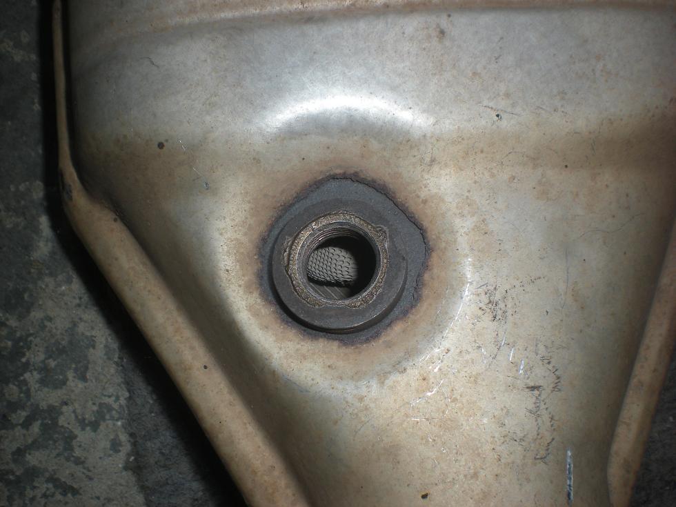

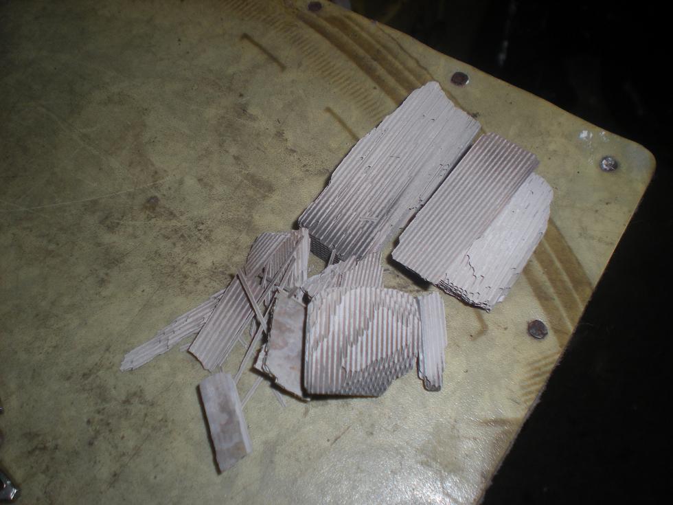

kat průchozí (vymlácený) a sice díky tomu už nesvítí, ale stále střílí do sání a nechce se ji tak do otáček.Když odpojim třeba snímače klepání tak žádná změna :myslim
