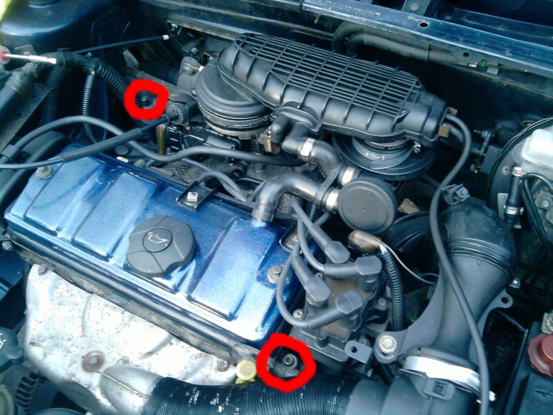

Ahoj, prosím může mi někdo poradit, kde jsou odvzdušnovací ventyly.
Před 14 dny když jsem se vracel domů, tak se mi najednou rozsvítila kontrolka chladícího systému (ta červená velká vlevo) a roztočila se sahara, tak jsem zkontroloval motor a koukal jsem že pod chladičem to je mokrý, tak jsem koupil novej chladič a namontoval jsem ho ( je to chladič skoro stejnej jako originál, akorát nemá dole odvzdušnovací ventyl jako ten starej, má jenom horní) to jsem odvzdušnil (teda snad, když je motor studenej tak z něj voda neteče, ale jak se zahřeje tak se zvýší tlak v chladící soustavě a voda začne týct, tak bych řekl, že je to OK), akorát jak jsem četl, nemůžu najít odvzdušňovák na termostatu a topení, tak jestli by mi někdo mohl prosím popsat, kde jsou. A ještě jedno nevěděl jsem, jak to zprávně odvzdušnit, tak jsetli by mi prosím někdo napsal, jak poznám, že je to zprávně odvzdušnění, přišlo mi, že horní hadici od motoru, je hrozně teplá, tak nevím, jestli to je OK, asi jo, a horní část chladiče je daleko teplejší než spodek, ale to je asi normální, když se to postupně ochlazuje od shora dolů. Dík moc čus

odvzdušnovací šroub na komoře termostatu bývá mosazný
další odvzdušnovák je na hadici k topení za motorem-taková plastová čepička
odvzdušnovací šroub na chladiči je vždycky nahoře--nikdy dole ;)
Prosím to je ten odvzdušnovací ventyl termostatu? dík moc a jak prosím poznám, že je to správně odvzdušnění, abych nezavařil motor (Když je motor na provozní teplotě a povolim ventyl na chladiči, tak teče kapalina, ja to OK, nebo se to pozná nějak jinak ještě) Dík moc
No ja som to osobne odvzdusnoval tak ze som nalial vodu do chladica na max. potom som povolil odvzdusnovacie ventili a nastartoval motor a postupne dolieval vodu a cakal kym mi cez odvzdusnovaky pojde voda von, ked zacne cez obydva vytekat voda von tak je to odvzdusnene.
