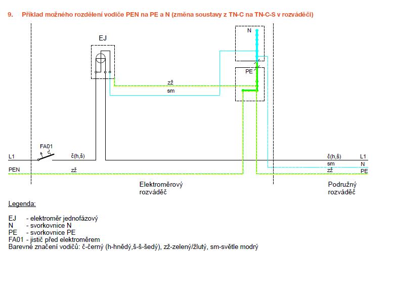

velkybanan Odesláno 7. duben 2013 Odesláno 7. duben 2013 Ve stoupačkách to bude vždy tahaný po staru(pokud by to nebyl novej barák)tzn. v Béčku(3f+PEN) Pokud by ti měnili hodiny z 1f na 3f a jistič z 1f na 3f tak to musí(měli by dle ČSN , ale to sem nechci už moc tahat:)) po novu předrátovat samo , že přívod zůstane stejný,ale z PEN by měli jít modrým a Z/Ž drátem do hodin,kde se připojí jen modrý(Z/Ž se tam jen nechá volně(záleží na typu hodin)) a pak tobě na svorkovnici přivedou modrej,Z/Ž+3f a ty si to pak připojíš.Teoreticky by tam ta 4 být mohla , ale já osobně bych opravdu to již řešil 5C a už jen kvůli tomu , že nemusíš pak dělat rozbočku v rozvodnici doma.Tam ti pak rovnou půjde 5C a máš dál klid.Pokud máš celej byt po staru tj. 2drátově tak je to jedno,ale jestli tam budeš pak přidávat nové dráty 5C je lepší to tam mít než do budoucna zase předělávat. Toť můj názor - prostě 5Cx10 Citovat
Edison Odesláno 7. duben 2013 Odesláno 7. duben 2013 Přívo do bytu jen 4x10... 5x je potřeba až za chráničem ;-) N se tedy vytváří až v bytový rozvodnici. Citovat
Dano406 Odesláno 7. duben 2013 Odesláno 7. duben 2013 Nechci se nikoho dotknout, ale jestli si dobře pamatuju tak v paneláku bude asi nejspíš síť TN-C , z které potom udělá TN-C-S. Takže by mělo stačit 4x10. Na proudový chránič se přivádí a odvádí stejný drát N pokud nebude mít něco spešl. Citovat
Edison Odesláno 7. duben 2013 Odesláno 7. duben 2013 Dyk to píšu, že N se od PEN odděluje až v bytě. Od hodin se přivádí PEN. Jestli si to ještě dobře pamatuju. Citovat
velkybanan Odesláno 7. duben 2013 Odesláno 7. duben 2013 Podle mne se nikoho nedotkneš.Každý to dělá tak jak uzná za vhodné. Jen jsem chtěl říci,že stejně ti musej udělat novej můstek ze kterého vyvedou modrej do hodin(protože se hodiny již v rámci N nesmyčkují) a tam pak už rovnou můžeš natáhnout 5C. Ale jak jsem psal výše je to jen můj názor a tak to řeším já Ale 4x10 tam nevadí,jen jsem se už odnaučil 4B používat A pravda 4B je levnější [Edited on 7/4/13 13:20 by velkybanan] Citovat
