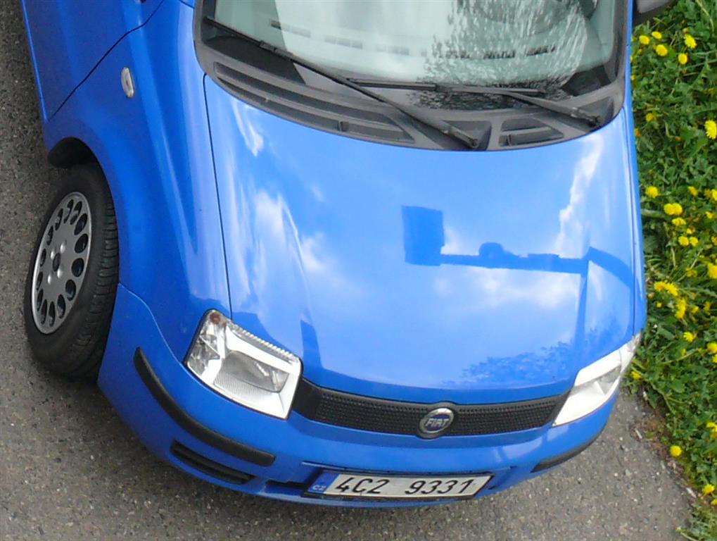

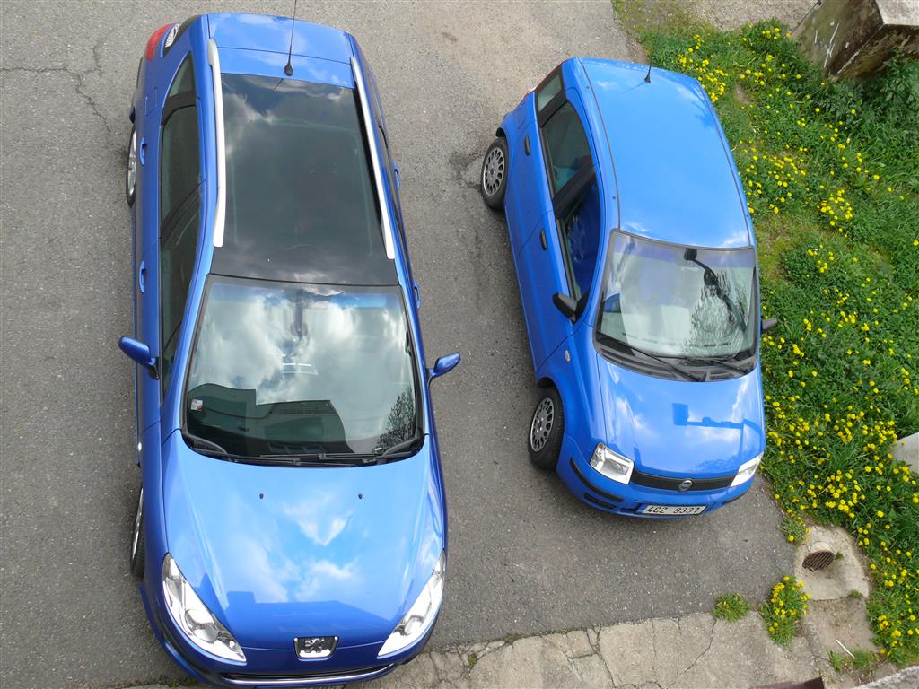

koblih69 Odesláno 4. květen 2013 Sdílet Odesláno 4. květen 2013 Janže to je rozdíl mezi leštěnkou a leštící politůrou.... leštěnka jako taková žádné abrazivní částice nemá. Leštící politůra se používá jako příprava pod voskování na uzavření narušeného laku, připadně u těch hrubších na odleštění narušeného laku. Někdy se používá na Hard wax místo leštěnky Soft wax - nejčastěji tekutý nebo tekutá leštěnka s voskem jako dávám já. Lěštíčí politůra nahoru bezesporu nesmysl. Pro zajímavost vpravo - Fiat Panda ošetřený tímhle způsobem loni v květnu - tedy přesně rok. Od té doby se auto mylo jen 2x a stojí celý den u prašné cesty.... minulé mytí bylo před měsícem a auto se jen přeleštilo mikrovláknovou utěrkou (žádný vosk, leštěnka a pod. ) Postup nikomu nevnucuju. Tato mám vyzkoušeno a jinak už to dělat asi nebudu Citovat Odkaz ke komentáři Sdílet na ostatní stránky More sharing options...
koblih69 Odesláno 4. květen 2013 Sdílet Odesláno 4. květen 2013 Ještě trochu z blízka... lak je starý 8 let ... Citovat Odkaz ke komentáři Sdílet na ostatní stránky More sharing options...
