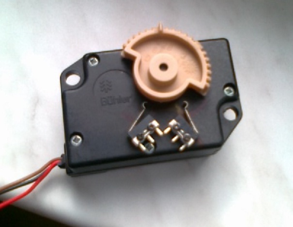

klasika, x-krat reseno zde na klubu, i s obrazky :) Jestli mas manualni klimatizaci, tak je to rozlamanymi kolecky v servomoturku, ktery ji ovlada a ten pak preskakuje naprazdno a neotoci s ni. Novy servo stoji cca 2500, starsi se blbe shani a jeste vetsinou byva taky rozlamany. Ta klapka by mela drzet otevrena sama, nejlepe vlezt pod kastlik spolujezdce, moturek demontovat (je na dvou sroubkach) a klapku pak otevrit naplno. Potom bud sehnat novej moturek nebo nechat tak

da se sehnat okolo 700 podobný motorek já jej sehnal z Renault scenic na vrakači a přeházet kolečka a pak udělat takovou vychytávku koncáky a bude fungovat kolečka už se nepokazí

taky je to řešení já jezdil 2 roky bez motůrku a nijak jsem nezajišťoval
u automaticky ten moturek neodchazi, tak tam bude problem nekde jinde (mozna v celym tom ovladacim panelu klimy), kazdopadne na automatickou klimu se jinej moturek shani daleko lip, Devils-Night jich ma nekolik, pripadne i ten panel
