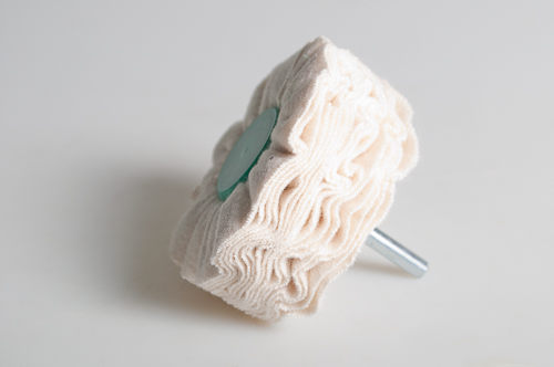

chuck11 Odesláno 15. březen 2013 Odesláno 15. březen 2013 Šmirgl pod vodu stojí 9,- kus. Na zaleštění ti stačí Tempo nebo podobná pasta na starší laky to asi máš. Nicméně aby to bylo pěkné tak by to chtělo kopřivovej kotouč do vrtačky. Stačí samotnej a upnout ho na delší šroub. Ručně by to bylo na hrozně dlouho. můžeš tu prosímtě vložit foto jak vypadá ten kopřivový kotouč Citovat

chuck11 Odesláno 16. březen 2013 Odesláno 16. březen 2013 koblih 69-můžeš tu prosímtě vložit foto jak vypadá ten kopřivový kotouč Citovat

koblih69 Odesláno 16. březen 2013 Odesláno 16. březen 2013 koblih 69-můžeš tu prosímtě vložit foto jak vypadá ten kopřivový kotouč Je to prostě kotouč sešitý z lákových koleček nakládaných na sebe. Kopřivová příze se používá pro její dobré vlastnosti. Například zde - bod. 5 Vypadat budě nějak takto: Citovat
chuck11 Odesláno 16. březen 2013 Odesláno 16. březen 2013 jj o tom vlákně vím jen jsem potřeboval vědět jak vypadá ,pracovní název bude jiný ponevadž vyhledávač pod názvem kopřivový kotouč nic nenajde Citovat
koblih69 Odesláno 16. březen 2013 Odesláno 16. březen 2013 Ale najde, aspoň google jo... ale klidně hledej kotouč z kopřivové příze, nebo kopřivového vlákna... http://www.naradi-km.cz/katalog/metabo-latkovy-lestici-kotouc-na-brusku-200x20-mm-koprivove-vlakno-pro-lestici-prace__623246000/ [upravil dne 16/3/13 11:55 od koblih69] Citovat
koblih69 Odesláno 16. březen 2013 Odesláno 16. březen 2013 Ono narovinu u plexi je to skoro jedno. Když koupíš obyč látkový nebude to problém. Dokonce s trochou citu to uděláš i filcákem, ale to začátečníkovi nedoporučuju nebo to proleštíš. Citovat

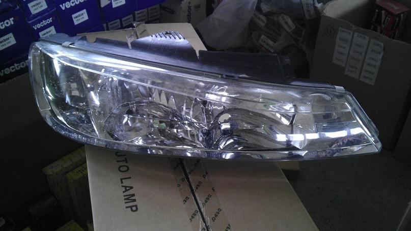

Tomajda_406 Odesláno 26. březen 2013 Odesláno 26. březen 2013 Trošku to tady oživím mám možnost koupit přední světla od Depa za 5 kilo kus.Má to cenu je kupovat? Takhle vypadají: [upravil dne 26/3/13 19:30 od Tomajda_406] Citovat
koblih69 Odesláno 26. březen 2013 Odesláno 26. březen 2013 Pokud zvažuješ použít jen přední plexi tak klidně, pokud bys s nimi chtěl normálně jezdit tak ne. Citovat
Charlie 1 Odesláno 26. březen 2013 Odesláno 26. březen 2013 jo vezmi je na půl roku drahá sranda,pak budou slepý......prodej starý za 2000 a kup nový za 3800 a uděláš líp;) Citovat
Tomajda_406 Odesláno 26. březen 2013 Odesláno 26. březen 2013 Ok tk se na to asi vy**ru chtěl jsem je koupit jen kvůli tomu,že bych chtěl do černý ty rámečky. Citovat
