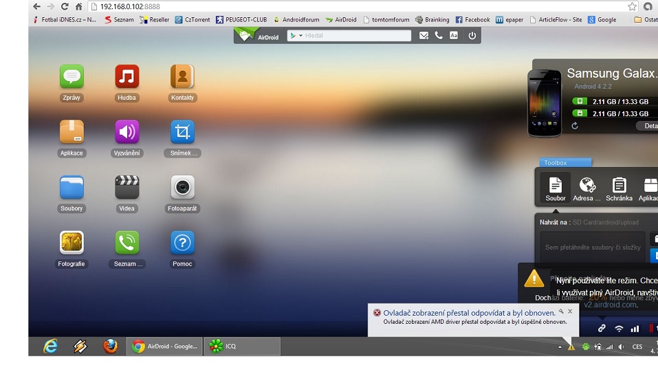

enikybeniky Odesláno 4. červenec 2013 Autor Odesláno 4. červenec 2013 No, takže po 5-ti měsících od resetu notebooku se problém s grafikou projevil znovu... Tak nevím, co mám dělat, takhle radost z noťase za 13 litrů fakt nemám. Co byste dělali vy? Má smysl to dávat na reklamaci, s tím, že bych třeba zkusil přiložit foto nebo video? Fakte se mi nechce po pár měsících zase uvádět NTB do továrního nastavení... Nehledě na to, že se zase začalo objevovat občasné dočasné odpojení od wifi... Citovat
enikybeniky Odesláno 4. červenec 2013 Autor Odesláno 4. červenec 2013 Tady přikládám screen: [upravil dne 4/7/13 19:38 od enikybeniky] Citovat

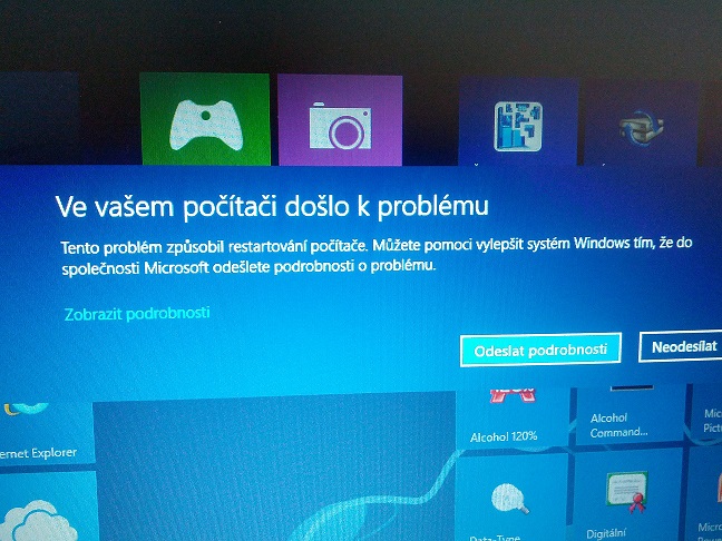

enikybeniky Odesláno 4. červenec 2013 Autor Odesláno 4. červenec 2013 A aby toho nebylo málo, tak 2x během chvíle se provedl restart: Citovat
