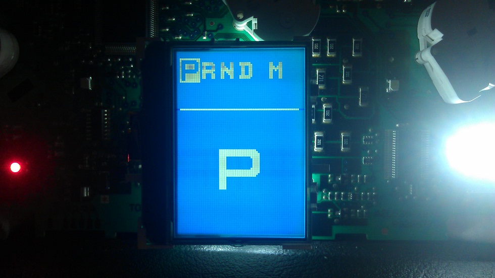

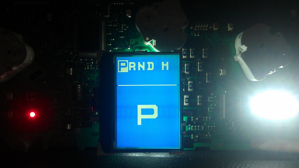

jofo Odesláno 12. leden 2013 Odesláno 12. leden 2013 Mne tmavne displej na budikoch na P607 po facelifte. Kupil som aj druhe budiky s buracky z rocnika 2007 kde som predpokladal ze to bude poriesene, ale prdlajs. Displej tmavol tiez. Je to sposobene tekutymi kristalmi ako som uz pisal v inych vlaknach. Proste blby displej. Dnes ale som si spomenul ze je tam termistor co podla teploty ovlada kontrast displeja. Co tak skusit ho trochu dosolichat. Po laborovani som paralelne k nemu pripajkoval odpor 220 ohmov a tym sa zmenil kontrast a podstatne sa zlepsila citatelnost pri zohriatom displeji. Citovat
jofo Odesláno 12. leden 2013 Autor Odesláno 12. leden 2013 [upravil dne 12/1/13 15:50 od jofo] Citovat
jofo Odesláno 12. leden 2013 Autor Odesláno 12. leden 2013 Nezarucujem ze to pomoze kazdemu, ale odskusal som to na dvoch tmavnucich displejoch. A vysledok rovnaky. Citovat
banan1987 Odesláno 12. leden 2013 Odesláno 12. leden 2013 pekne si to porobil... je to paradna zmena Citovat

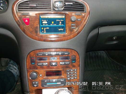

Arj Odesláno 18. únor 2013 Odesláno 18. únor 2013 Ahoj jofo no je tam maly displej na nem se ukazuji stanice a spotreba a dalsi veci podsviceni ma oranzove. jenom se chci zeptat myslis ze by tam sel dat tenhle displej na teto strance?? http://www.sbazar.cz/koprivaxx/detail/561756-peugeot-607-display-velky-top Citovat
jofo Odesláno 18. únor 2013 Autor Odesláno 18. únor 2013 Uz to tu bolo popisane hoooodne o tomto. Nikto to ale neskusal, lebo to bolo financne narocne, a technicky dost komplikovane. Okrem toho displeja potrebujes novu kablovacku, ine radio, preprogramovania,....... Len tak vymenit to kus za kus nepojde. Citovat
dolphy68 Odesláno 9. květen 2014 Odesláno 9. květen 2014 Oživím toto téma,jelikož mě taky s..e to tmavnutí displeje.Někde jsem tady četl,že je problém s komunikací mezi rádiem a displejem.Našel jsem toto,rádio mám úplně stejný,tak jaký problém je s tou komunikací?Zkusil tu výměnu vůbec někdo realizovat? Citovat
koblih69 Odesláno 9. květen 2014 Odesláno 9. květen 2014 Nikdy jsem neslyšel, že by tmavnutí displeje bylo způsobené chybou komunikace Citovat
koblih69 Odesláno 9. květen 2014 Odesláno 9. květen 2014 U toho \"rádia\" na foto býval problém se zamrzáním a pokud se pamatuju tak kvůli problémům s komunikací, ale to je o něčem jiném. Citovat
