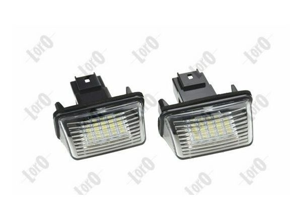

lud3k Odesláno 15. březen 2019 Odesláno 15. březen 2019 Dobry vecer….. Chlapi muzu otázečku. Dneska jsem zakoupil ledky do osvetleni spz a jedna sviti krasne a druha min když jsem je prohodil je to to stejne. Nevite někdo cim nebo proc by to mohlo byt? da se to třeba nekde prihnout vevnitř aby to smerovalo třeba vic do spt.. jedna se o 407 sedan... dekuju za rady. hlavne ta jedna sviti krasne bile a ta tak jako kdyby do modra se me zda ale obe jsou stejne Citovat
Havlicek.Lukas Odesláno 15. březen 2019 Odesláno 15. březen 2019 prechodovy odpor na ceste nebo v samotnem svetle Citovat
lud3k Odesláno 15. březen 2019 Odesláno 15. březen 2019 kde bych to nasel nebo jak to zjistim? takze tou ledkou to byt nemuze? Citovat
Havlicek.Lukas Odesláno 15. březen 2019 Odesláno 15. březen 2019 ja to chapu tak ze to dela ve stejnem svetle pokazde jina nebo to dela ta sama LEDka nezavisle na tom kde je ?? Citovat
pesastor Odesláno 15. březen 2019 Odesláno 15. březen 2019 (upraveno) Zkus striknout na ten konretorek do ktereho strkas tu malo svitici LEDku trosku Kontroxu. Kdyz nepomuze tak ostru hodinarsky seoubovacek a napruz TROCHU kontakt v tom konktoru. Je to siiilena piplacka Upraveno 15. březen 2019 uživatelem pesastor Citovat
lud3k Odesláno 15. březen 2019 Odesláno 15. březen 2019 Havlicek.Lukas ne.e delal to i predesla ledka ze svitila nejak min ale barva byla bila...pesastor no a myslis ze by moho met vliv na svitivost ledky? nijak se to nehýbe nebo něco. Citovat
pesastor Odesláno 15. březen 2019 Odesláno 15. březen 2019 (upraveno) Prechodovy odpor = tim prechodovym oporem a prutokem proudu LEDkou udelas vlastne delic napeti a na diode je potom malo k tomu aby svitila jak ma Upraveno 15. březen 2019 uživatelem pesastor Péťa ohodnotil 1 Citovat
lud3k Odesláno 15. březen 2019 Odesláno 15. březen 2019 jsem amater……. jak muzu opravit nebo najit ? Citovat
lud3k Odesláno 15. březen 2019 Odesláno 15. březen 2019 jestli to teda jde...nebo kde bych to koupil popřípadě kam to dat Citovat
lud3k Odesláno 16. březen 2019 Odesláno 16. březen 2019 nebo postaci prostriknuti nebo napruzeni ? Citovat

Pavel.St Odesláno 26. červenec 2019 Odesláno 26. červenec 2019 Ahoj, chtěl bych se zeptat jesti má někdo zkušenost s STK s "homologovanými" LEdkami na autě. Například LED osvětlení SPZ z autokelly. Viděl sem i jinde na netu kde tvrdili, že jsou homologované. Dík. Citovat
Radek Hurvajz Odesláno 26. červenec 2019 Odesláno 26. červenec 2019 (upraveno) Žádná LED není homologovaná pokud není na autě už z výroby přímo ve světlech, to co koupíš volně jsou prostě LED který nemají podle legislativy na autě co dělat, pokud si je tam dáš je to na tvoje riziko, muže být problem na STK muže být problem při kontrole atd. Jedině pokud je to kompletní svítidlo, což u tech co davaš odkaz není poznat. Jinak např DRL denní svícení jsou kompletní homologované a taky označené aby to bylo jasné na první pohled. Spoustu jich koupíš jako homologované a není to pravda, dobrý se držet značky, např Osram, tam by to mělo být OK Jestli je to tohle tak tam si myslim že homologace nejspiš nebude, chce se to zeptat přímo v kelly. Upraveno 26. červenec 2019 uživatelem Radek Hurvajz Citovat
Pavel.St Odesláno 27. červenec 2019 Odesláno 27. červenec 2019 Díky za odpověď. Chci koupit obě nové, jedna je nejaká rozlámaná, vypadává. Asi vemu ty obyč. žárovkový. Sou levný Citovat
Radek Hurvajz Odesláno 27. červenec 2019 Odesláno 27. červenec 2019 Taky jsem na 207 kupoval v Kellyně obě žarovkový, jsou uplně stejný a nechtěli mi tam zacvaknout, nakonec se podařilo, ale musel dolů tapec a pomahal jsem tomu zevnitř. Nejsou uplně přesný, něco je tam trošku jinak. Ale ted tam držej, tak snad až budu třeba měnit žarovku tak na mě nevyskočej celý ven Citovat
