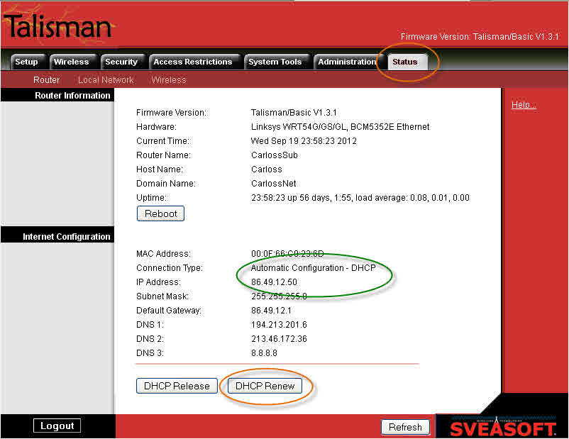

Ve statusu routeru kouknout, jestli má od UPC (na WANu) přidělenou IP od UPC. Dole by mělo být tlačítko na renew. Zkouknout nastavení přidělování IP na WANu, jestli je na DHCP.

Používám linksys WRT54GL s alt. FW.

Nemusí to být nutně routerem. Jak jsem psal, občas po restartu má problém s přidělením IP na WAN od UPC a sačí dát na routeru \"obnovit IP\"... Hlavně v tom statusu zkontroluj IP od UPC... Tam já vnímám onen problém. Jestli to ráno chodilo, na LANu bych problém neviděl, zejména proto, že do routeru se dostaneš, tzn., na LANu síť jede OK (včetně DHCP routeru).
Problém tedy vidím mezi UPC a jeho DHCP a routerem (jeho WANem a přidělenou IP - nastavením na automatiku a DHCP - obdoba toho, co je v PC).
Takže: WAN conection type - není tam DHCP, Automatic DHCP... Nejsem si jist, že to znamená totéž, co Dynamic IP. Ale možná i jo
Edit: To tam napravo píšou.. To je OK... :-)
... Pak bych zaškrtl Use These DNS Serveres a jednu z těch dvou použil jinou, než UPC.
