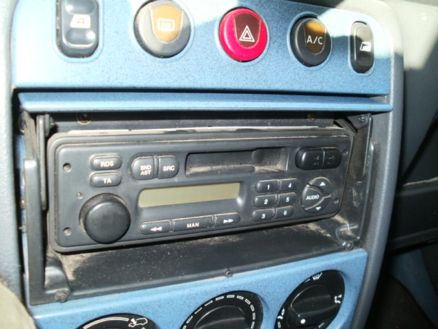

jde podle WIN kodu karoserie vyhledat pin kod na autorádio.bohužel mám zablokovane autorádio a neznám pin kod,jde to nějakym způsobem vyhledat???

U originálu - tedy rádia namontovaného při výrobě - určitě ano. Pokud je měněné nebo nestandard, tak jen těžko. Ale zkus ho vyndat, stává se že je napsán na rádiu. Párkrát už jsem to viděl.

dik to to budu muse nějak vyšpekulovat,nevim jak to vyndat ani u stareho auta jsme to myslim nedokázal vyndat.
Keby som hodíš aspoň fotku toho rádia tak ti možno poradíme ako s ním von. Nemá po bokoch to rádio také malé dierky? Ak hej iba tam strč klince o ich priemere a rádio pekne vytiahneš von.
Hřebík je obvykle krátký - mě se osvědčil 1,5 svařovací drát nebo pletací jehlice. Ale to je rozdílné podle typu rádia. U některých zase pořebuješ např. planšetu.
Tak se zeptej \"v podsvětí\", kdo odblokovává radia. Obvyklá cena kolem 400.-
Anebo volej do Peugeotu, tam ho taky zjistí - za předpokladu, že nemáš vyměněné radio za jiné.
jo to si mohu pořídit nové rádio a asi to tak dopadne,u prodejce to stoji 600 kč vzhledem k tomu že to je dovoz takže asi tak
