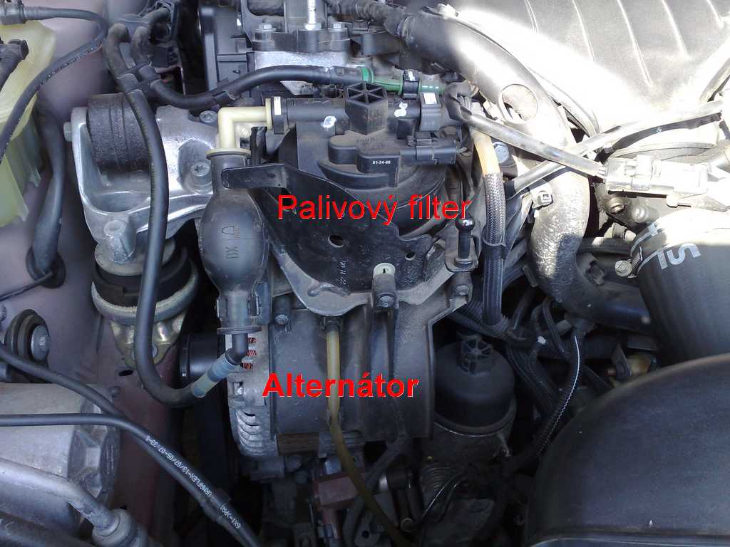

Pedros007 Odesláno 8. červenec 2012 Autor Sdílet Odesláno 8. červenec 2012 Straki007, prosímtě neměl by jsi obrázek motoru 2.0hdi kde bych viděl kde je alternátor a jak se sundavá ten dekl z motoru? Jsem v tomto směru totální amatér, ale MINI mi psal ohledně škubání, které mou 407 trápí abych zkontroloval toto:\"prekontroluj ci nemas prasknutu jednu z hadiciek na ventile,ktory sa nachadza pod alternatorom,je hnedej farby a do neho su nasunute dve hadicky dlhe asi 4 cm byva to prasknute od spodu,vyber ich a pozri.praca 1 minuta,mne to po vymene prestalo,daj vediet\" Jenže já to sám asi nedám a do servisu se mi s takovou věcí nechce, třeba to zvládnu když mi poradíš.:myslim Citovat Odkaz ke komentáři Sdílet na ostatní stránky More sharing options...

HonzaZ Odesláno 8. červenec 2012 Sdílet Odesláno 8. červenec 2012 Pedros, kryt se sundá tak, že stranu krytu, která je blíž předku auta, vycukneš nahoru a pak kryt přitáhneš k sobě. Předpokládám, že stojíš před předním nárazníkem. Alternátor je pod palivovým filtrem, je dobře vidět po sundání krytu. Na jeho řemenici je plochý řemen a pod ním je kompresor klimy. Citovat Odkaz ke komentáři Sdílet na ostatní stránky More sharing options...
Judes Odesláno 8. červenec 2012 Sdílet Odesláno 8. červenec 2012 Tu máš označený alternátor. Citovat Odkaz ke komentáři Sdílet na ostatní stránky More sharing options...
HonzaZ Odesláno 8. červenec 2012 Sdílet Odesláno 8. červenec 2012 Jano, ty máš vždycky nějakou pěknou fotečku. Čekal jsem že sem něco dáš Citovat Odkaz ke komentáři Sdílet na ostatní stránky More sharing options...

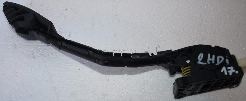

Judes Odesláno 8. červenec 2012 Sdílet Odesláno 8. červenec 2012 A na tom plynovom pedále nemôže byť vadná tá pružinka. Daj ho dolu a skontroluj držia ho len tri matice na 13 gólu ak sa nemýlim a odpojiť konektory, nemáš čo pokaziť. Citovat Odkaz ke komentáři Sdílet na ostatní stránky More sharing options...
Judes Odesláno 8. červenec 2012 Sdílet Odesláno 8. červenec 2012 Jano, ty máš vždycky nějakou pěknou fotečku. Čekal jsem že sem něco dáš No keď už je niečo nafotené a takto sa v tom dá lepšie zorientovať . Citovat Odkaz ke komentáři Sdílet na ostatní stránky More sharing options...
Pedros007 Odesláno 9. červenec 2012 Autor Sdílet Odesláno 9. červenec 2012 Koblih: kobereček origo, ale je už vyběhanej a občas se odepne z těch držáčků. Honziku, díky moc, to bych mohl zvládnout a Judas ty fotky nemaj chybu, co víc si přát, jste skvělí, díky moc. Jdu nato:-) Citovat Odkaz ke komentáři Sdílet na ostatní stránky More sharing options...
